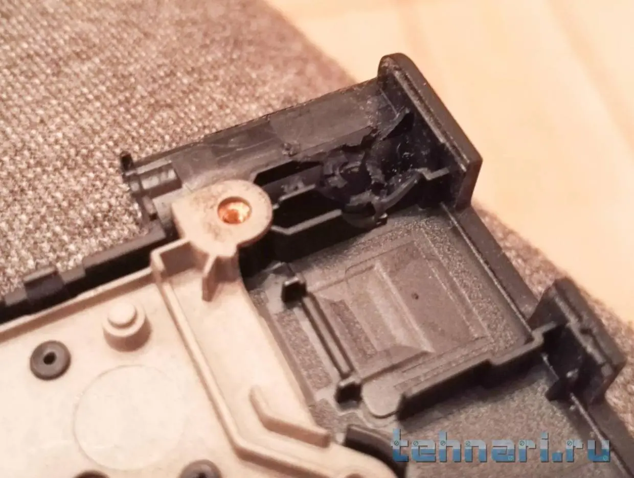

Представляю вашему вниманию пост боли. Являюсь владельцем Lenovo Yoga 2 pro уже больше года. Ноут куплен на ebay, числился новым, при получении был внимательно осмотрен и никаких следов повреждений не было, число часов наработки ssd было в районе 12 часов. Практически сразу я сменил у него пасту и при вскрытии никаких повреждений тоже не было. За всю историю у меня ноут не падал.
Так вот, отработал он у меня 420 часов, если смотреть по счетчику часов наработки ssd. В один прекрасный субботний вечер, я смотрю на свою йогу и обнаруживаю щель, между нижней металлической крышкой и верхней частью корпуса в районе петель экрана. Саму щель я фоткать не стал т.к. подумал что ослаб винт крепления. Взяв отвертку T5 я быстро раскрутил днище, все кроме того места где была щель - винт проворачивался и тут я все понял. Вскрыв окончательно передомной предстала картина:
Это просто высыпалось из корпуса
Разочарование и боль! И леново позиционируют свой агрегат с заявкой на премиум, докризисной ценой в районе полтиника, у меня топовая комплектация.

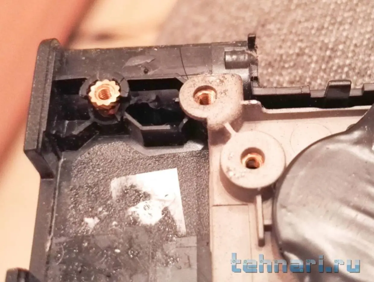

Долго думать не пришлось и я решил познакомить китайскую поделку IT промышленности с китайской поделкой химической промышленности.
И вот что из этого получилось:
Вот собственно и весь ремонт, если бы не магниевая рама, которая зажимается между этими гайками и петлями, экран вырвало бы уже давным давно. Причиной думаю назначить высокую температуру работы, под нагрузкой в районе 75-80 градусов, постоянное расширение и сужение материалов, иссушивание пластика вот и результат.
Кстати о пасте. Я мазал Arctic Cooling MX2 и если честно, паста плохая, менее чем за год она высыхает в таких условиях, возможно она продолжает работать и засохшей, тестов я не провел. Заменил ее на Жидкий металл.

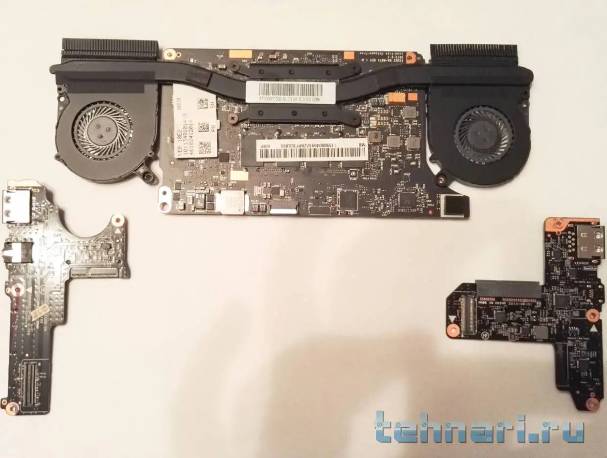

Кому интересно, вот потрошки китайской поделки:
Это все лежит на листе А4.
Ну и потрошки по отдельности:
IMG_20160123_205244.webpIMG_20160123_205117.webpIMG_20160123_205134.webpIMG_20160123_230118.webp

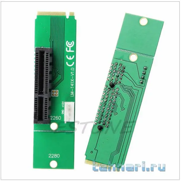

Поскольку болезнь ноутбуками опять начала давать осложнения, лелеял идейку заказать переходник mPCI-E -> PCI-E x1 на али и попробовать йогу в паре с 780й, но вскрытие показало:
Снизу лежит ssd, а на нем wifi за место которого и должен был ставиться переходник. т.е. стандартным mPCI-E разъемом там и не пахнет. А такого переходника на али нет :(

Кстати еще одна бесовая идея таки воплотится. нашел у братьев китайцев вот такую штуку.
правда тип разъема не совпадает. Это "M", а у меня "B" но судя по контактам, надфиль сделает свое дело.
тут я сразу скажу что ошибся. пропил не помог, платы на али нужного формфактора не нашлось. видяха не завелась и даже не видна в системе. переходник тупо не подошел.
