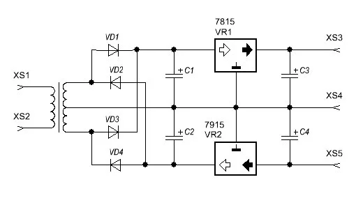

Дано:
Uвых = +-15 В
Iвых = 0,3 А
Найти:
U вторичной обмотки
Тут как я понял для того чтобы это вычислить нужно пройти через стабилизатор - фильтр - выпрямитель. Подскажите люди добрые как это вычислить, формулы там или то чем сможете помочь

Дано:
Uвых = +-15 В
Iвых = 0,3 А
Найти:
U вторичной обмотки
как это вычислить
Для нормальной работы стабилизатора (см. datasheet) необходимо, чтобы напряжение на входе стабилизатора было выше выходного, с учётом колебаний сетевого напряжения, добавляем вольта три. То есть, после выпрямителя должно быть 18 В.
Тогда эффективное напряжение на трансформаторе будет Uэфф = 18 / 1,41 = 12,8 В. Добавляем пару вольт, которые упадут на диодах моста, получится около ~15 В. Вот и всё... То есть две обмотки по ~15 В.
Оно не вычисляется, а смотрится по справочнику или datasheet
Все рассчёты делают приблизительно, нужно ещё учитывать допустимые отклонения напряжения сети ±10% (198...242 В)...
ну просто нам дали на Электротехнике рассчитать напряжение вторичной обмотки по этой схеме с данными +-15 В 0,3А . Поэтому я не знаю просто где смотреть. Или даташит это что-то общее для устройств.
