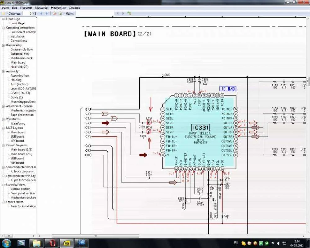

Всем привет, решил вот подпаять к своему мафону вход линейный.
Скачал даташит, нашел в нете даже тему там чел в точно такую же магнитолу бахнул этот вход.
Вобщем косяк в том, что сигнала толи не хватает толи я где то накосячил, при слабом сигнале с телефона музыки нету, при сильном слишно небольшое шипение в такт музыке, может надо предусилитель собрать?
Я отключил магнитную дорожку от кассеты, включаю проигрывание кассеты, и вот на максимуме с телефна слишно тока шипение отдаленное, может там мощности не хватает...
Вот даташит, если не впадлу посмотрите, может кто то делал подобное и подскажет в чем может быть косяк.

а может припаять подстроечники и попробовать с ними подшаманить?
блин, что то ваще тупняк(..
а не подскажите простую схемку предусилителя?
я вот нашел на такой(микросхема К548УН1), как думаите, потянет?

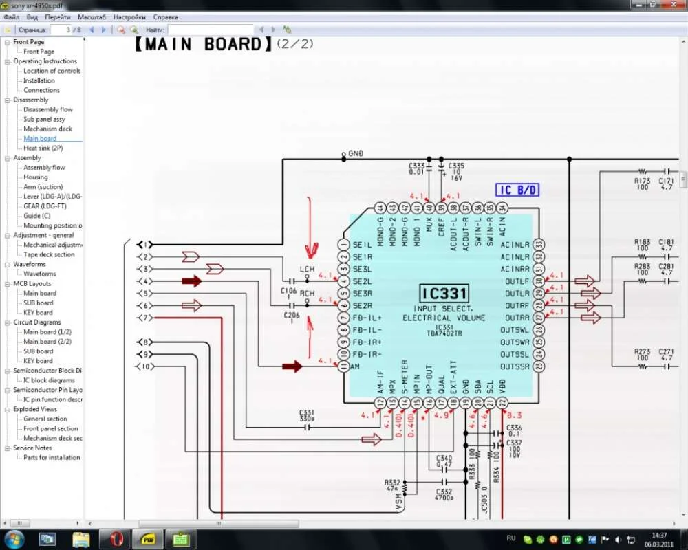

А теперь покажите на картинке, какие провода от линейного входа и куда вы вы подключили.
я подключил к площадкам после c106, c206 (микросхема ic 331), правый и левый канал на RCH, LCH, а минус между ними(там была еще одна площадка, там по дорожкам посмотрел там другие минусы сходяться)(видимо китайцы думали или подразумевали поключение какого то входа и оставили неплохие площадки с обозначением).

Нужно было еще разделительные конденсаторы поставить.
а какие? и как?
заработало!!!!!!!!!!!!
спасибо огромное Long Cat, поставил 2 кондера последовательно(от 1558 выпаял кстати))), и о чудо!!! звук чистый и ровный идет, регулируеться как на телефоне так и на самом мафоне!!!
еще раз огромное спасибо!!!
