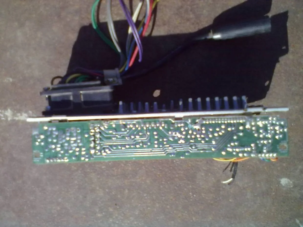

Добрый день! Вот в руки попалась магнитола яуза рм-201са, задача такая нужно сделать линейный вход чтобы слушать музыку от mp3 плеера!:tehnari_ru_837:
разбирай смотри какая микросхема закреплена на радиаторе.
микросхема la4725
а можно фото платы с двух сторон.
да, подождите чуть-чуть!
[/ATTACH]вот, но фото не очень с телефона фотографировал!

сигнал подавать нужно к 1 и 6 ногам микросхемы через плёночный конденсатор 2.2 мкф. фото действительно не очень.ничего не разобрать
это понятно, но дело в том что при подаче тока через конденсатор в 1000мкф усилитель не включается, но в полной сборке магнитолы при подаче тока как положено 2 плюса красный и желтый и 1 минус черный все прекрасно работает! вот в чем проблема! магнитола включается и начинает работать радио
нужно подать 5в через резистор на 10 ком на 4 ногу для запуска микросхемы.
а радио пусть оно работает просто обрезать дорожки до конденсаторов и подать свой сигнал.
спасибо вам огромное! вот еще вопрос в какой аппаратуре можно найти резистор мультиметр есть, и какие дорожки до каких конденсаторов!?

Тогда там две микросхемы, LA4725 работает на задние динамики, TA8229 - на передние. И всем управляет контроллер через аудиопроцессор TDA7313D.

резистор уже должен стоять на месте. а дорожки обрезать перед конденсаторами которые припаяны к 1 и 6 ногам микросхемы.

Да, это лучший вариант переделки. Микросхема приёмника стоит LA1875, выходы у ней 22, 23 соответственно левого и правого каналов, и через фильтр сигнал приходит на 13, 9 выводы TDA7313D. Перед этими выводами стоят электролитические конденсаторы 1 мкФ, вот перед ними и поставить переключатель приёмник-линейный вход.
Тогда будут работать все регулировки и все динамики.
