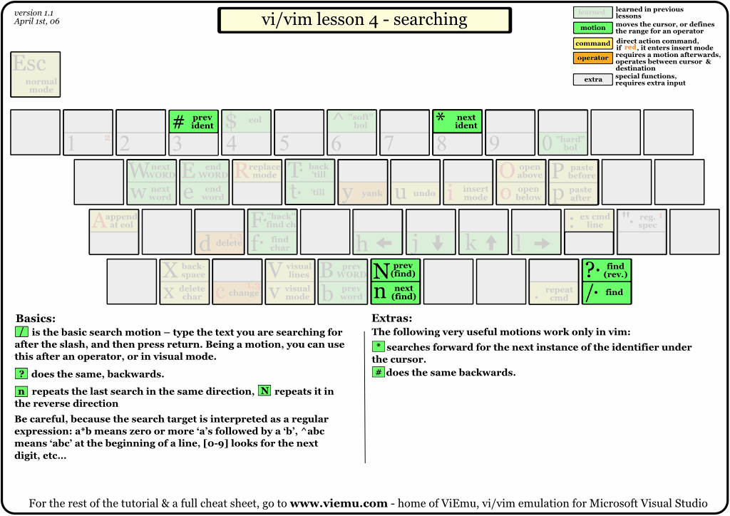

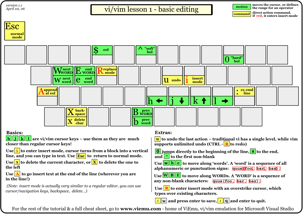

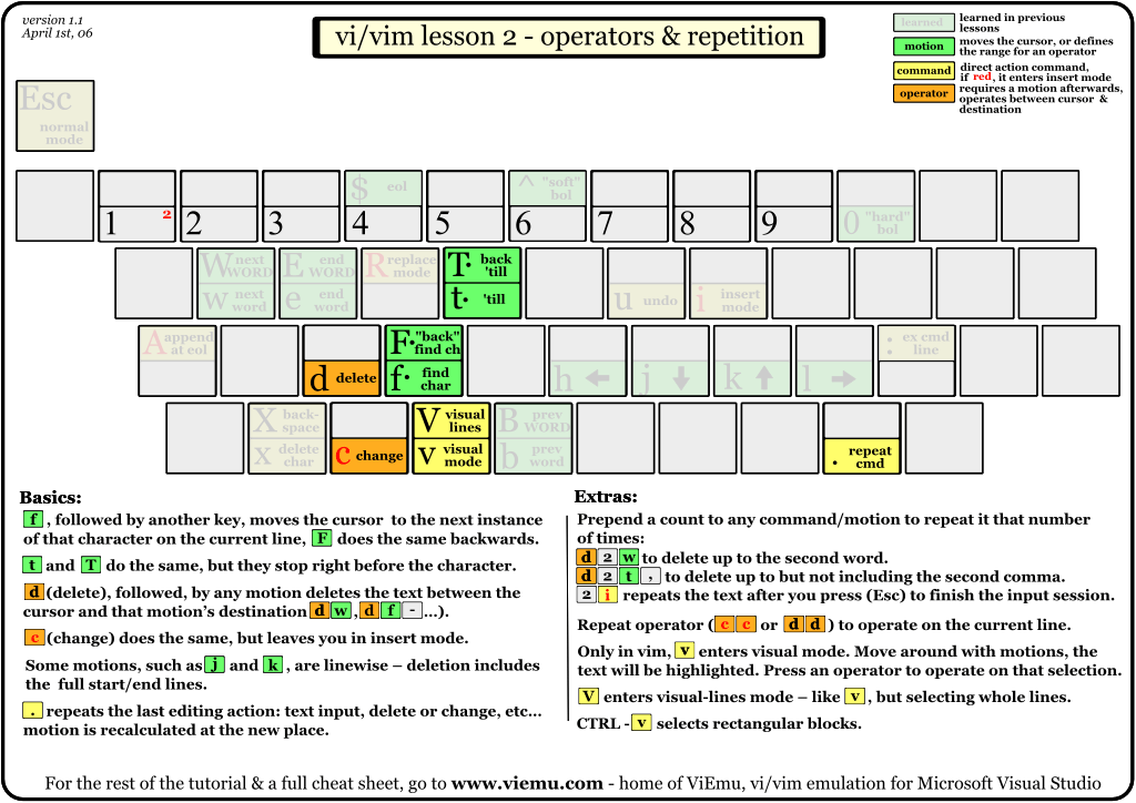

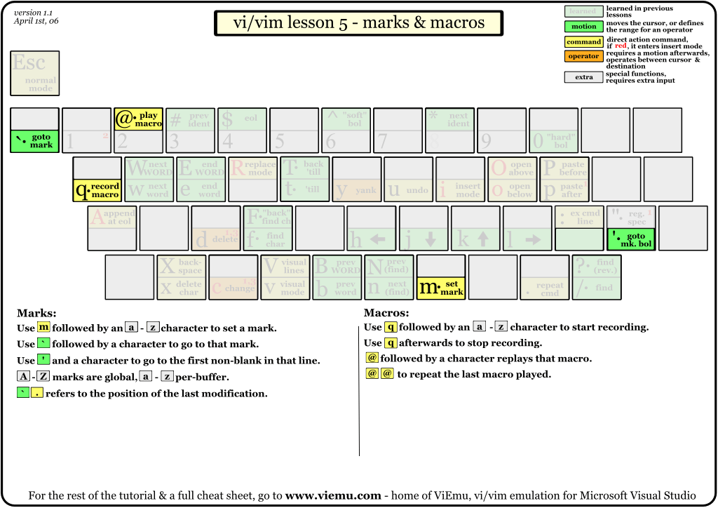

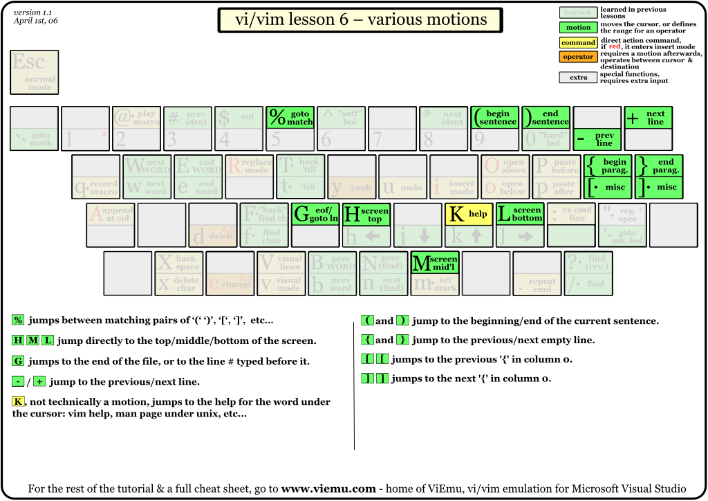

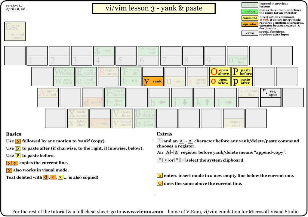

Шпаргалки по текстовому процессору vim.
    154.9 KB · Просмотры: 1,764
    103.9 KB · Просмотры: 1,979
    113.8 KB · Просмотры: 940
