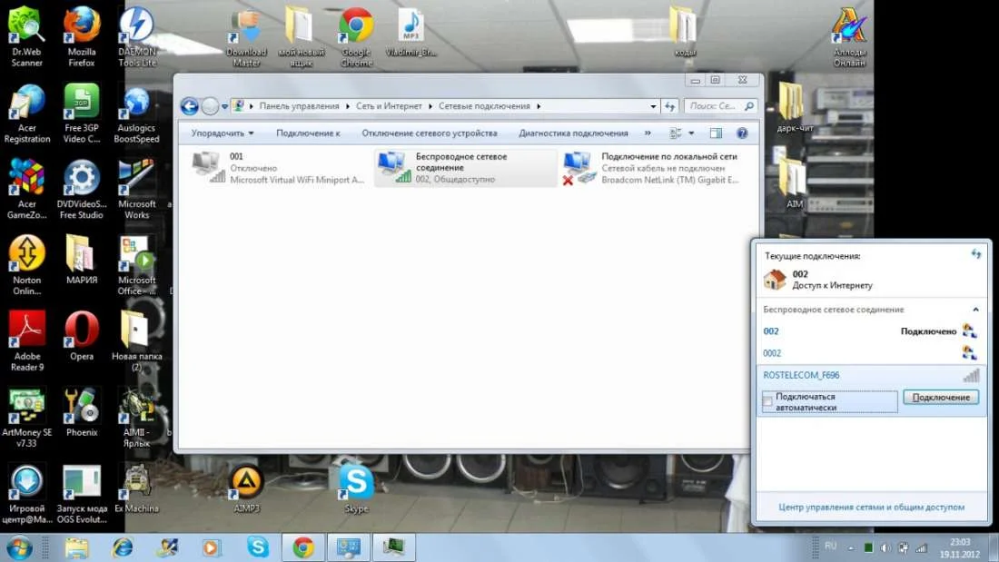

проблема заключается в том что стоит мне только подключить ноут по по беспроводной сети 002, как через минуту пропадает соединение и комп пытается автоматом подключиться к какой то чужой сети и связь рвется.
галочка подключатся автоматически не убирается, то есть уберется но появляется вновь.
что сделать чтобы комп не видел лишнюю сеть?
    64.1 KB · Просмотры: 99
Зайдите Центр управления сетями и общим доступом, потом - Управление беспроводными сетями, потом ПКМ на сети которую нужно удалить и выбрать удалить. Если не помогло, то на нужной сети - ПКМ - свойства - убрать галку "подключаться автоматически если находишься в радиусе сети"
спасибо вроде помогло, связь не рвётся.
и мне помогло. спасибо
