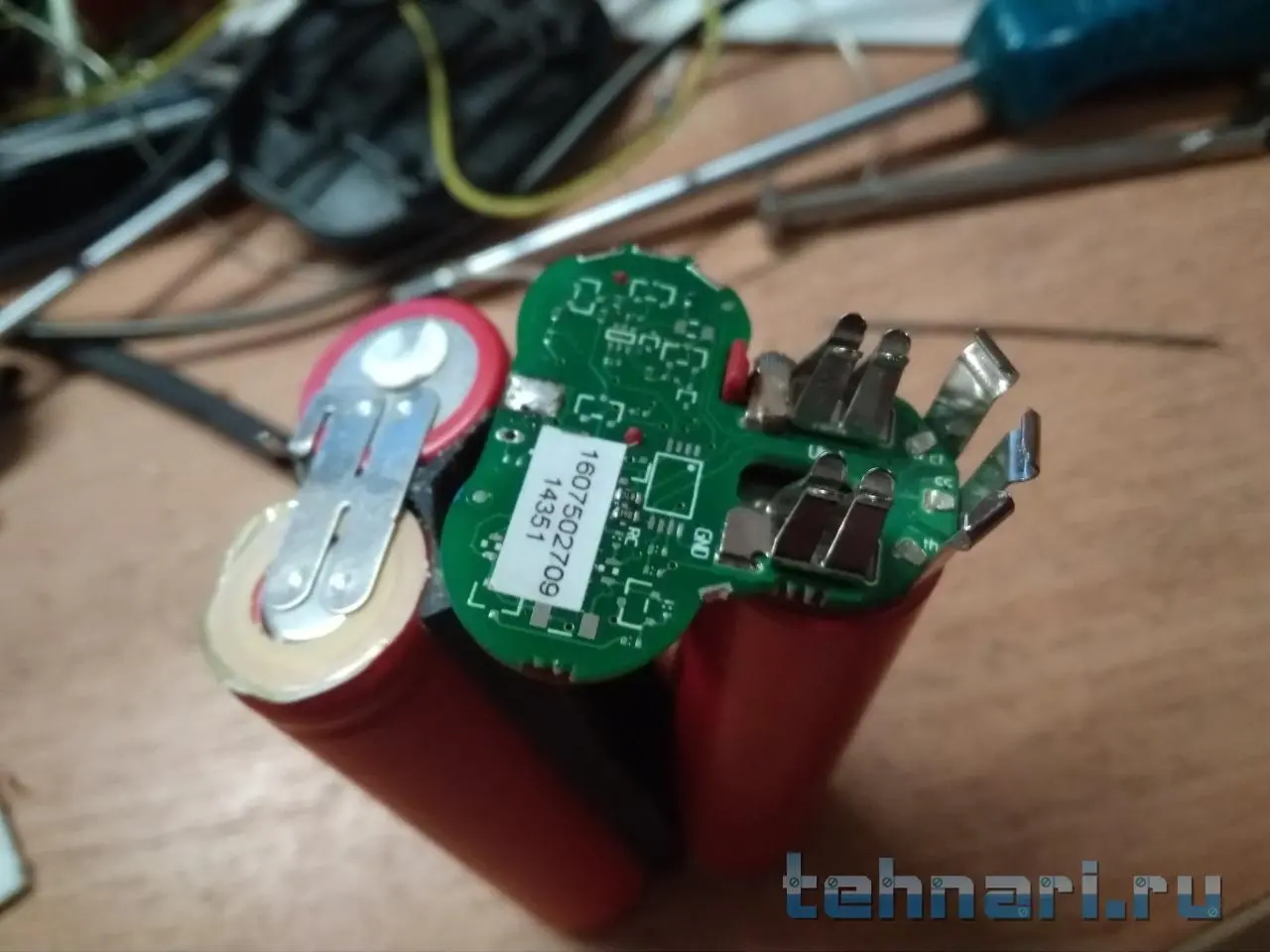

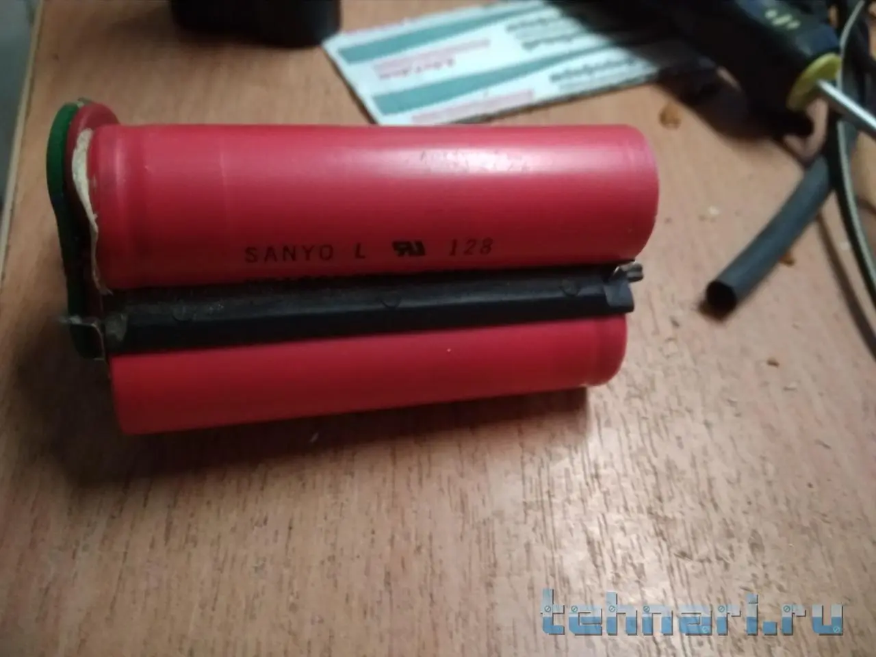

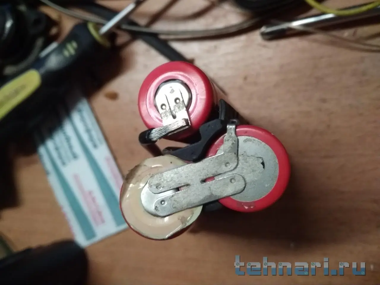

Литиевые элементы последовательно
Стал барахлить аккумулятор на шуруповерте BOSCH (модель к сожалению не помню по памяти. Завтра на работе гляну). Вскрыл. И тут понимаю, что три банки соединены последовательно. Балансира нет, как и нет отводов для зарядки каждого аккумулятора.
IMG_20190926_194550[1].webp IMG_20190926_194616[1].webp IMG_20190926_194655[1].webp
Собственно вопрос. Если я поменяю банки, как долго они протянут при такой схеме? Ведь в других аккумуляторов, того же Интерскола или Зубра, собраны иначе. Там стоят платы контроля заряда разряда. Здесь же место есть, но элементов нет.
Нужно померить напругу на каждой банке,если большое отличие(0.1в и больше),то зарядить отдельно каждую до одинакового напряжения.затем разряжать и смотреть напряжения на банках.Без балансира всегда один элемент недозаряжается.Также можно поставить самому балансир,если место есть в акуме.
Там одна банка дохлая.

Какое время у вас работала эта батарея? Так вот, если изготовитель как-то стремился к долговечности своей продукции, калибровал, собирал из приблизительно одинаковых, имея колоссальные запасы, приборы и специалистов, то вы, лишённые всего этого, конечно, сделаете хуже. Ну, а на сколько.....?

Пока опять какой то из аккумуляторов не потеряет ёмкость.. С балансиром такая же хня тварится на сколько я знаю...
Современные литий-ионки имеют достаточно одинаковые параметры (естественно лучше когда из одной партии), поэтому стали применять зарядку без балансиров.
У меня в AEG точно такие же аккумы (или очень похожие. IMR 1500 мА). При среднем пользовании прослужили около 5 лет, и в одном аккуме один элемент сдох начисто!, хотя в зарядке есть балансир!
Желательно подобрать по емкости, напряжению и сопротивлению, тогда прослужат долго.
