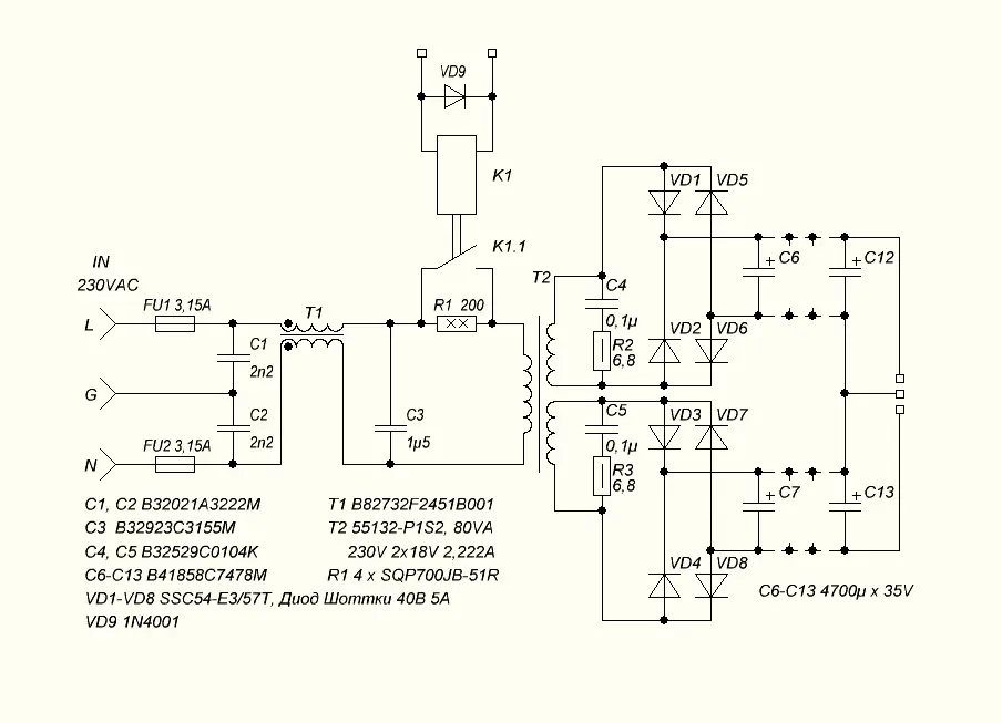

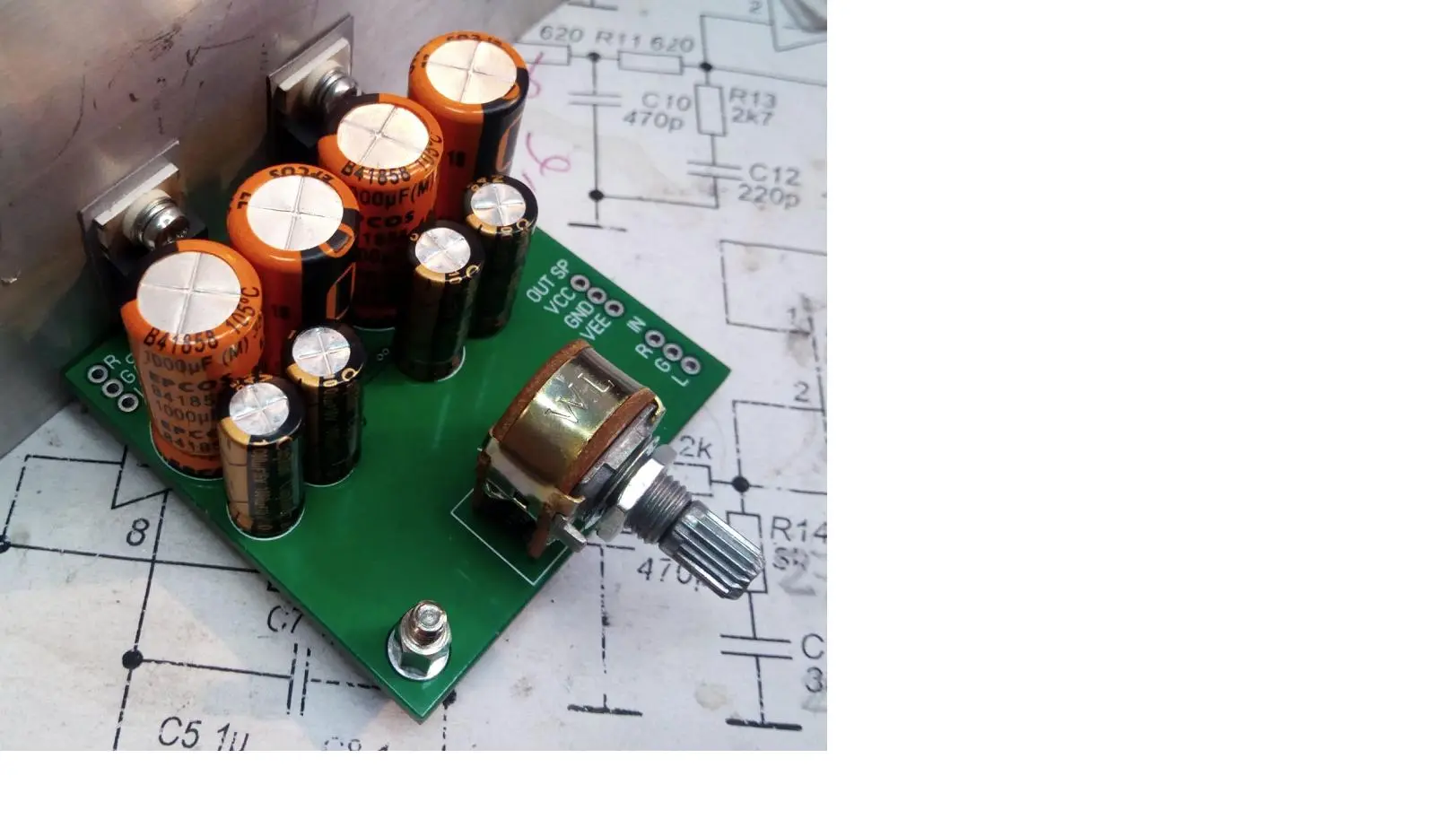

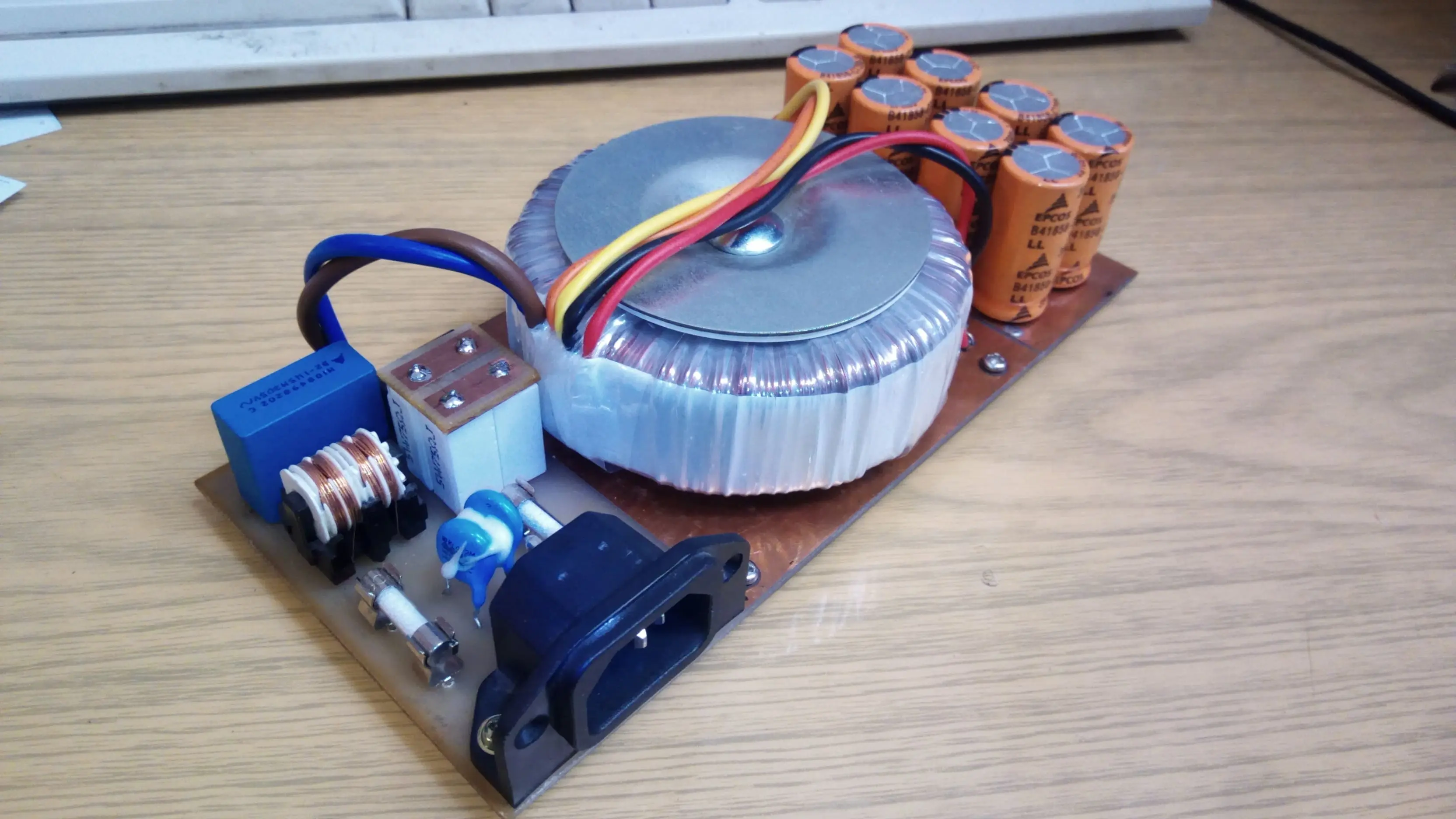

Очередной долгострой или повторение пройденного.
Данный усилитель с углублённой обратной связью был разработан лет 10 назад, после прочтения цикла статей Литаврина.
Сейчас решил собрать всё по новому, оба канала на одной четырёхслойной печатной плате и несколько иной элементной базе.
Скорректирован общий коэффициент усиления исходной схемы в сторону уменьшения до 5,5, для получения 20 ватт на нагрузке 6 ом при входном сигнале 2 вольта. Собственно коэффициент усиления 1875 - 2,5.
Блок питания полностью собран. Софт-старт выполнен на МК, который в свою очередь связан с модулем защиты АС, тоже на МК и помимо задержки включения трансформатора формирует сигналы для модуля защиты АС.
