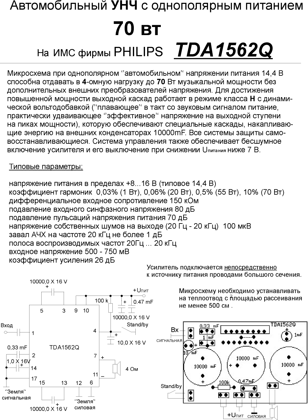

а что можно запитать от него?у меня колонки от элегия 102 вроде,я их под ремонтировал звучат вроде не плохо.
а можно от компьютерного блока питания на 400 ват
точнее какую микросхему можно
Можешь вот эту он как раз под 12вольт адаптирован
