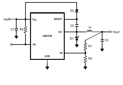

Здравствуйте объясните пожалуйста зачем в данной схеме нужны резистор R3 диоды D2 и D1 дроссель L1 и конденсатор C3
    5.2 KB · Просмотры: 189
По поводу R3 ничего сказать не могу - спросите у разработчика схемы. В даташите его нет.
По схемотехнике DC-DC регуляторов можно почитать тут.
