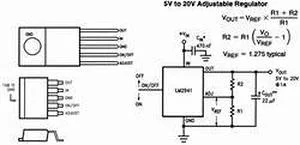

Ребята, подскажите, это же стабилизатор? Где используется? И схему подключения, если можно.
Спасибо, друг! Если не трудно, схему сюда выложи. То я с телефона. Нет доступа к компу
Схема включения
    7.4 KB · Просмотры: 2,479

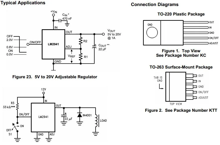

sergeisam, там же почти не видно номиналы деталей)
Вот покрупнее картинка:
    37.1 KB · Просмотры: 8,561
спасибо ребята, помогли!
