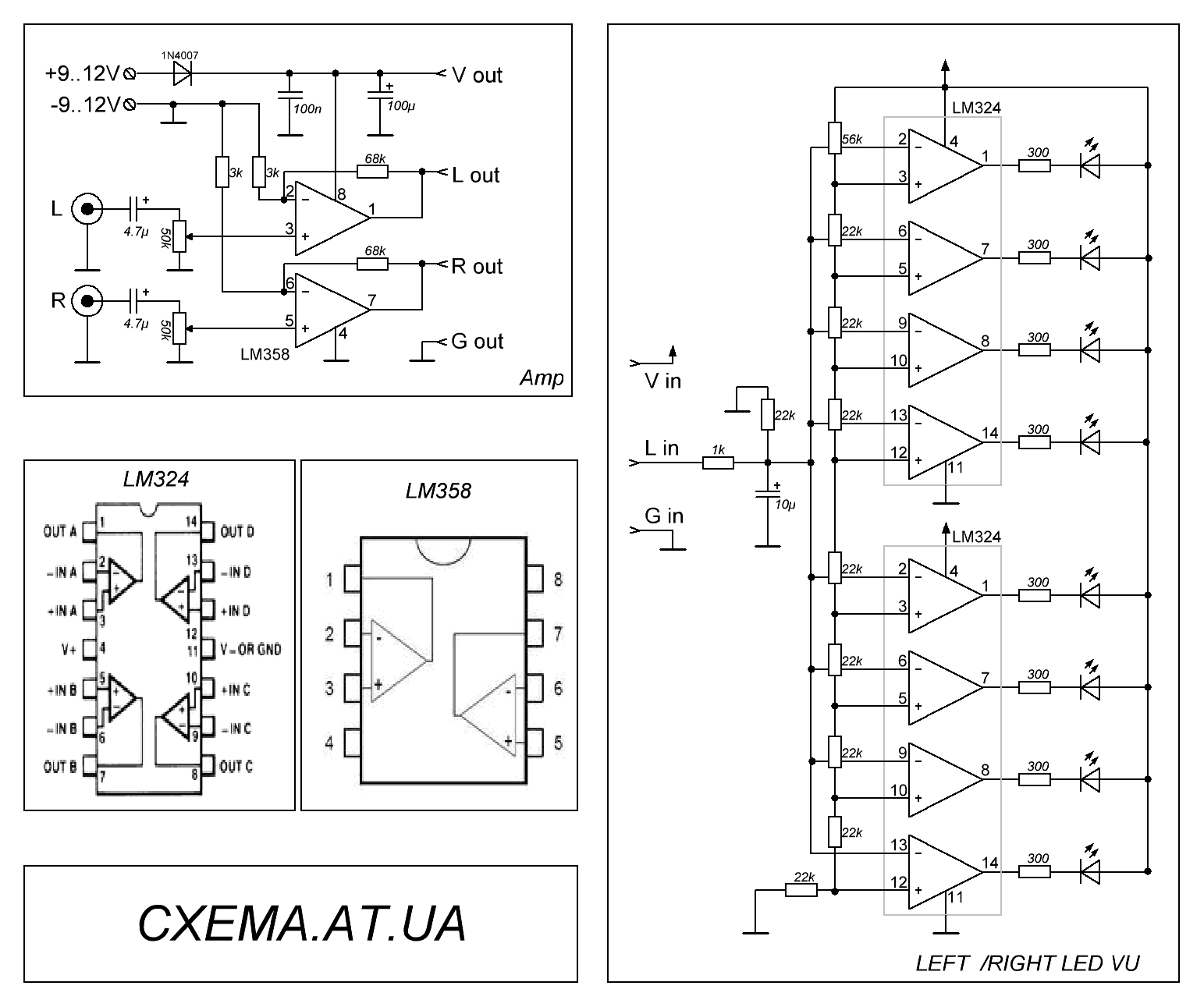

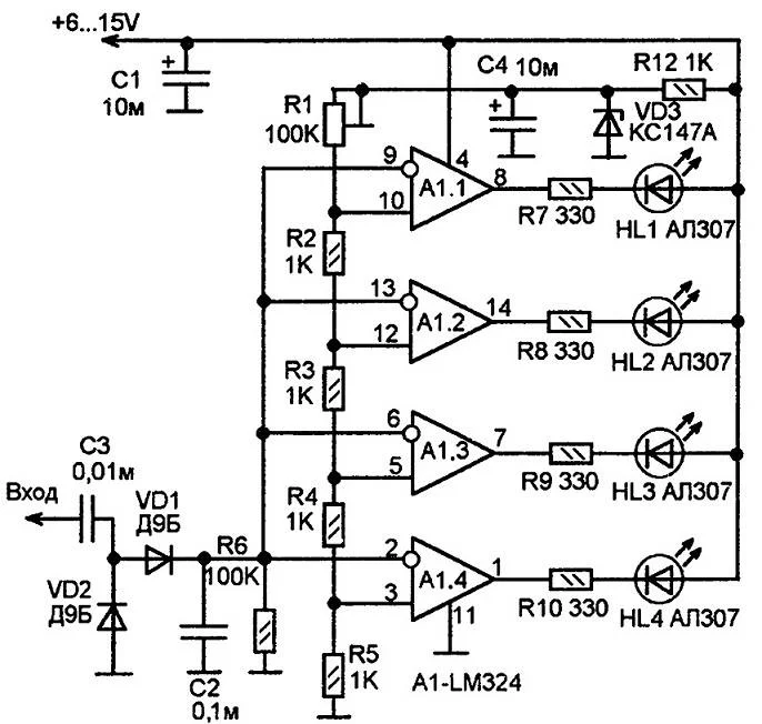

Здравствуйте. Я тут совсем недавно, если что не так строго не судите меня. Я еще "чайник". Меня интересует вопрос: какой индикатор нагрузки "перегрузки" усилителя, можно сделать на данной МС? И каким образом? Имеются в наличии 6 штук LM324WN
Вот пример такого индикатора

Прекрасная схема, с удвоителем на входе, только сейчас точечные Д9Б замучаешься
искать ... :)
А на нее можно собрать предваритель из TEA2025B(CD2025CP)???

Я нашел еще схему подобную Светланы, только с двумя мс на 8 светодиодов. Но там у нее предваритель из LM358, у нас в продаже таких нету и аналогов тоже.
    79.6 KB · Просмотры: 1,022
А TL074 в продаже есть ? ... :)
Хоть та, хоть другая схема, вместо LM324 думаю будет работать TL074 ... :)
Для предварителя хватит TL072 ... :)
