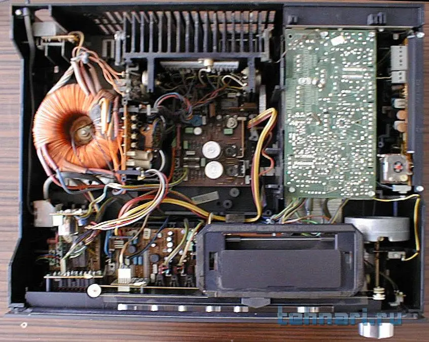

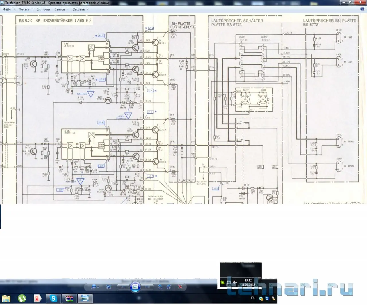

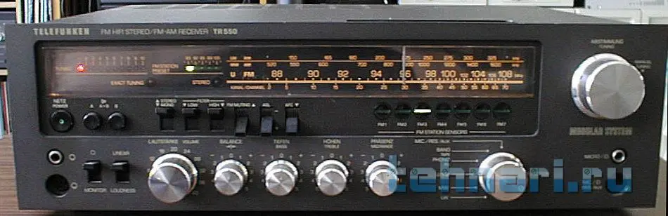

Есть в наличии ресивер Telefunken TR 550. В одном из каналов вышла из строя микросхема LM391N-90.
Вопрос - чем её можно заменить ?

LM392-90 можно заменить на LM391-100
То, что можно заменить, это понятно.
Вопрос в том, где их млжно
схемы читать умеешь
Немного умею. А вот на что, решиться пока не знаю. tehno015

Схемку плохо рассматривал, но если микросхема работает только как драйвер и больше ничего не несет на себе (темброблок, тонкомпенсацию или еще какую функцию) - пробуй заменить на другой драйвер с идентичными характеристиками. Более идей не имею tehno015

Там питание +/- 41 Вольт.
