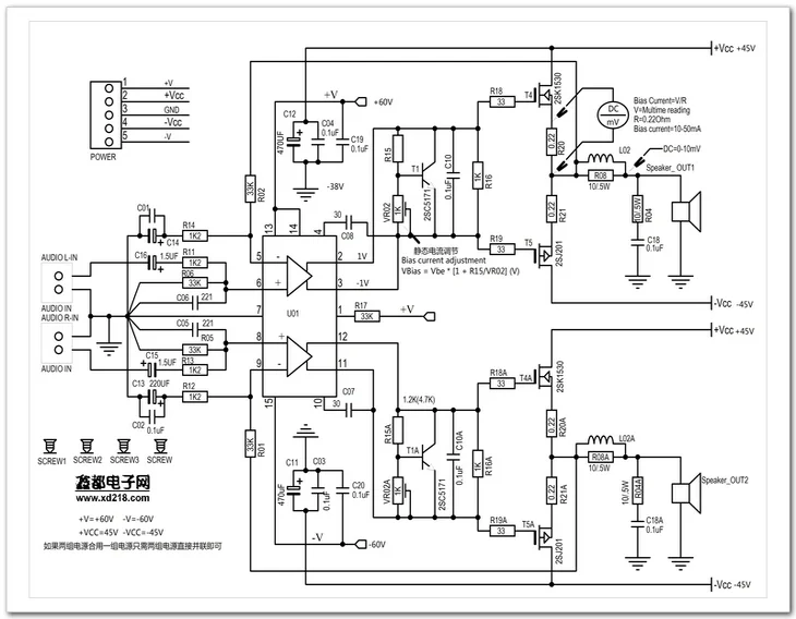

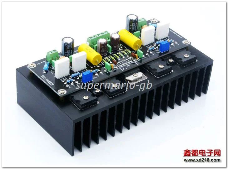

Продается такой вот усилитель. То есть, плата УМ с радиатором.
Выходная мощность 2х100 Вт.
В схамах и элементной базе я не силён. Расскажите поподробнее?
В первую очередь интересует, насколько хороша схема. Насколько хорошо будет звучать, в сравнении с теми же tda7293 и lm3886.
Еще подскажите с питанием. Там есть:
+V (+60 В);
-V (-60 В);
+Vcc (+45 В);
-Vcc (-45 В).
Причем, Vcc - двухполярное, V - однополярное (если все правильно понял).
Про токи ничего не говорится.
Какой же сюда БП нужен?
И вообще, заслуживает ли этот усилитель внимания? Стóит под 3 т.р.
(Предлагать сделать самому и дешевле не надо)
Не, там оба питания двух полярные.
Мощность БП должна соответствовать выходной мощности
Выход один, а входов по питанию два. Можно сделать в виде двух независимых двуполярных источников.
Вот и вопрос, какова мощность каждого источника?
Можно сделать 2х45В - 50ВТ и 2х60В - 50Вт,
а можно, например, 2х45В - 70Вт и 2х60В - 30Вт.
Мне кажется, одна из цепей - силовая (60В), а другая вспомогательная (45В), и мощность надо делить не поровну.
Тут явно надо по схеме смотреть и разбираться. Или, знать.

Про питание там написано:
Working voltage: recommend voltage level ± 60 v, current level ± 45 v
Вот еще нашел -
voltage amplifier stage using LM4702.
current amplification using the Japanese Toshiba original 2SK1530/2SJ201 MOSFET.
Осталось найти, какая мощность нужна для LM4702, и какая для 2SK1530/2SJ201.
Но остается главный вопрос:
Насколько хороша схема? Насколько хорошо будет звучать?
