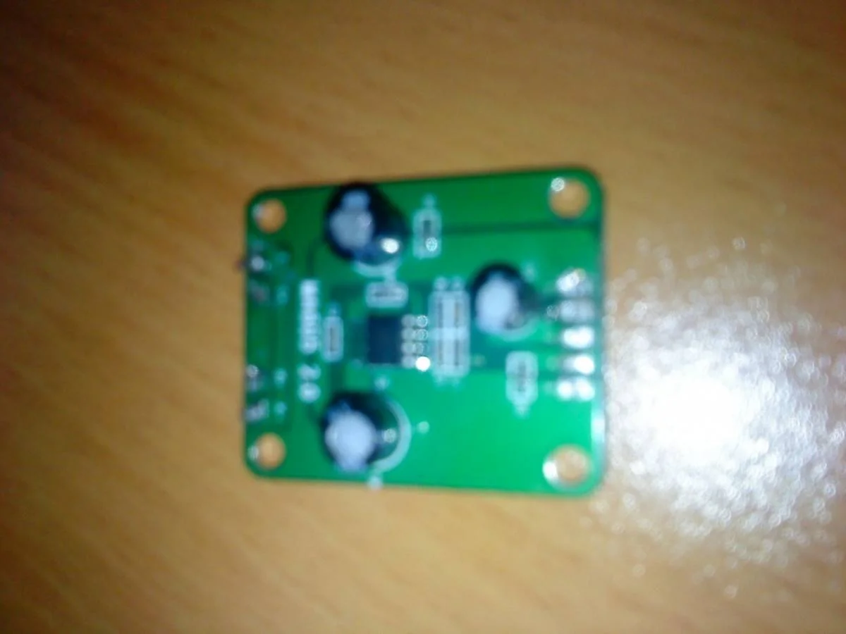

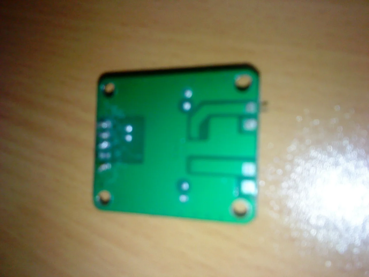

вот есть микруха LM4871 а как подключить её не знаю там 5 входов и как из этого всё собрать это вроде уселитель для телефонных колонок

фото платы очень мутное ничего невидно!

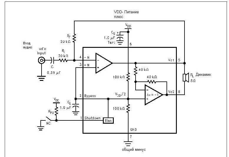

Схема же есть подключения микросхемы, от неё и смотри по дорожкам каждый вывод к какой контактной площадке подходит.
да вот сотрел но не чё не понятно на схеме чё написано:tehnari_ru_109:
:tehnari_ru_082:к стати напишите на кортинке по русски чтоб понятно хоть чёто было:tehnari_ru_864: а тоя както так сидел эту схму читал :tehnari_ru_115:

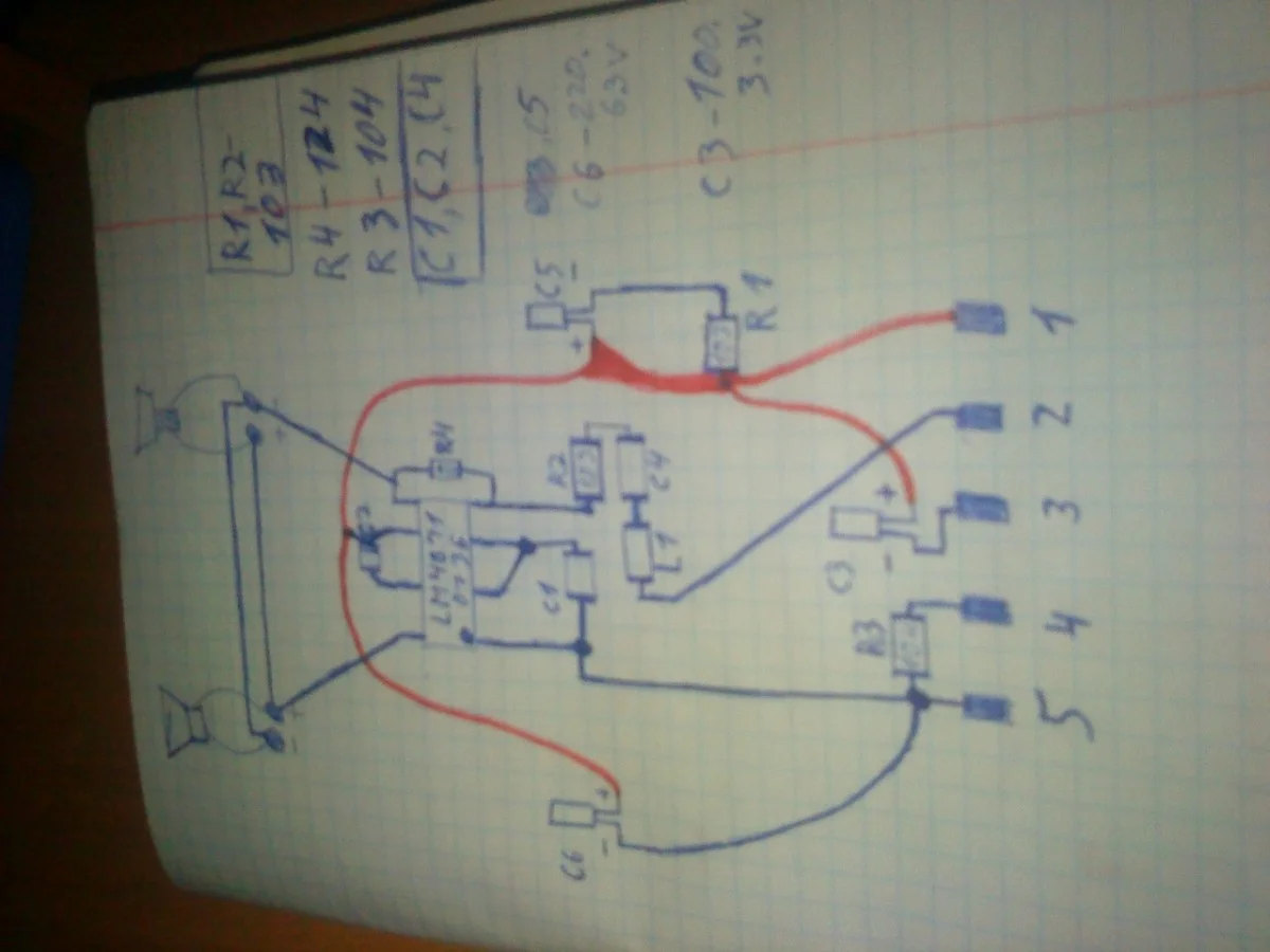

вот перерисовал поймёте наверное что
R1, R2 - 103
R4 - 124
R3 - 104
C1, C2, C3 - коричневые какието
С6, C5 - электролиты на 220uF 6.3v
C3 - 100uF 3.3v
и какаето деталь L1

так понятнее,
    17.8 KB · Просмотры: 5,728
1 - "плюс питание"
2 - "вход аудио"
3 - "непонятно" (скорее всего тоже на минус)
4 - "тоже плюс" (по моему через кнопку надо)
5 - "минус питание"
