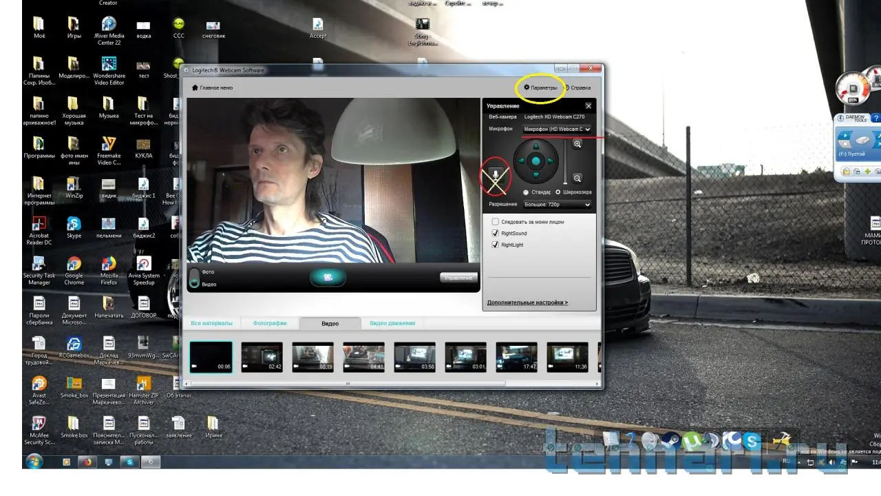

Вебка эта у меня уже давно, работала ещё на Windows XP.
Сейчас на Windows10 не могу добиться что б записывался звук!

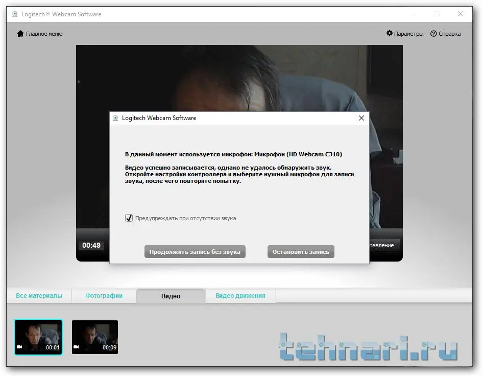

Причём в Скайпе и во встроенной к Виндовс 10 программе "камера" микрофон прекрасно работает! Не работает в софте прилагаемом к веб камере...
Выскакивает что запись звука не идёт!

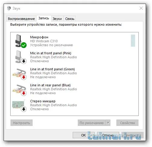

Дрова под Виндовс 10 устанавливал, в диспетчере устройств смотрел!....
В этой вкладке на звук реагирует!...
Что ещё может быть?!!!

Такая графа настройки, есть только в программе "WebcamMax" а в родном софте, можно выбрать только сам микрофон...

А может, микрофон "использоваться другой программой"? К примеру той же встроенной в Видну программой "камера" Где-то нужно переключить "по умолчанию"...
Попробуй запустить свою программу "от имени администратора".
В драйвере или где-то в системных настройках может ещё быть настройка разрешения использовать в монопольном режиме.
От имени администратора запускал. Ни каких новых и совсем уж скрытых настроек, не нашёл... Удалил Скайп, поснимал все "процессы" и "задачи" которые,возможно, каким-то боком связаны с микрофоном:star2:...
Упрямо продолжает молчать...
