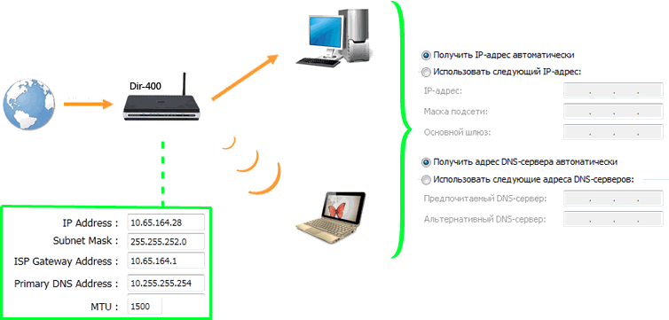

Есть персональный компьютер (Назовем его ПК), подключенный к рутеру. (D-Link Dir-400).
Есть ноутбук, выходящий в сеть через WiFi.
На обеих машинах - Windows 7 SP1. Находятся в одной рабочей группе, файрволы отклчены.
Расшарила на ноутбуке несколько папок.
С компьютера они вины и все отлично.
А вот ноут компьютер не видит. Все настройки удаленного доступа идентичны.
В чем может быть проблема?
Какая информация еще нужна?

Вообще на точке доступа активируется настройка "Автоматического получения IP-адреса".
В сетевых настройках ПК указать следующее:
ip-адрес: 192.168.1.10
Маска подсети: 255.255.255.0
остальное оставить пустым.
На ноуте:
ip-адрес: 192.168.1.11
Основной шлюз: 192.168.1.10
Предпочитаемый DNS: 192.168.1.10

Попробуйте сделать так, как написано мною выше. Результат сюда.
Я так понимаю, это DHCP?
Провайдер требует указания статики. Или..это не то?)
В таком случае объясните, как у вас организовано подключение к интернету.
Ну всё правильно ты настроил изначально! Медь работает железно, а вот ноут с Вай-Фаем требует сделать мостовое соединение между сетевыми подключениями. Инет он получает через Вай-Фай, а доступ к локальным ресурсам пытается получить через LAN-соединение - которого у тебя нет! либо отключи сетевую карту из списка оборудования, оставив только вай-файную карту! Ну если не получиться, тогда запусти командную строку (клавиша Windows+R) спиши туда cmd, в появившемся окне, в строке <C:\Documents and Settings\Пользователь> впиши ipconfig и нажми ентер. Получившиеся данные собери с обеих ПК и в студию! Дальше будем думать...
