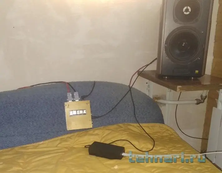

Первое впечатление, это работает и это удивительно, плохо верится пока сам не попробуешь. Но это быстро становится скучно, а что если применить богатый опыт? Тут облом, информации крайне мало и трогать основную плату не стал. Первые 6 месяцев просто слушал, подключал разные источники сигнала. :fase:
Далее будет о том, что от него осталось.
:ku-y: печалька, но надо признать цифра рулит в полный рост. А можно лучше? Теперь можно сказать, что да. Сразу скажу изменения не коснулись платы обработки сигнала с усилителями. Она вынесена в отдельный корпус, без блока питания. Обе колонки теперь пассивные и сделана их виброизоляция. И последним делом, был заменен родной импульсный бок питания, взят от ноутбука SONY VGP-AC19V15 на 19,5V.

вернее будет подходящий, к конкретной конструкции или конструктиву. Универсального решения не встречал. Сначала о том где его разместить, внутри или снаружи. Худший, внутри, было несколько вариантов.
Длинна шнура питания оказалась не критична, провод на блоке питания от ноута, 1.5 метра. Это последний снимок, корпус выглядит неважно, но спасибо ему он претерпел много изменений, это окончательные габариты, сделаю ему красиво.

у эдика есть старший брат и у него корпус колонки внутри обклеен волнистым поролоном. Корпус эдика гулковат и это не смотря на толстый корпус 22 мм. Использовал STP самоклейку на первый слой, битум с фольгой,
включая корпуса динамиков. Второй слой STP самоклейку поролон, 5 мм, только корпус.
Провода. Чем толще и больше меди лучше? Нет в конкретном случае. Опытным путем получилось так. На вч динамик используется витая пара по одной паре в каждом проводе, а на нч, 2 пары в каждом проводе. Длинна провода от колонок до усилителя по 2,5 метра. Почему? ХЗ. На вч работает мостовой микроб, а на нч два мостовых в параллель. Если добавлять пары провода звук начинает мылить, причем в обоих каналах. Лучший провод в витой паре в экране, но сам экран лишний.

Вот пожалуй и все. Пульт удобен. Регулировка тембра всегда в ноль. Шума и фона в паузе нет. Снимок сделан сейчас в кабинете, на чердаке прохладно, не до музона.
