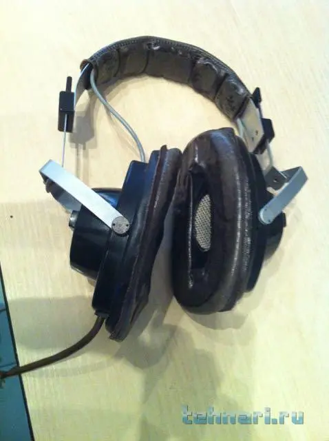

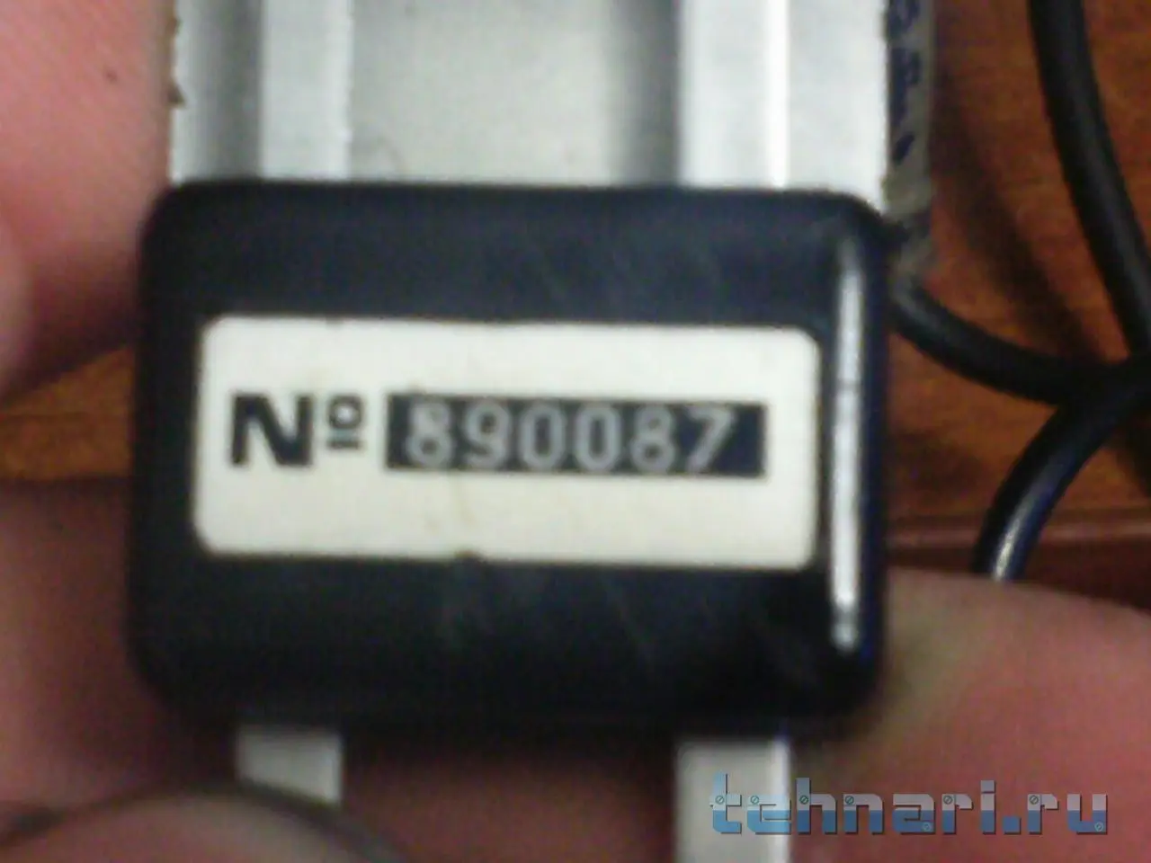

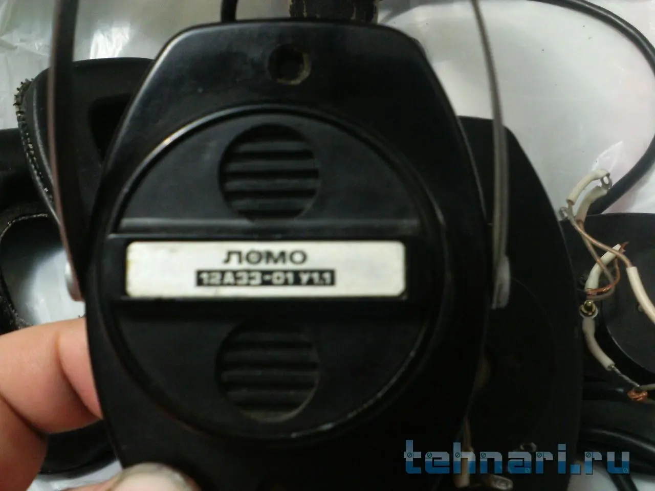

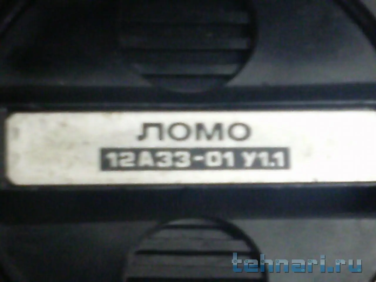

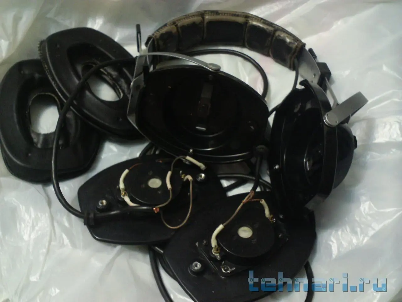

Вот, попали ко мне такие вот наушники Ломо.
Состояние нормальное, требуют ремонта и чистки от старого поролона.
Фото где наушники в собранном виде из сети, так как свои уже разобрал.

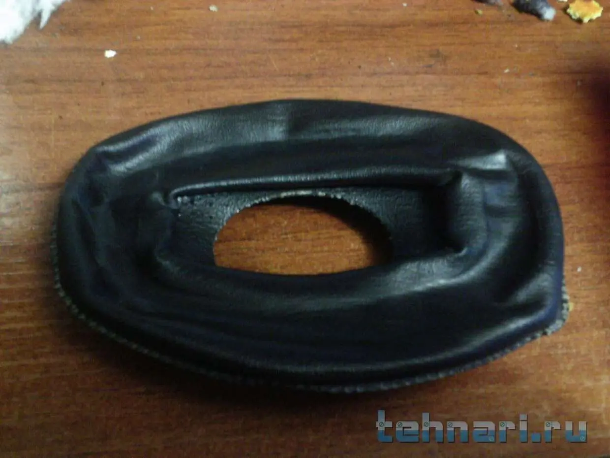

Шикарные наушники.

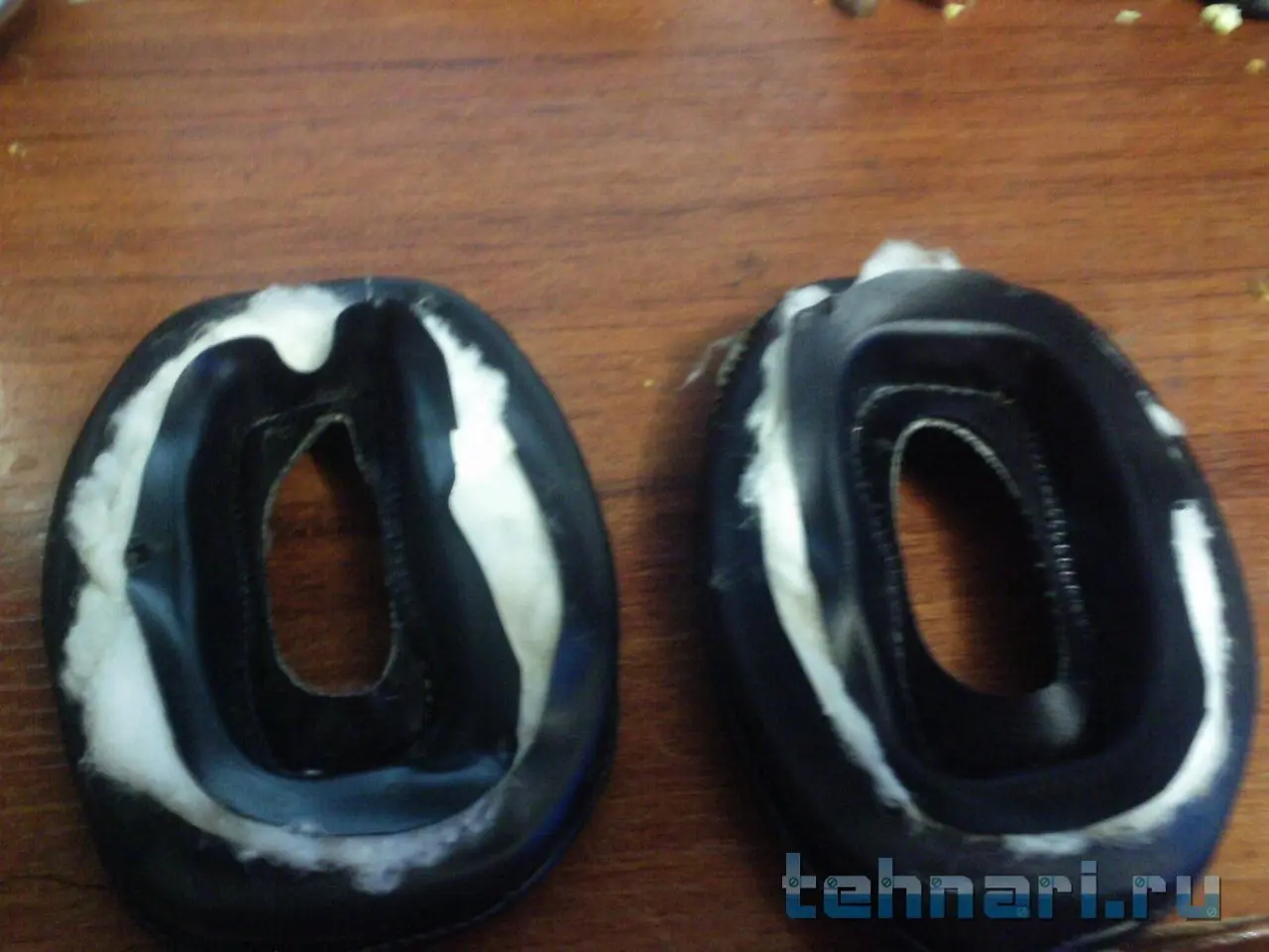

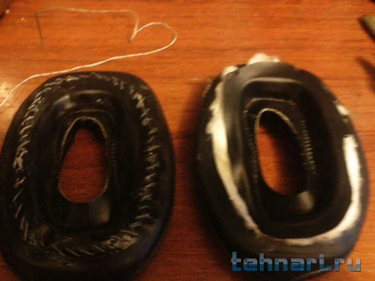

"Лопухи" лучше всего не переделывать, а сделать новые из тонкой натуральной кожи с наполнителем из холлофайбера.

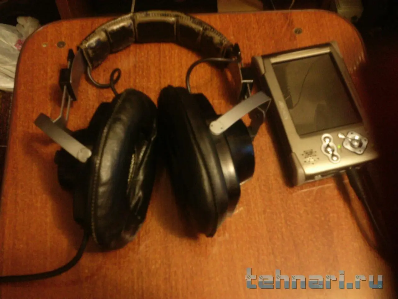

Тоже хочу амбушюры сделать из мягкой кожи, а пока по зверствовал со старыми, распорол с тыльной стороны выгреб всю бяку, и набил ватой. По сравнению с тем что было стало лучше, нч добавилось. Да и на голове сидят приятней, так сильно уже не жмёт уши.

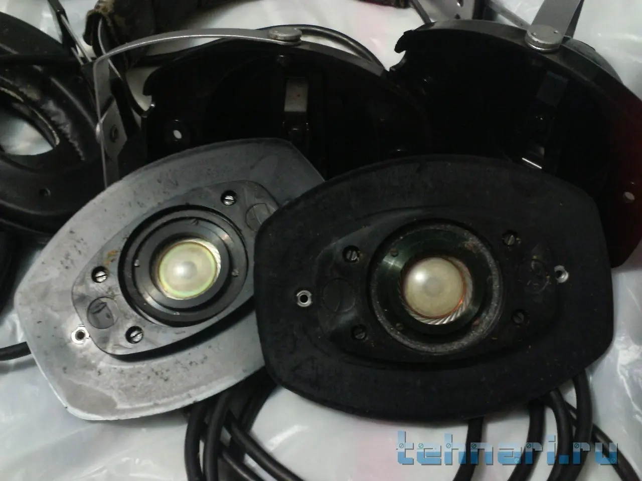

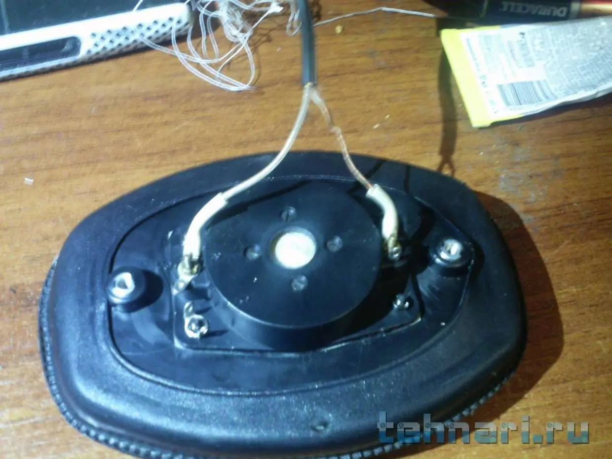

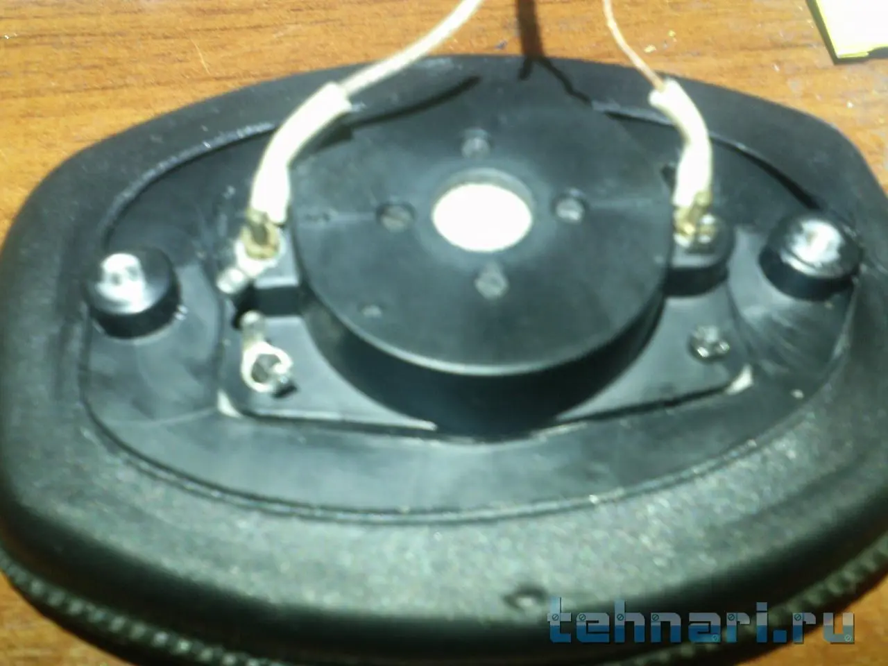

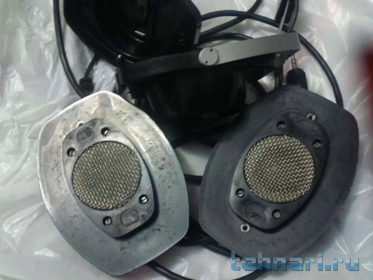

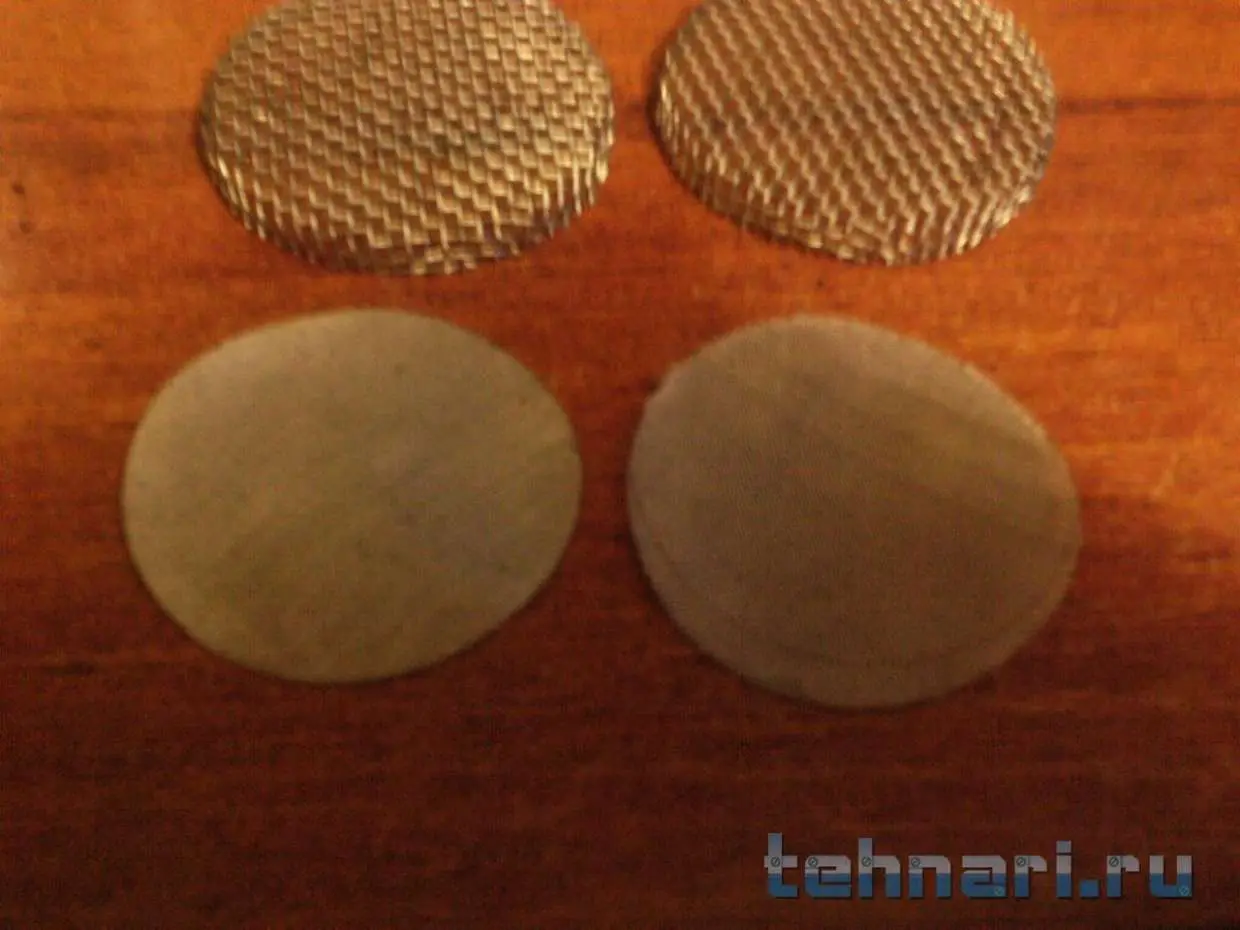

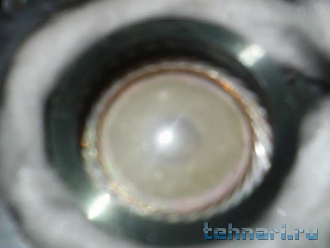

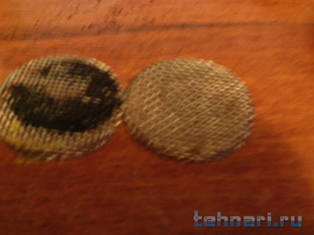

А как динамики выглядят?
Сейчас специально разобрал сфотографировал, сопротивление замерил 60 ом. Динамки сделаны из материала похожего на тот что используется в 1А 22, только намного тоньше. Обозначений и надписей на корпусе нет.

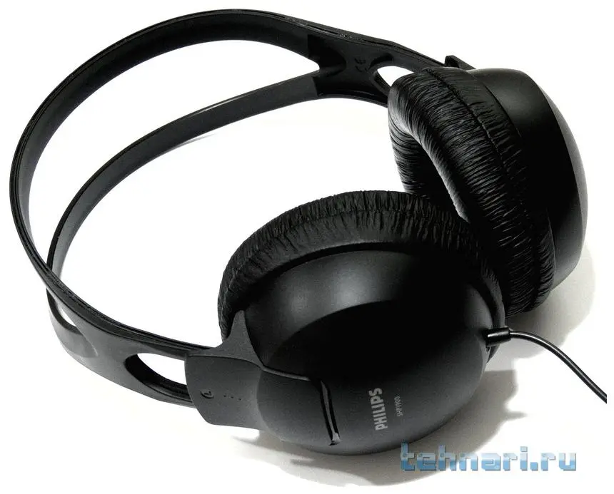

Сейчас ТДС-5 рассыпались в прямом смысле - раскрошилась пластмасса, пришлось выкинуть. Теперь пользуюсь Филипками, типа таких:
