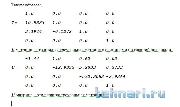

Всем добра, помогите с программой на си
Код:

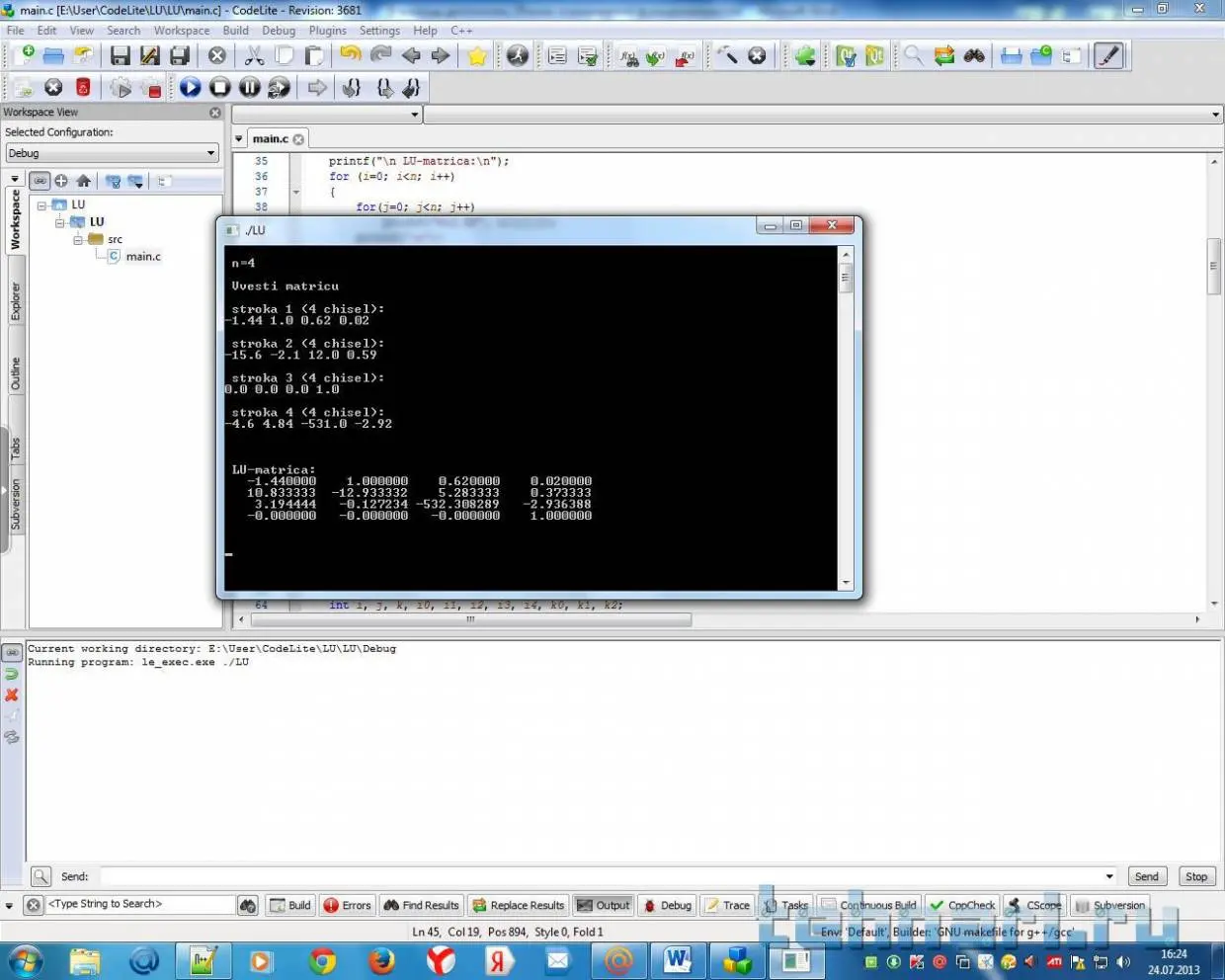

должно быть так, а у меня какая-то чушь получается.

Да в принципе всё правильно, вот только здесь:
Код:
  for (int i = 0; i < n; i++)
    L [i][0] = A [i][0];
    U [0][i] = A [0][i] / L [0][0];
несколько не соответствует тому, что я видел в Сети. Там так:
Код:
    U [0][i] = A [0][i];
    L [i][0] = A [i][0] / U [0][0];
Не знаю, может быть так, как у Вас, тоже правильно. Но попробуйте этот другой вариант - вдруг?
Спасибо большое (я не знаю где тут спасибо просто ставить)
