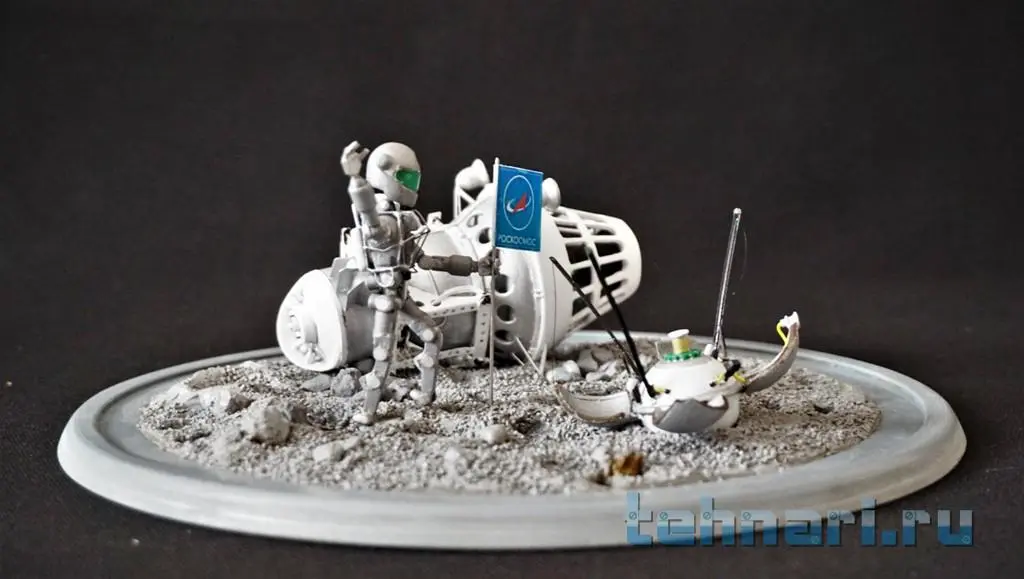

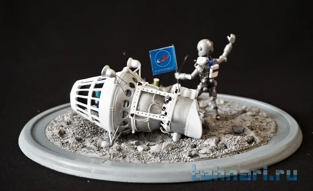

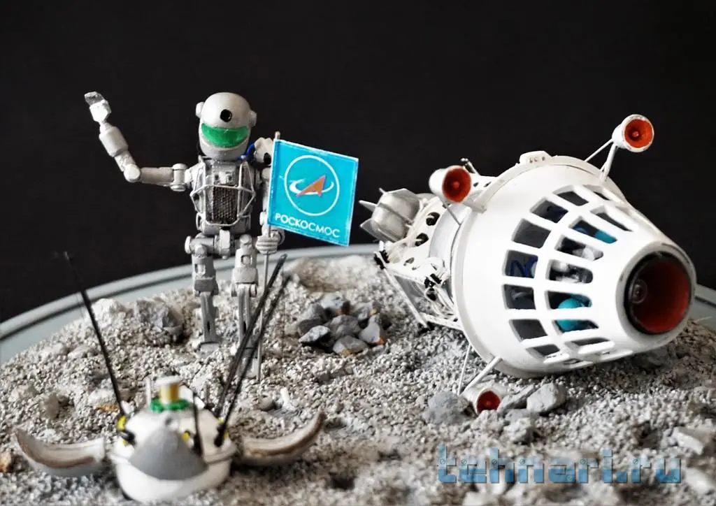

В развитие ранее опубликованной на странице форума темы, показавшей в модели посещение места вечной лунной стоянки "Лунохода-1" роботом "ФЕДОР-2", была выполнена новая модель с фантазийным содержанием, демонстрирующая как бы посещение тем же роботом места прилунения АМС "Луна-9".
Модель была сделана мною "с нуля" в М1/24 для участия в международном конкурсе, посвященном 60-ти летию полета Ю.А. Гагарина, проводимым журналом ВКС("Воздушно-космическая сфера").
Основой для данной виньетки послужили картины советских художников, на которых показаны моменты прилунения АМС "Луна-9" и перелетного блока станции, а также картина посещения места прилунения станции советским космонавтом. В работе космонавт заменен на робота, но уже российского. Вот такая канва событий...

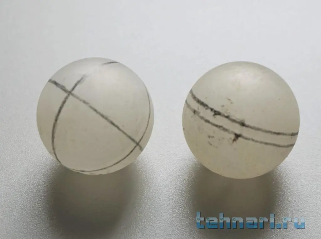

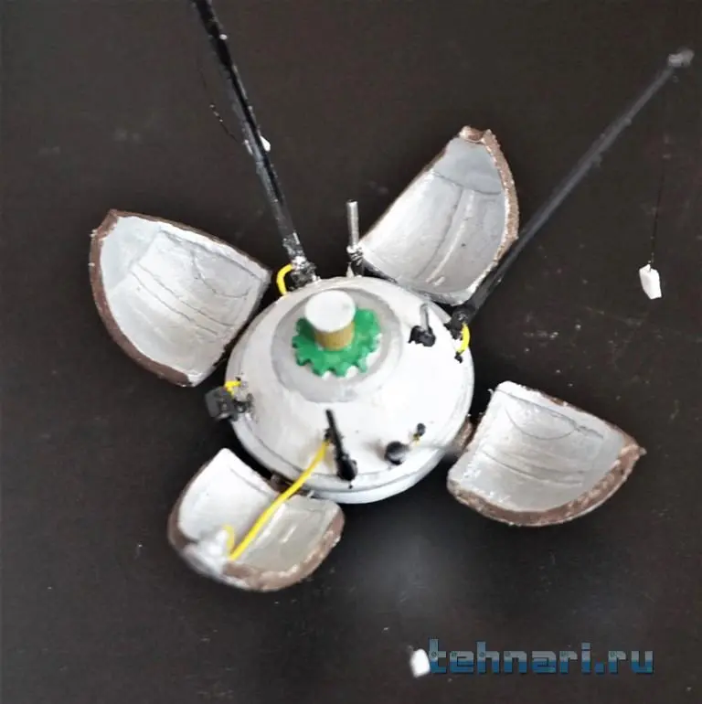

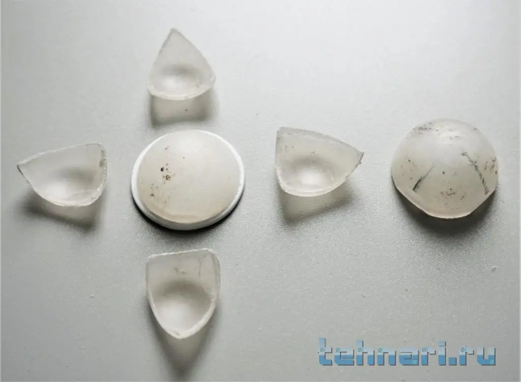

Работа началась с изготовления лунной станции "Луна-9". Найденные чертежи переведены в М1/24, подобран шарик Ф25мм для корпуса станции. Для данной цели подошел шарик от дезодоранта. Поскольку корпус станции имеет не совсем полную форму шара, то по произведенной разметке шарик разрезан, на две неравные части , а затем заново склеен через центральный дискообразный вкладыш. Из второго шарика вырезаны лепестки антенн станции, после чего все было собрано в одну конструкцию на "липучку".

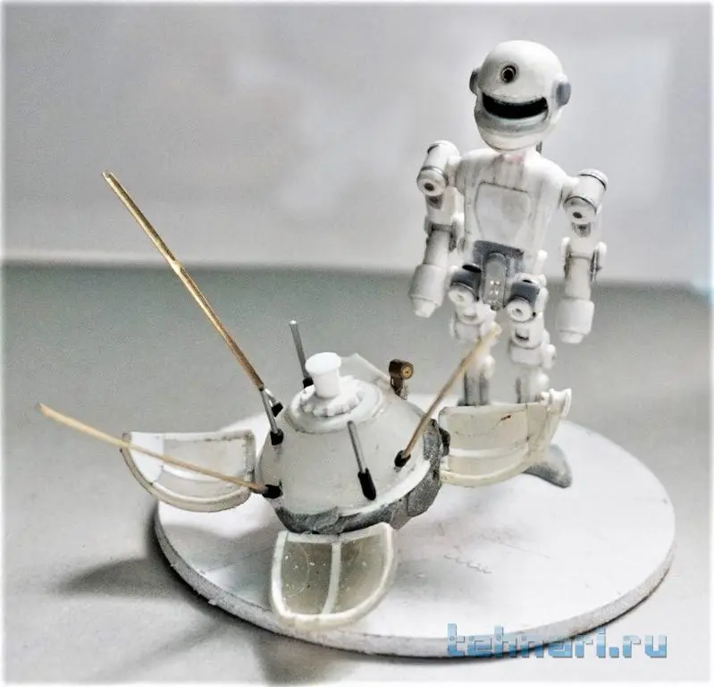

В конечном результате, после установки на станцию телефотометра, призматических зеркал для получения стереоизображения и ленточных антенн (причем одна из них на реальной станции не развернулась, что и отражено в модели) и подвески на них маркеров для определения фотоэкспозиции на телефотометре, закрепления лепестковых антенн в развернутом состоянии, а затем покраски модели , АМС "Луна-9"приобрела вот такой вид.

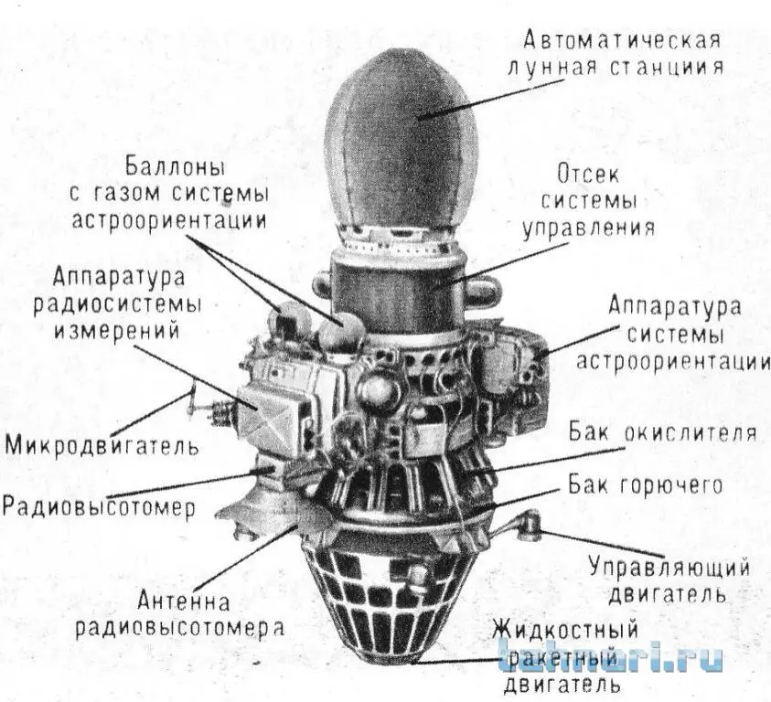

Первый этап закончен, вторым этапом пошла сборка перелетного модуля станции. Но прежде чем взять в руки инструменты и пластик, пришлось проработать ряд материалов, связанных с данным проектом. Особую помощь в этом деле оказала монография Павла Шубина, описывающая все ньюансы данного проекта, все дополнения и изменения, вносимые в конструкцию станции в ходе работы над результатами неудачных запусков. А ведь станция "Луна- 9" была 13 по счету из числа станций, предназначенных для мягкой посадки на Луну. 12 станций остались на орбите ИСЗ, пролетели мимо Луны, врезались в Луну. И самое главное, что в монографии присутствовали чертежи некоторых вариантов станции, что очень помогло в работе. Перед прилунением АМС с помощью системы астроориентации ориентировалась соплом двигателя по лунной вертикали, данные координаты заносились в блок управления, после чего производился сброс со станции уже не нужных для дальнейшей работы двух отделяемых отсеков: №1 с системой астроориентации и №2 с радиоаппаратурой. После чего включался основной двигатель и 4 двигателя малой тяги. Аппарат получал тормозной импульс и сходил с орбиты. После выключения основного двигателя управляемый спуск продолжался при помощи двигателей малой тяги, которые отключались в момент соприкосновения с поверхностью Луны двух четырехметровых ленточных щупов с концевыми выключателями. Одновременно с выключением двигателей производился наддув баллонов амортизатора станции и отстрел корпуса станции от перелетного блока. Чтобы корпус станции не прилунился после отстрела на перелетный блок на месте крепления амортизатора был установлен своеобразный воротник, задающий направление движения амортизатора со станцией вверх и в сторону. После отделения амортизатор делал 2-3 прыжка и устанавливался на поверхности Луны. Затем производился подрыв пирошнура, скреплявшего две половинки амортизатора, которые под действием собственной деформации разлетались на приличное расстояние от корпуса станции, плавно опустившегося на поверхность Луны. По команде программного устройства раскрывались 4 антенных лепестка, распускались ленточные антенны, запускался телефотометр и начинался сеанс телевизионного вещания с поверхности Луны.

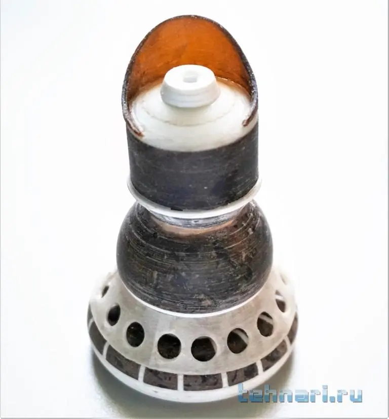

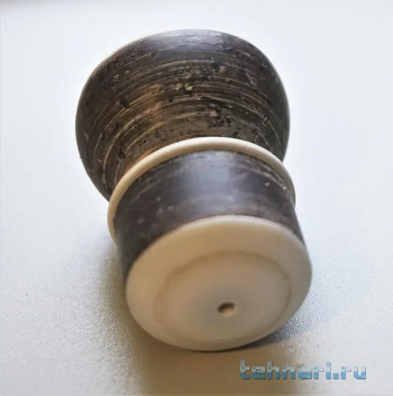

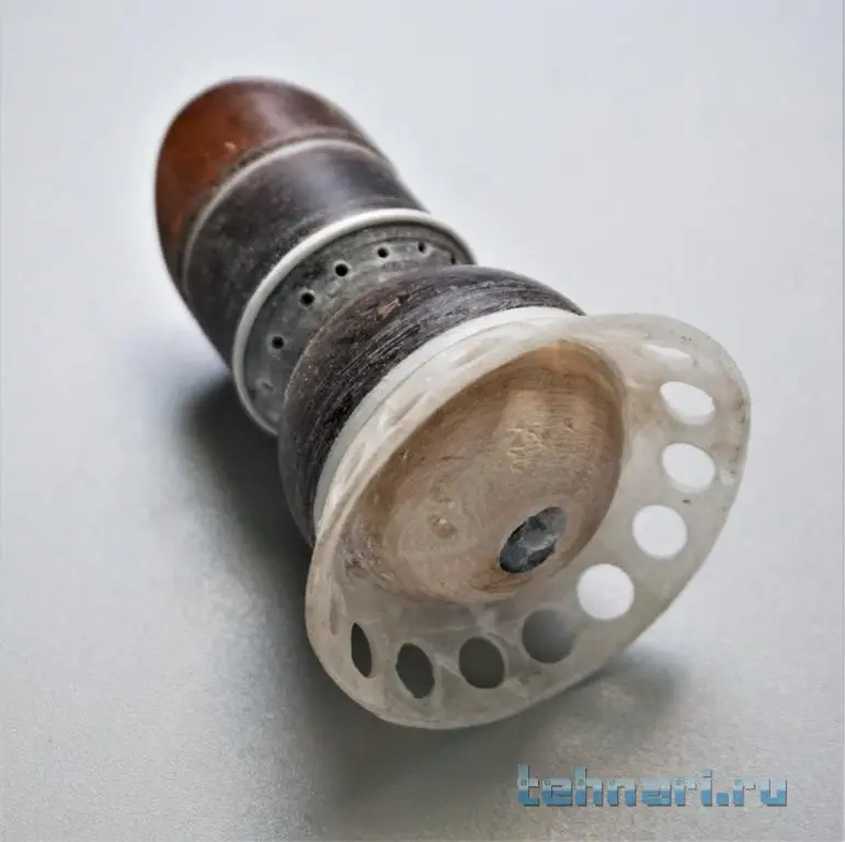

Чертежи проработаны, подобраны материалы и комплектующие детали для начала сборки перелетного модуля. На изготовление отсека системы управления и "воротника ", применяемого для направленного отстрела станции, пошел пластиковый пузырек из под лекарственного препарата, а также листовой пластик, из которого вырезаны крышки отсека и пироустройство для отделения станции от перелетного модуля. Бак окислителя выполнен из поделочного деревянного шара, близкого по диаметру к чертежному масштабному размеру. Недостающие 1,5мм дополнены компаундом "Холодная сварка" с последующей мех.обработкой.Бак с окислителем соединен с отсеком системы управления посредством штифта. На верхнюю крышку отсека вклеен профилированный "воротник".

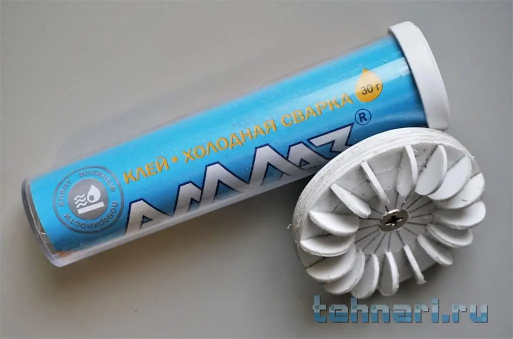

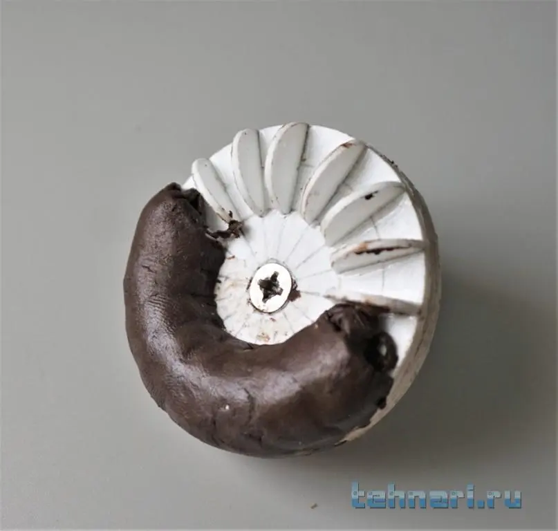

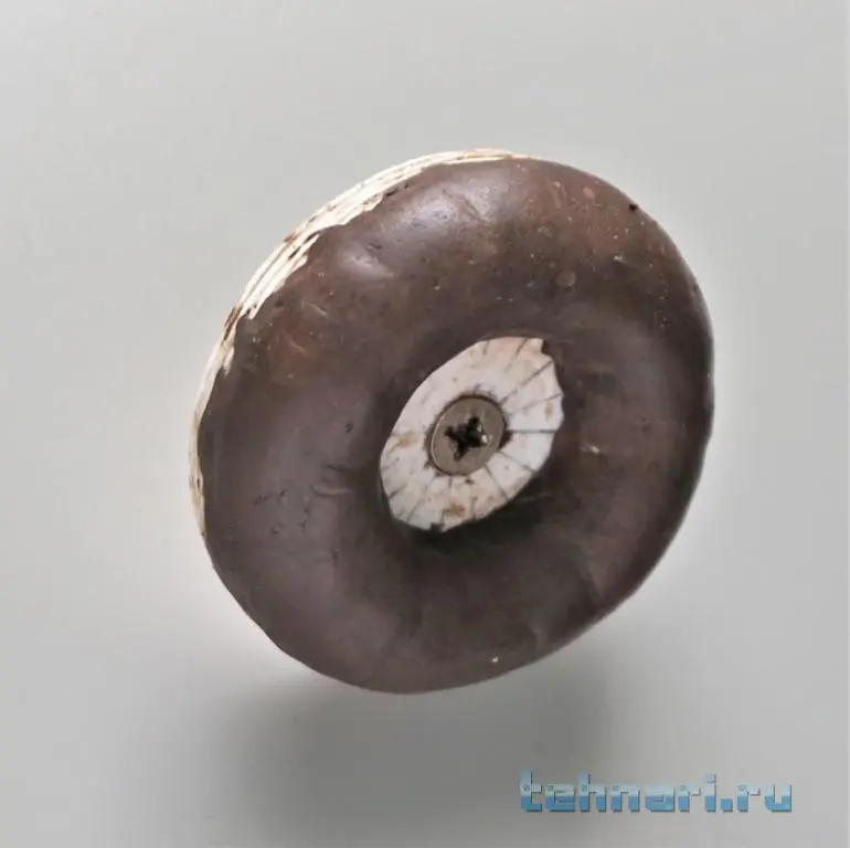

Для изготовления тороидального топливного бака понадобился листовой пластик и компаунд Холодная сварка". Вначале было склеено основание бака с каркасом, затем прошло заполнение каркаса компаундом. После полимеризации компаунда заготовка была подвергнута механической обработке, прорезке "дырки бублика" и окончательной шлифовке шкуркой.
Для установки на баке кожухов прорезаны две канавки.

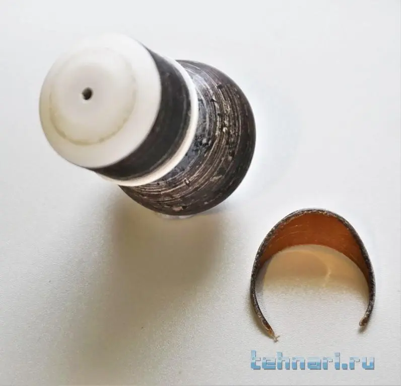

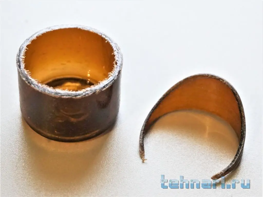

Соединение топливного бака со сборкой отсека системы управления и баком окислителя производится посредством конической юбки, склеенной из тонкого листового пластика по выкройкам. С оглядкой на чертеж реальной станции, улетевшей на Луну, в юбке просверлены отверстия облегчения. После склеивания деталей в единую конструкцию клеевые швы на топливном баке и баке окислителя были зачищены под "0".

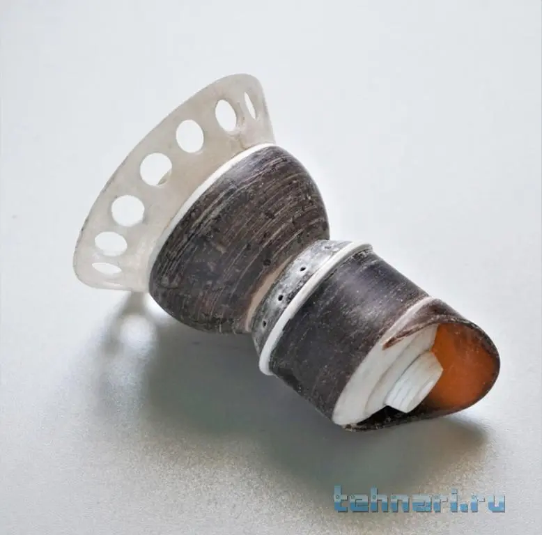

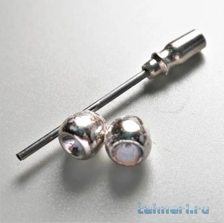

А далее приступаем к изготовлению главного двигателя и двигателей малой тяги. Главный двигатель выточен из заготовки- цилиндрической отливки из эпоксидного клея. Двигатели малой тяги выточены из бусин. В качестве токарного привода использовался шуруповерт, обработка материала производилась модельным ножом и шкуркой. В качестве установочных конструкций использованы инъекционная игла и латунные трубки.

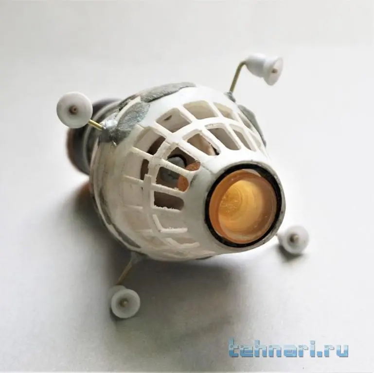

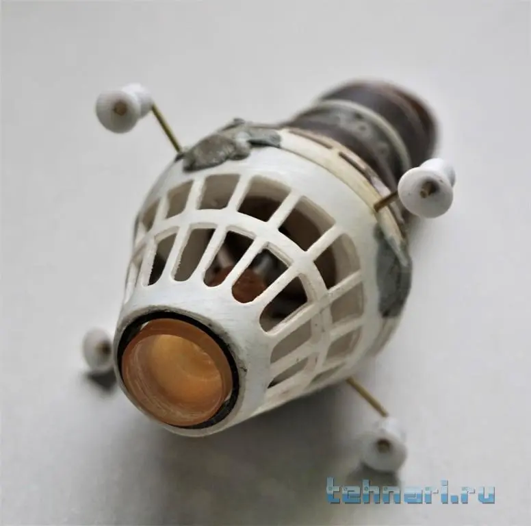

Конусный кожух двигательной установки склеен из тонкого листового пластика по выкройкам. После сушки конуса на его поверхности карандашом произведена разметка отверстий облегчения, а затем при помощи сверлилки, модельного ножа и надфиля произведена вырезка и обработка данных отверстий.

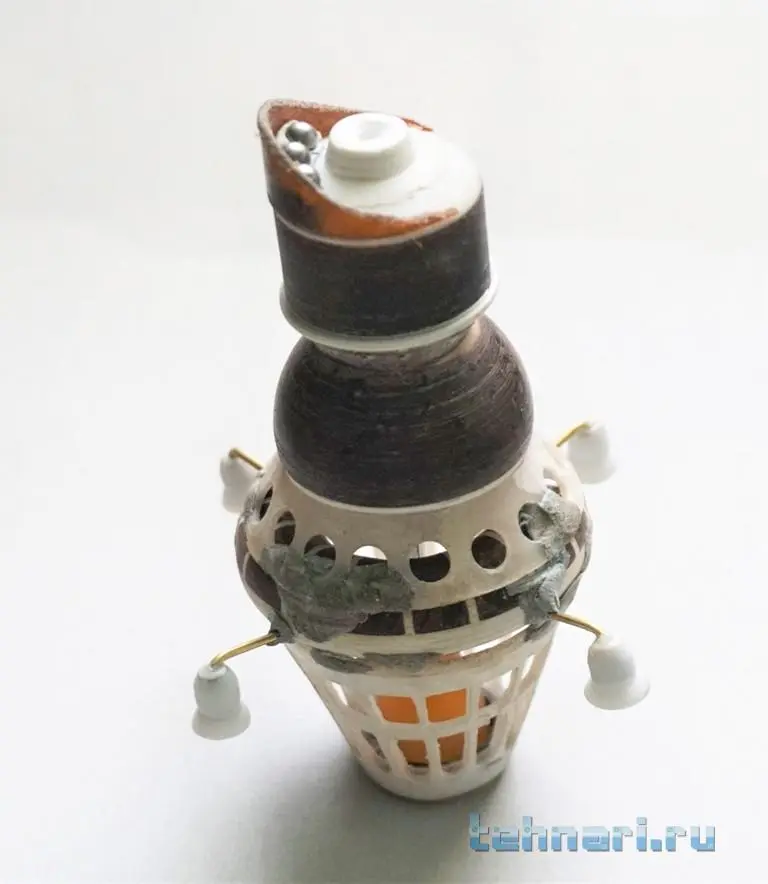

Проводим примерочную постановку на корпус станции кожуха двигательной установки, главного двигателя и двигателей малой тяги. После чего выполняем обвязку шарообразными баллонами и трубопроводами корпуса главного двигателя ( процесс на фото не попал) и его покраску. После сушки краски приклеиваем на место кожух двигателя и двигатели малой тяги.

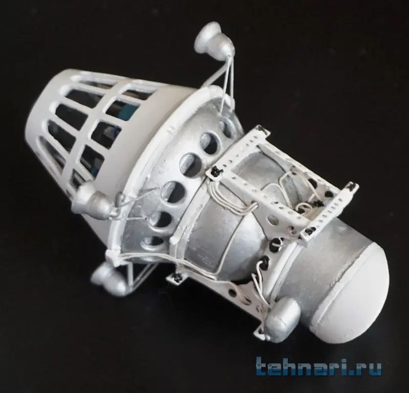

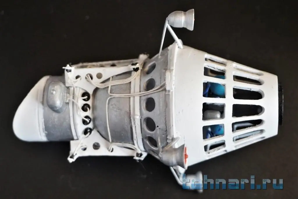

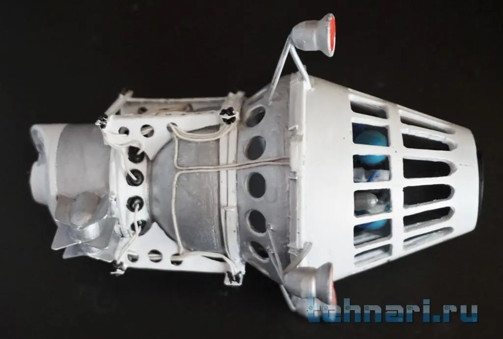

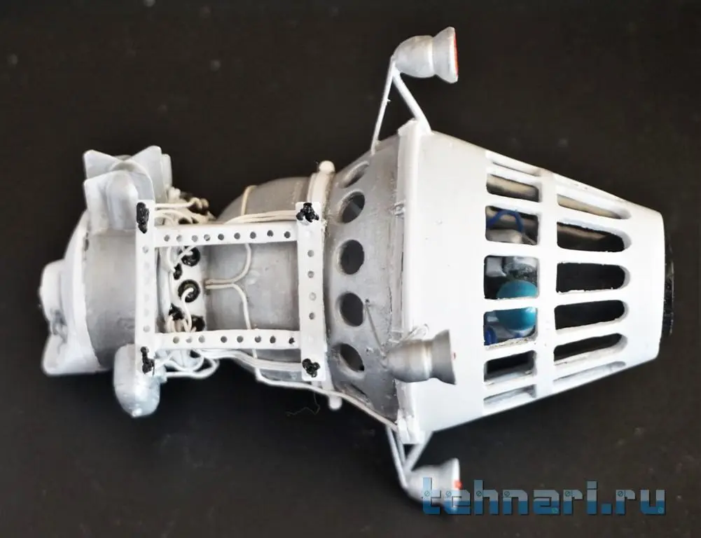

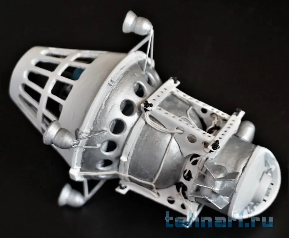

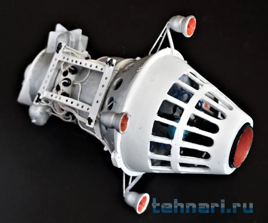

В завершение сборки корпуса перелетного блока станции производим его обвязку элементами крепления отделяемых отсеков №1 и №2, шарообразными баллонами системы точной ориентации и наддува защитной оболочки амортизатора станции, электропроводкой. После чего произведена окончательная покраска перелетного блока.

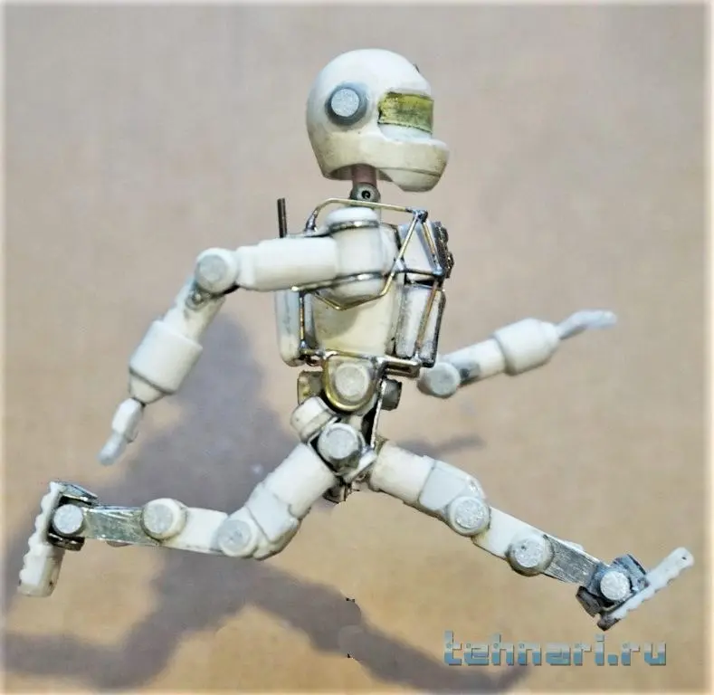

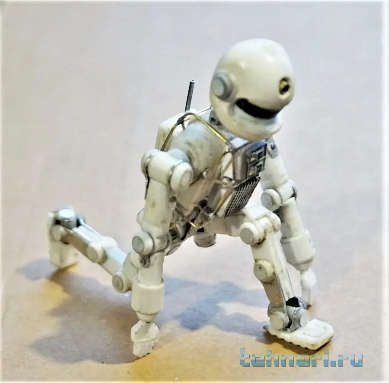

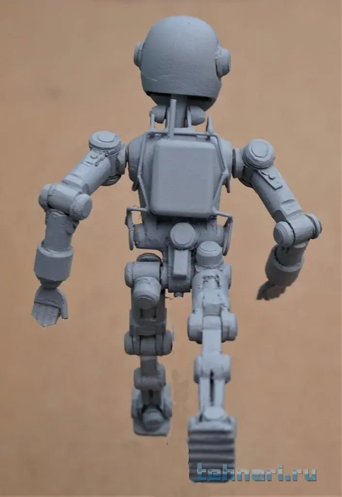

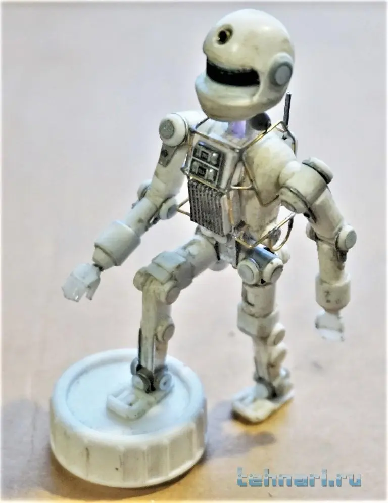

Следующим в очереди на сборку стоит робот ФЕДОР-2. Как поется в песне "... я его слепила из того что было..." - на изготовление данной модели пошли листовой пластик, пластиковые литники разного диаметра от модельных рамок, инъекционные иглы, латунная трубка, радиоэлементы с платы от сотового телефона, матричная сетка из кинескопа цв. телевизора, жесть, проволока, проводники. Эскиз робота был прочерчен в масштабе М1/24 на миллиметровке, после чего по эскизу произведена нарезка заготовок и сборка робота. По какой-то причине процесс сборки не попал в объектив, поэтому представляю вашему вниманию уже готовый вариант собранной фигуры.

За счет наличия проволочных осей и шарниров фигурка имеет ряд степеней свободы в движениях головы, туловища, рук, ног, что позволит устанавливать ее в любом положении при сборке виньетки.

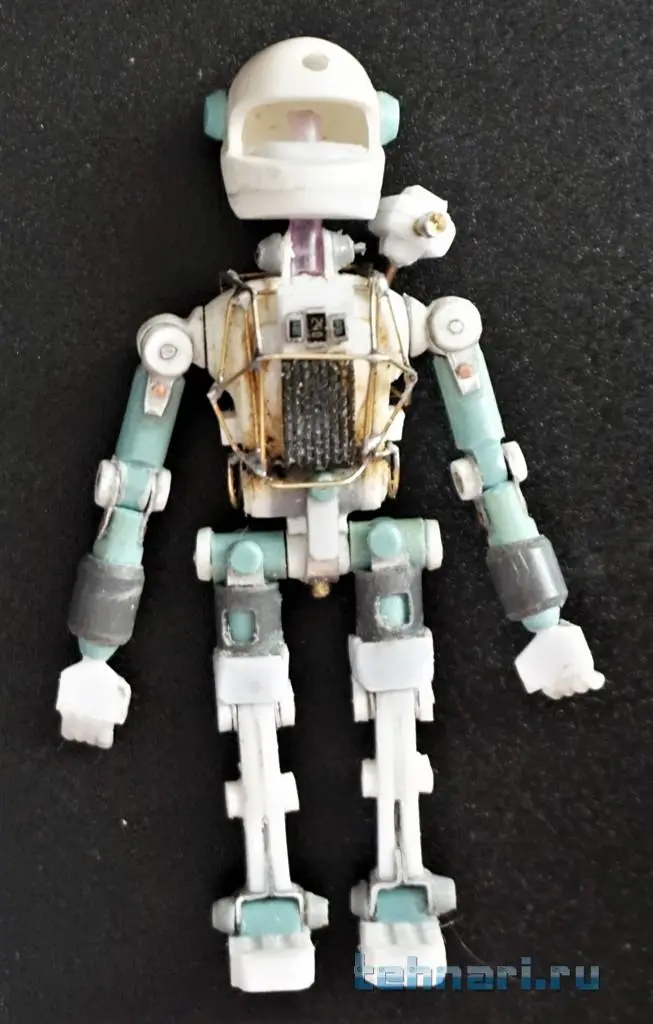

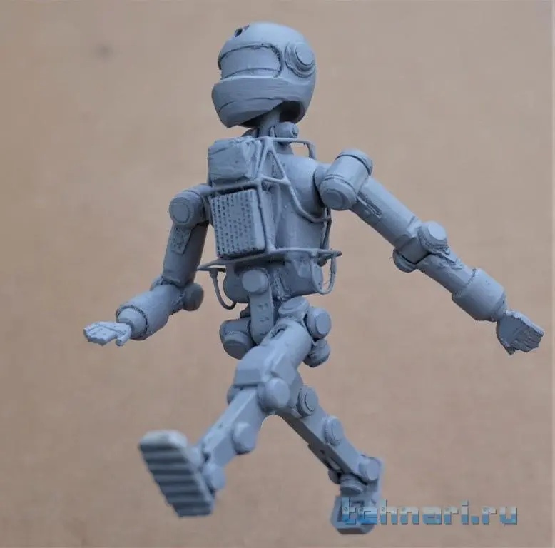

После сборки фигурка была задута в серый грунт "Тамия", подготовлена к покраске и нанесению декалей.

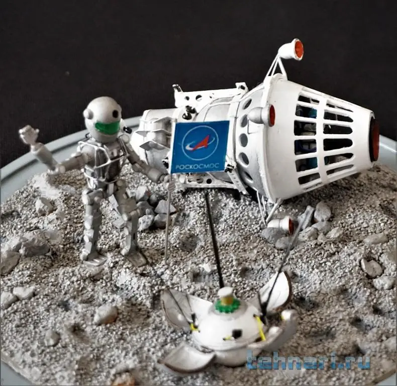

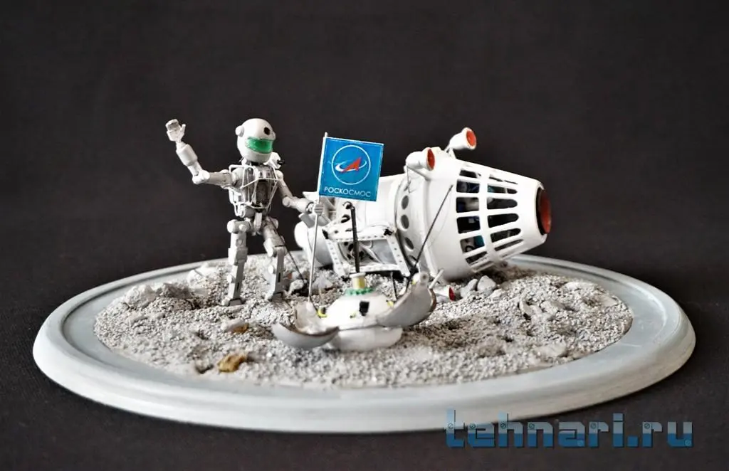

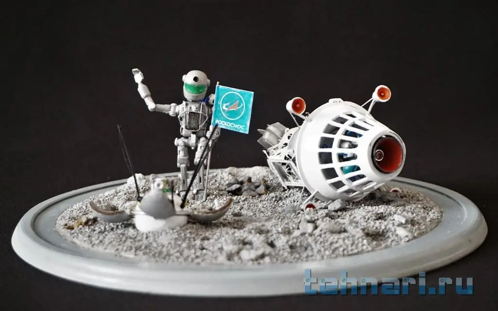

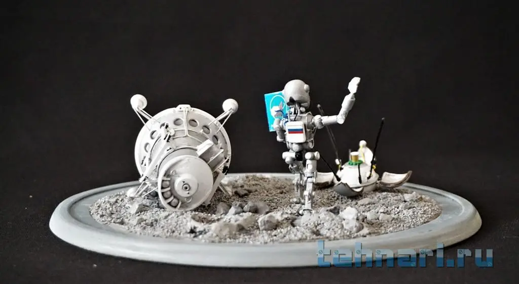

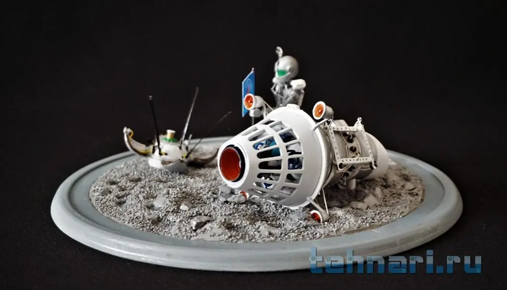

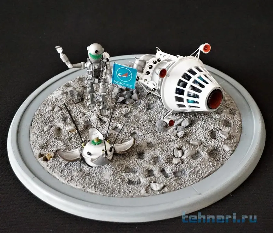

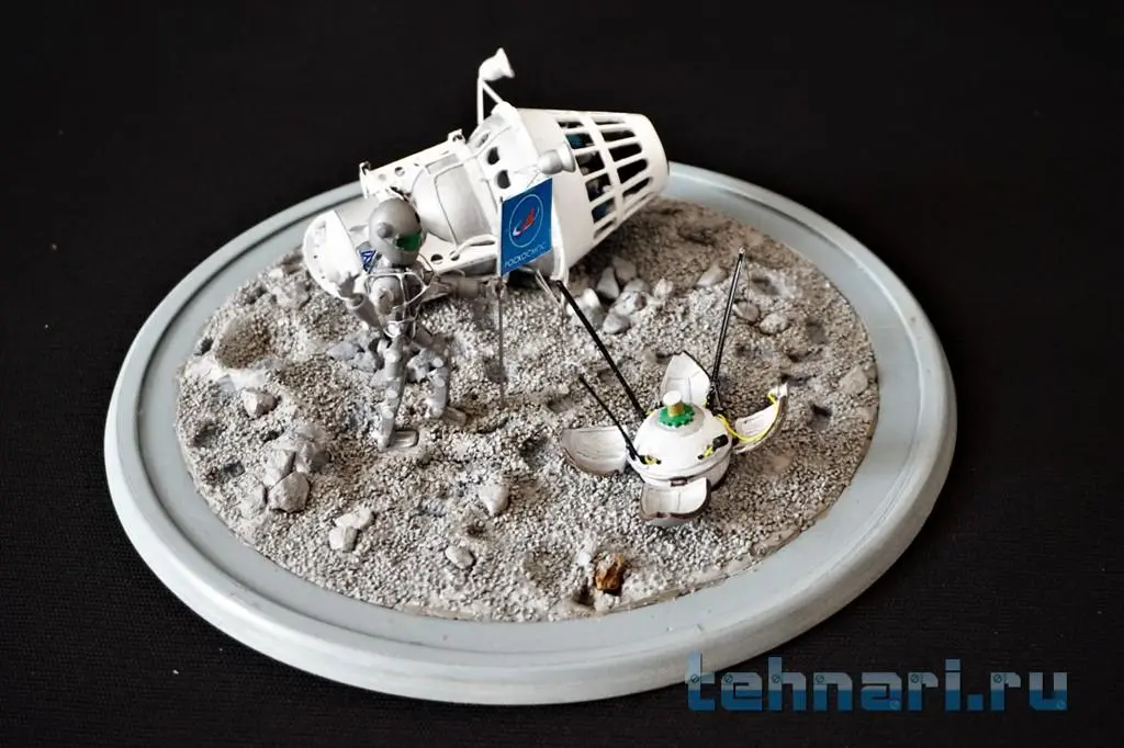

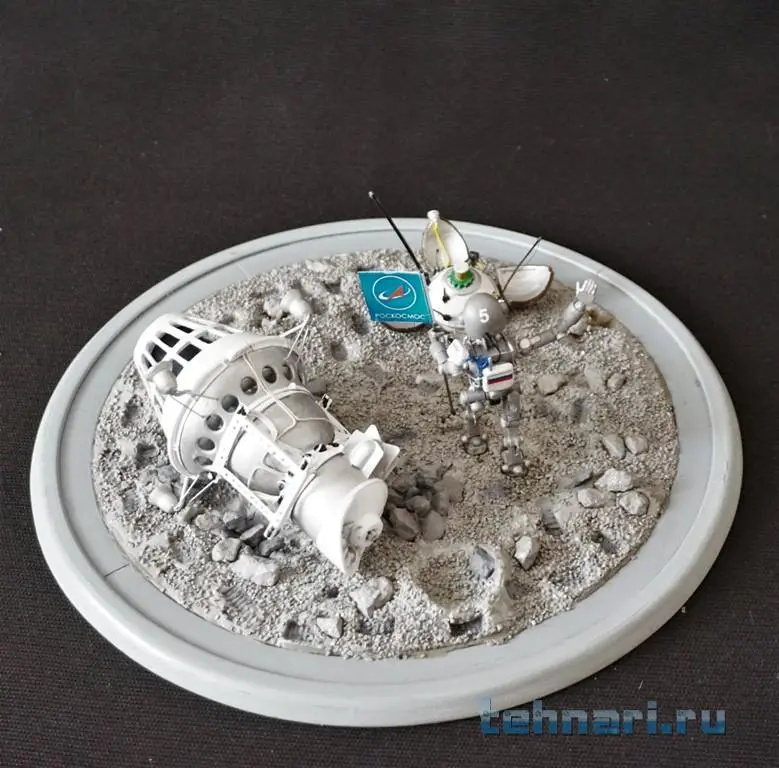

Для сборки воедино всех элементов композиции из листового пластика было вырезано и склеено основание в фроме круга, на котором при помощи твердого скульптурного пластилина была оформлена основа лунной поверхности, на которую были добавлены гравийные камешки и вся поверхность засыпана прогретой в духовке пищевой солью, имитирующей мелкий лунный щебень и пыль. Это позволило отказаться от промазки поверхности клеем для закрепления на ней частиц соли. Разогретые крупинки соли прочно впаялись в пластилин, излишки соли были удалены простым стряхиванием. После данной процедуры и отверждения поверхностного слоя пластилина, подвергнутого атаке горячей солью,основание было закрашено с помощью аэрографа в разные оттенки серого цвета. А уже затем на основание на штифтах были размещены АМС "Луна-9", перелетный модуль, робот ФЕДОР-2, которому в руки был вставлен флагшток с символикой РОСКОСМОСА. Данную композицию вы можете лицезреть на прилагаемых снимках.
