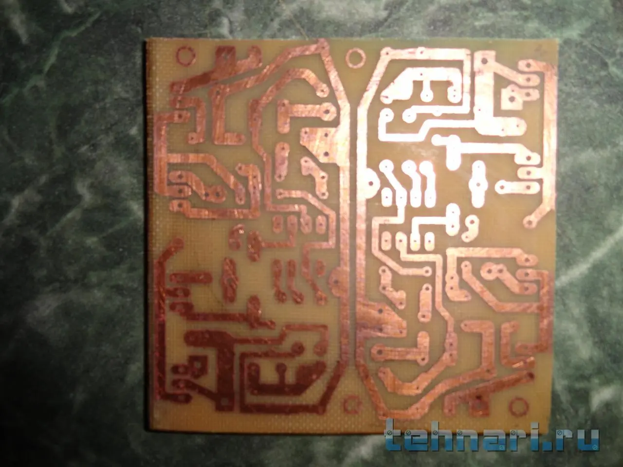

ДРЛ в основном использую для стирания УФ ПЗУ, и для полимеризации паяльной маски в шелкографии. Фоторезист засвечиваю двумя лампами, приведенными выше, помещенных в картонную коробку, изнутри обклеенную алюминиевой фольгой. Но когда нужно сделать плату по быстрому, ЛУТ самое то, только грею не утюгом , а пропускаю два раза через ламинатор, нагретый до 180С
Первая лут.

Делал дорожки 0,3 нормально, 0,15 уже плохо. С ФР конечно качество повыше и особенно на плотном монтаже ,это бесспорно. Поэтому каждый способ хорош и применим по-своему.
