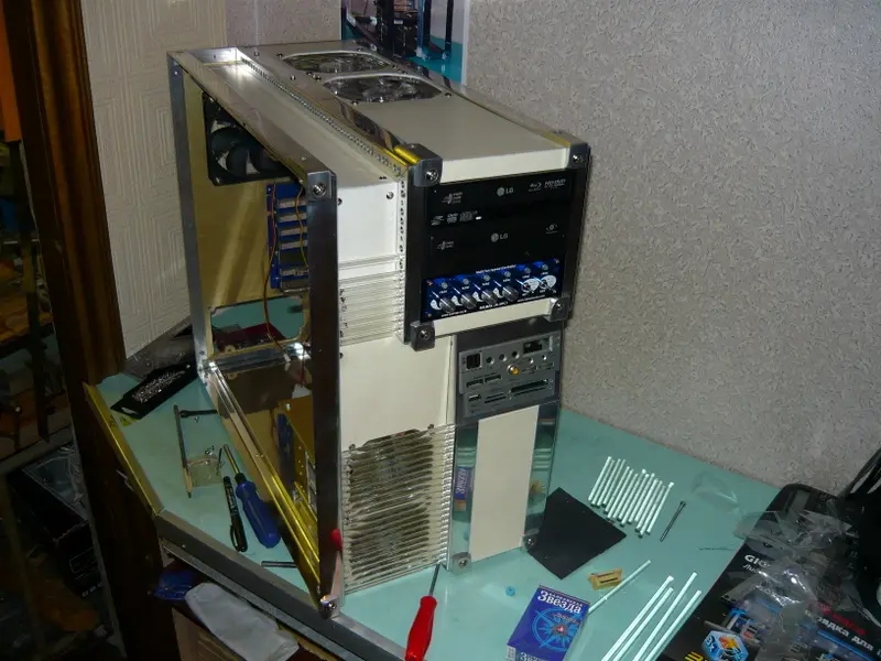

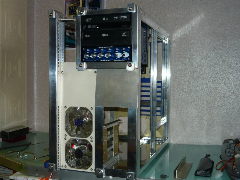

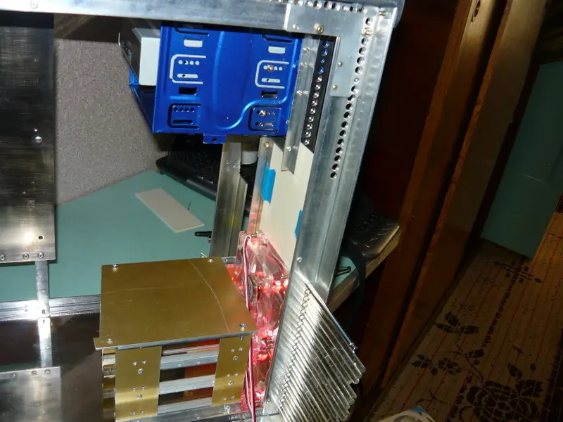

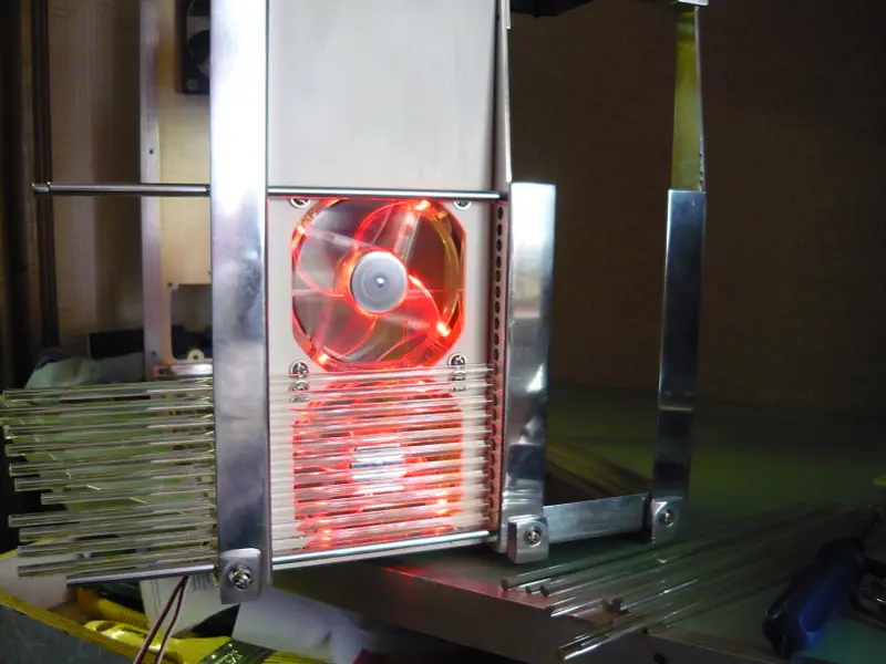

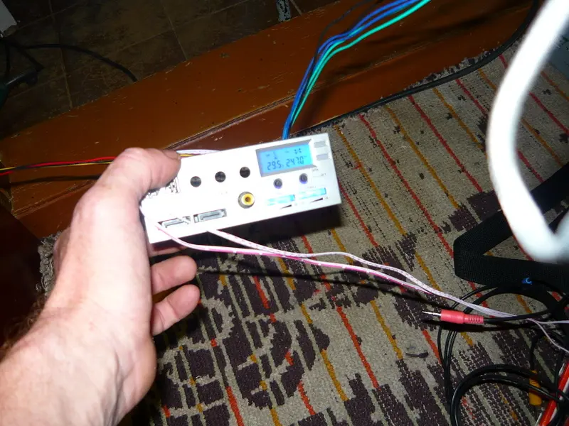

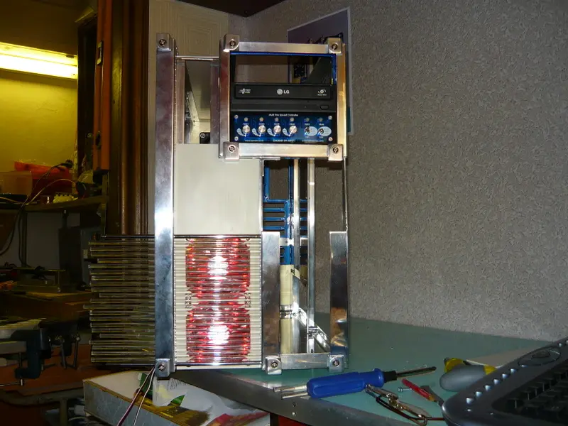

Продолжаю: Начал обшивать каркас, цветного акрила не нашёл хотя предпринимал усилия (у нас везде продают листами). Пришлось обшивать полистиролом, был кусок 500х500 на перёд и верх хватило. Материал слабенький, пришлось делать усиление из алюминия (где вентиляторы на верху).Получилось хорошо да и полистирол глушит шум от вентиляторов. Опробовал вентиляторы и реобас, питание взял с рабочего компа (у меня разъём сзади для питания внешних дисков). С реобасом отдельная история (фоток нет), но я его укоротил и переделал: выкинул картридер, поставил USB по другому.:tehnari_ru_288:
