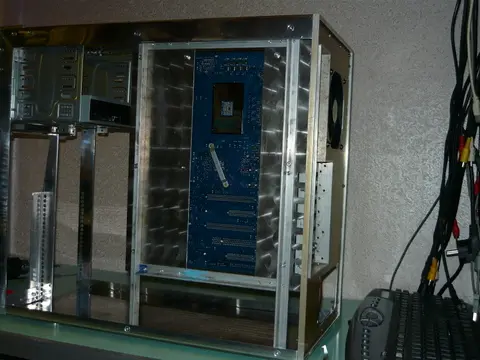

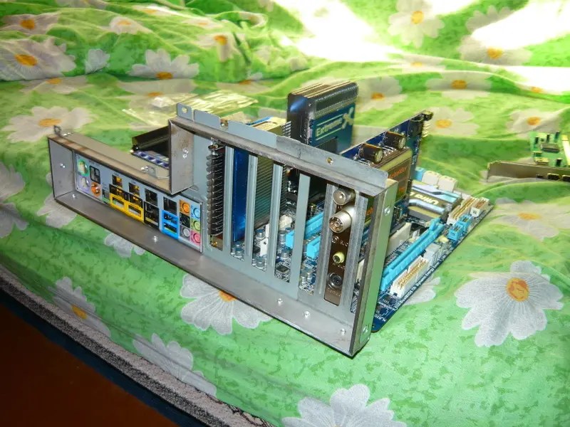

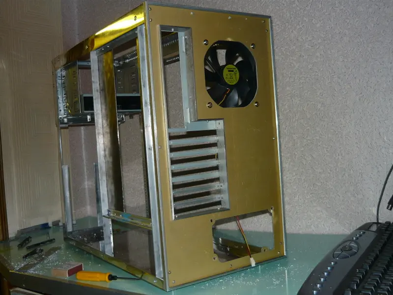

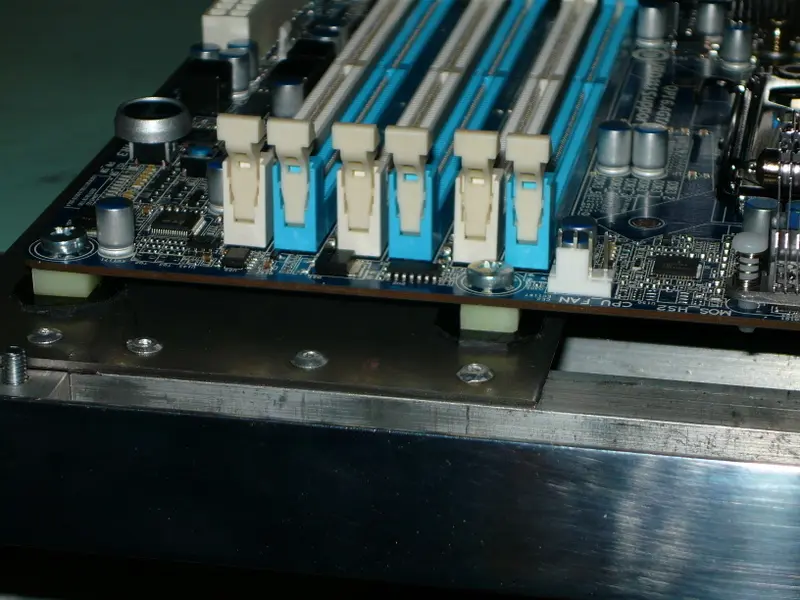

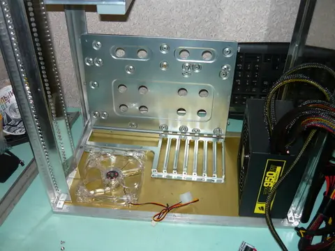

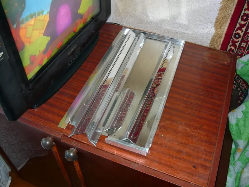

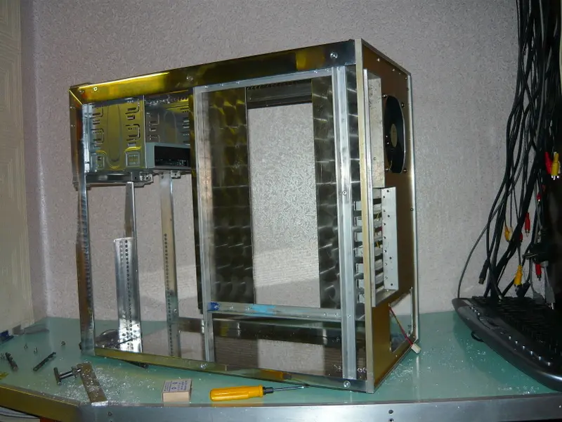

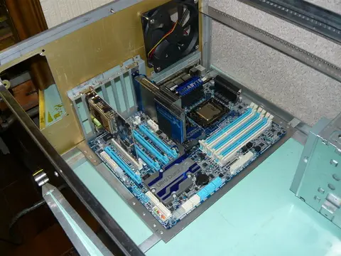

Как делал - продолжение: Шлифую и полирую, недели две после работы, руки уже болят :tehnari_ru_150: Дальше "конструировал" заднюю панель на материнку, из 2-х старых, соединил их алюминиевой полосой, позже отполирую. Также сделал панель для установки мареринки из нержавейки и уголков. Посредине панели промежуток, чтоб можно было устанавливать куллер не снимая плату.
