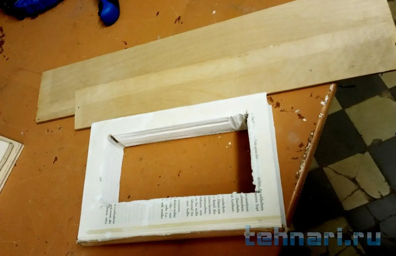

Технология проста как мычание пролетария в понедельник утром. Книгу выпотрошил, книжный блок по периметру промазал ПВА и, обернутый в пленку, зажал струбцинами для просушки. У просохшего блока удалил сердцевину, вклеил туда деревянные щечки и магнитную пару, всю книгу склеил обратно. В шкатулку можно насыпать орешков. Или денежек пачечку, или горсточку алмазов. ))
