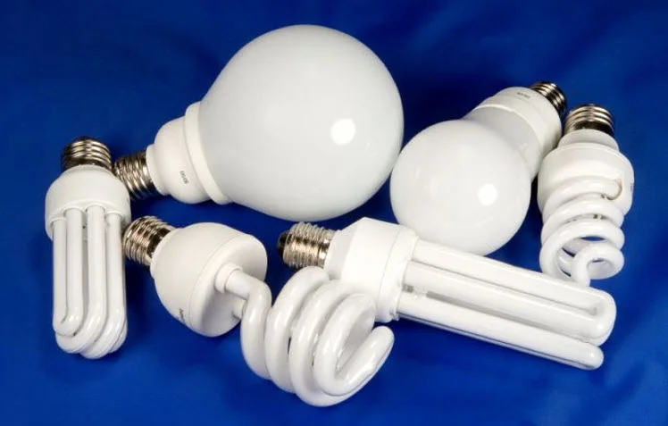

Доброго всем времени суток. Наткнувшись недавно на статью по созданию ночника из cd дисков и люминесцентной лампы, задался вопросом, как запитать ее. Собственно, в статье написано, что нужно извлечь бп из светильника, но я понятия не имею где его взять. Помогите пожалуйста. Лампа F15T8
Судя по маркировке это бактерицидная лампа и её применение нежелательно в помещении где находятся люди.
какую тогда нужно купить, и как включить ее?
Можно использовать блок питания от энергосберегающей лампы, соответствующей мощности.
Типа таких
    26.1 KB · Просмотры: 376
Можно купить любую, которая пролезет в отверстие. Ещё понадобится дроссель или электронный балласт соответствующей мощности.
Можно .
Еще можно использовать ЭПРА от ламп дневного света ,или схемы без дроссельного включения ламп дневного света
Можно .
Собственно в "сберегайках" ЭПРА то и стоят :) а дроссели со стартерами - в старых добрых советских ЛДС :)
