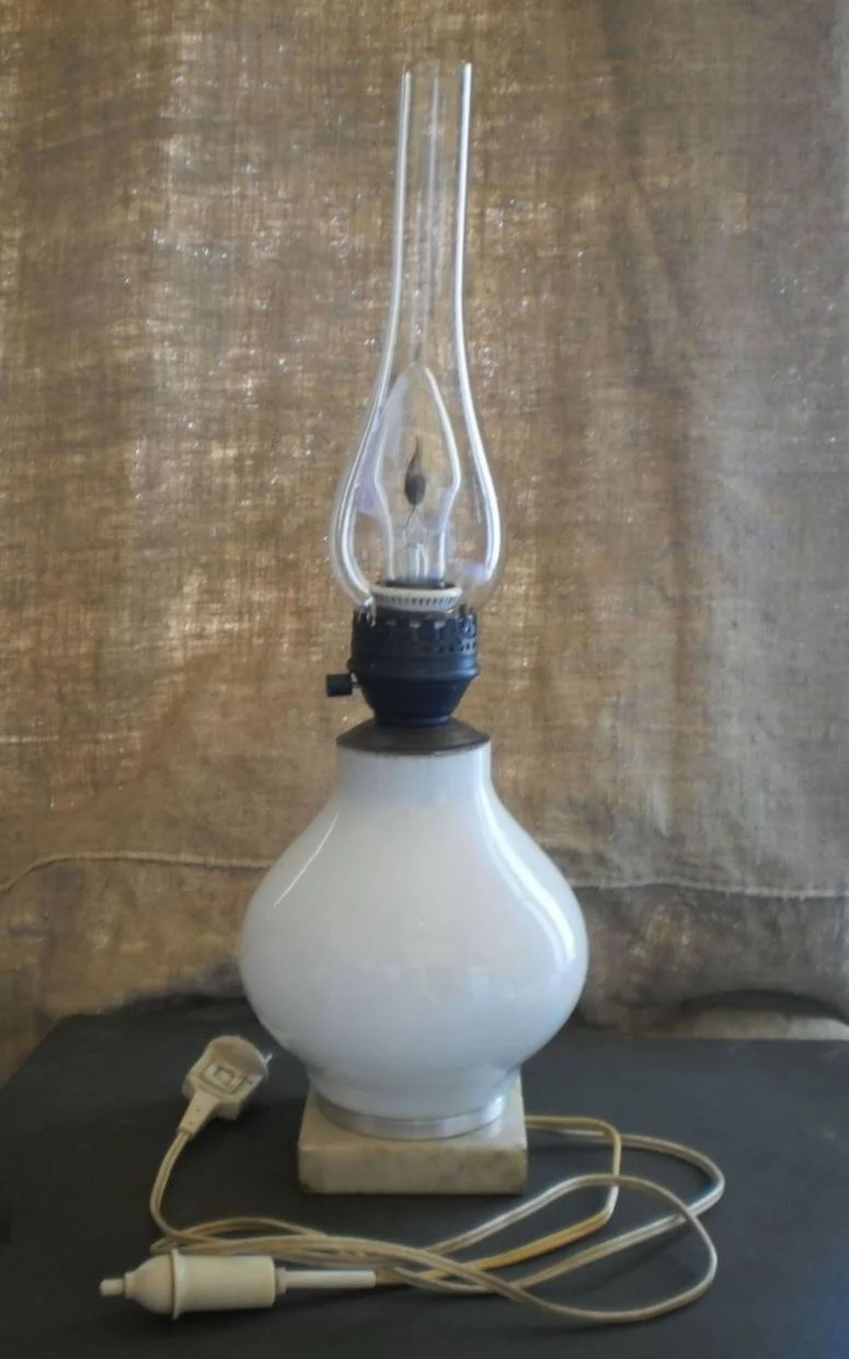

Ну раз пошла волна тем про настольные лампы (http://www.tehnari.ru/f11/t95944/, http://www.tehnari.ru/f187/t95575/), взбрендило мне показать одно своё древнее изделие. Оно, конечно, не стимпанк (куды там!), да и с мастерами класса Андрея и Валерия состязаться не тщусь, но так уж - чем богаты.
Лет этак... ...дцать назад была у меня полоса увлечения конструированием и реставрацией всяких настольных ламп. В основном результаты этой деятельности не сохранились (раздарены/распроданы), но вот - кое-что уцелело. Правда, когда я это кое-что выволок, оказалось, что провода частично рассыпались, да и сочленение с подставкой требовало переделки, так что пришлось немного повозиться.
Итак:
За основу была взята приобретенная в хозяйственном магазине настоящая керосиновая лампа примерно такого типа:
Естественно, родной резервуар был выброшен, от него осталось только лепёшка с резьбой вокруг горловины, ну и всё, что выше этой самой горловины, было сохранено. Имитатором резервуара послужил матовый плафон, установленный на квадратную мраморную плитку (лучше было бы, конечно, круглую, ну да уж что раздобыл). Электрика состоит из двух свинченных патронов: старорежимного металлокерамического с вделанным вращающимся выключателем (смотрит вверх) и обычного миньонного (смотрит вниз). Вот что получилось:
Вращение выключателя верхнего патрона позволяет "зажечь" неонку-огонёк:
Ну и, наконец, кнопочный выключатель коммутирует лампочку (холодильниковую) в "резервуаре":
Вот.
