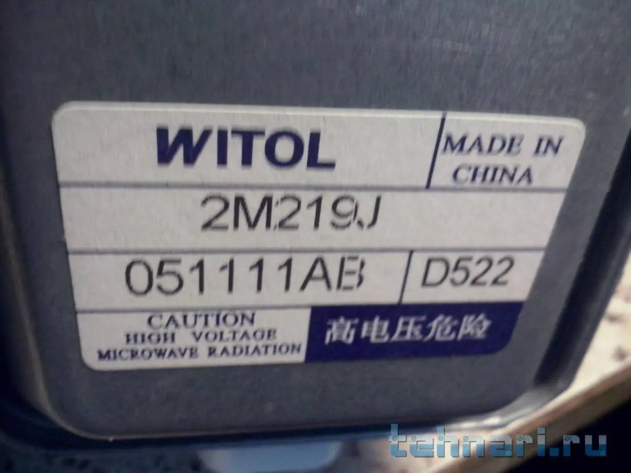

Полетел магнетрон (2М219J) в СВЧ печке BORK. Покупали печку как чисто Германского производства.Нержавейка везде.После поломки вскрыв обнаружил,что Германия Китайского производства (по крайней мере магнетрон).
Покупать магнетрон в сервисе как то западло (2800 деревянных),за такие деньги можно на Авито купить рабочую печку,да ещё и обмыть её останется в компании.
Вопрос такой,можно ли заменить этот магнетрон на какой то другой.У нас в пунктах приёма металлолома куча этого барахла,и купить там магнетрон будет не дороже 100 руб,т.к. принимают его по весу металла ,и потянет он на 9-15 руб,остальное навар приёмщику.
Если можно,то на что надо обратить внимание кроме схожих посадочных мест его крепежа ?По шильде на корпусе печки мощность микроволн 1450w.

Внимание обращают на совпадение посадочных мест и на мощность в аноде.
Самые большие магнетроны встречал на 900 Вт. Вы уверены что Ваш 1450?
Список аналогов магнетронов

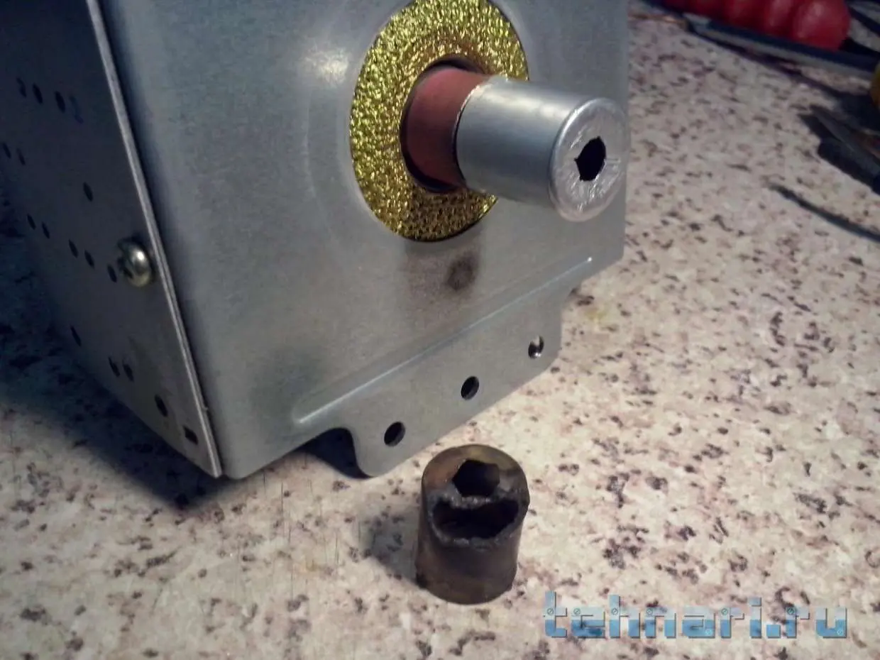

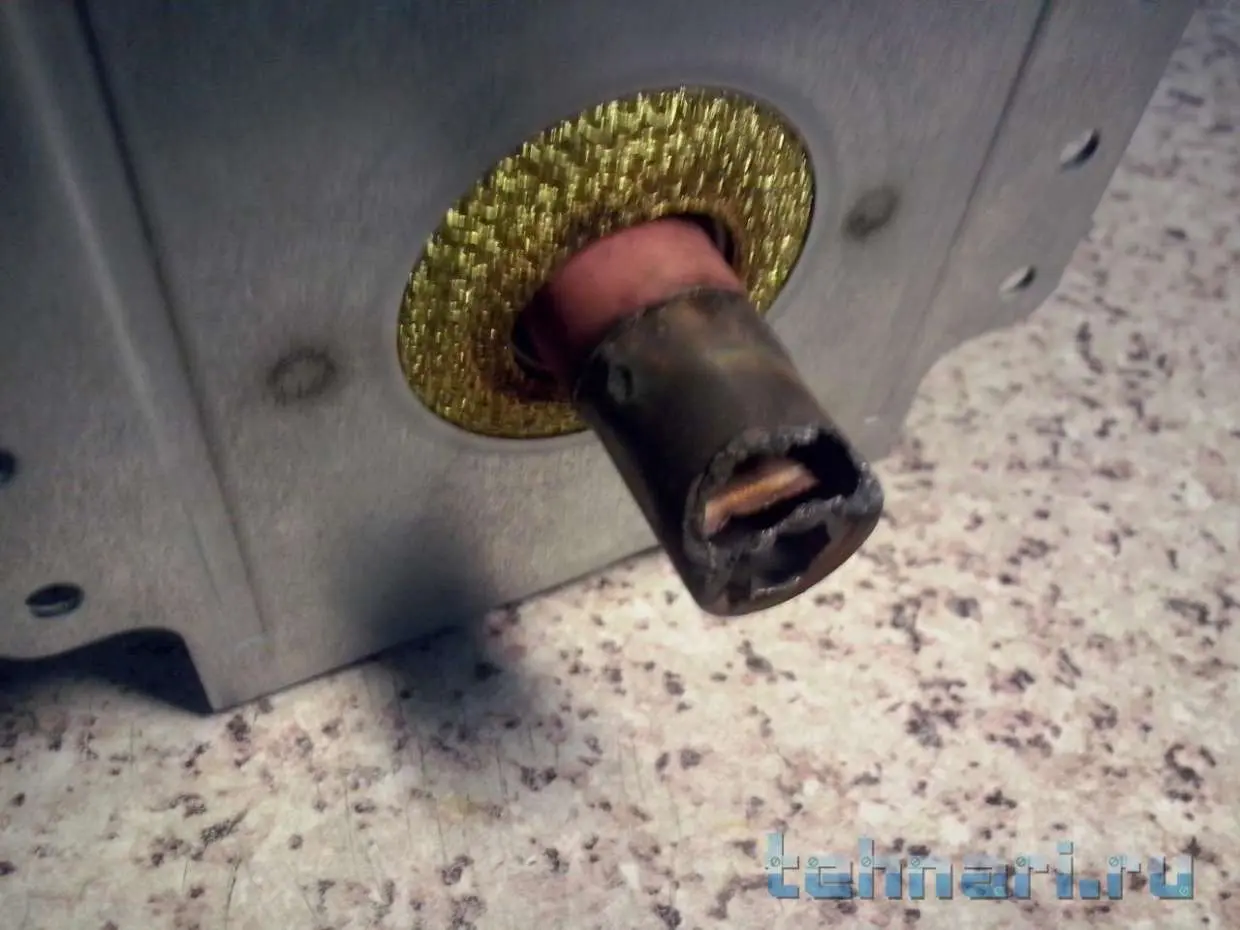

Спасибо за ссылку,буду знать чем можно заменить.Ещё возник вопрос. Продаются колпачки на магнетроны (именно он и прогорел),а сам магнетрон работает,судя по тому,что в камере при работе возникает искрение,и произошёл прожог слюдяной прокладки.Она тоже есть в продаже. Может быть имеет смысл заменить только колпачок со слюдой ?
парни всё правильно сказали, места посадки и мощность, слюда есть в продаже тоннами, кондёр не забудь проверить

Ребятки проблема решена.Попробовал заменить колпачок. Нашёл электролитический конденсатор 20мкф х100в,обрезал с него колпачок нужной длины,просверлил в донышке отверстие,и надел его на магнетрон. Пришлось его немного обжать по диаметрудля плотной посадки.Поставил магнетрон на место,......и о чудо - УРА ! ЗАРАБОТАЛО ! Никакого искрения,работает на отлично,единственно ,так это надо сменить слюду.Думаю в пункте металлолома я её найду в какой нибудь микроволновке.Кстати,колпачки на всех магнитронах одинаковые, и в сервисе стоят около 250 руб,но покупать такое для меня просто заподло !Для чего тогда руки растут ?
Думаю кому то этот вариант пригодится.
Хотел Вам предложить это проделать, но не был уверен в исправности магнетрона.
Ковалёв Юрий написал(а):
Попробовал заменить колпачок. Нашёл электролитический конденсатор 20мкф,...
Я делал развёртку из жести по размерам, и спаивал швы.
Самое здесь главное - обеспечить плотный электрический контакт колпачка с выводом анода, а также геометрические размеры самодельного колпачка, поскольку он является частью резонансной системы, работая внутри волновода.

Как раз размеры были соблюдены точно до мм.Колпачок сел с плотной посадкой,почти с запрессовкой. Отверстие было 6 гранное,и я его тоже выдержал. Провёл испытания (жена сварила в печке суп в течение 40 минут),всё отлично.Пока вместо слюды поставил 0,5 мм стеклотекстолит.Завтра съезжу и куплю слюду.Она стоит 50 руб в инет магазине.
На фото колпачок из конденсатора.
