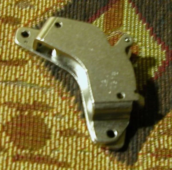

надо отковырнуть магнит с старого харда
магнит мощный неодимовый наверно
приклеен клеем каким то
нагревать нельзя (магнит размагнитится)
сбивать и отковыривать тоже - магнит сломается
как его отделить?

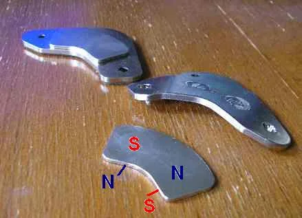

попробуй мощным растворителем отмочить . но я молотком всегда отбивал отваливается целиком от одного сильного удара молотком по железу.
Извиняюсь за глупый вопрос, но оно вам к чему?
Тесками железку зажать и загнуть плосками(плоскогубцами) магнит отваливается....:)
да, надо или молотком ударить, или плоскогубцами, там обычный клей, который от таких усилий не выдержит)

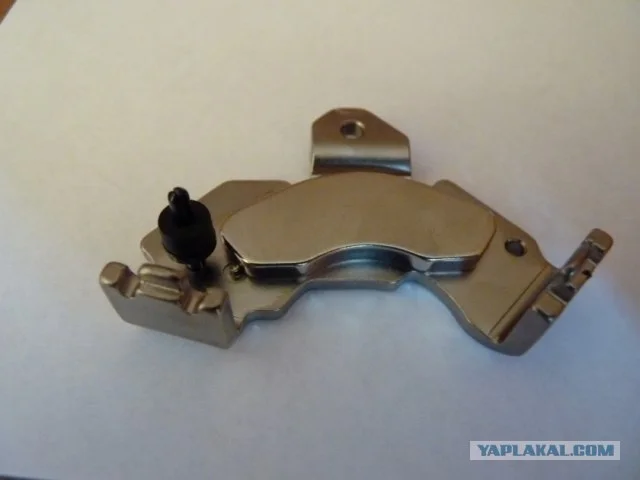

Ставлю острый нож в стык между магнитом и пластиной и после лёгкого удара по ножу молотком, магнит отсоединяется.
На таком магните удобно хранить маленькие сверла, ну или подобную мелочь.
как раз для этого удобней оставить магнит приклеенным к пластине с готовыми отверстиями для крепления к чему либо.
я использовал острый обойный нож.
