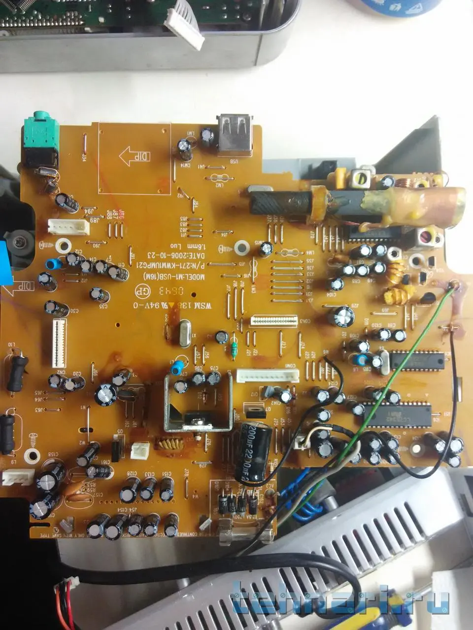

Даброго времени суток.
Есть магнитофон, ну или как это называется.. CD/USB/MicroSD/Radio..

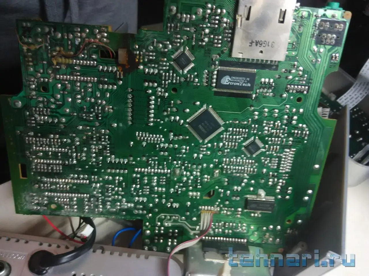

На базе ba5417.Судя по Data микросхемы она на 2 канала. Вопрос в том, что у него 2 колонки + саб. Хоть сам саб и активный, плата усилительная и питание, но звук от мафона на него не идет. При подключении же к другим источникам звука все норм. Data на магнитофон по названию платы интернет не знает. А сам я полный лапоть, по этому не могу найти откуда идет сигнал на саб. Фото прилагаю. Может кто поможет разобраться. Фото не очень подробние. Если понадобятся фото участков - сделаю.
Не вглядывался в даташ микросхемы. Одно скажу: если она в стерео исполнении реализована - выход на сабвуфер может быть снят с плюса входа каждого канала через резистор. По аналогии с включением TDA1554 в режиме 2.1...
