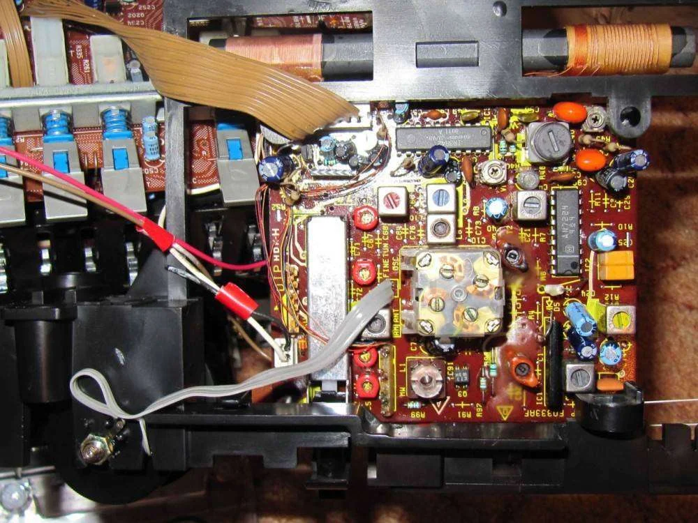

Народ, выручайте!!! Долгие годы верой и правдой трудился этот магнитофон у нас в кабинете в качестве радиоприемника и вот в один прекрасный день на нем перестало работать FM радио, только на максимальной громкости слышно шипение, другие диапазоны работают нормально. В какую сторону копать? Кто-нибудь имел дело с такой техникой?
Подозреваю что где-то нет контакта, возможно что на переключателе диапазонов т.к. когда я принес его домой и включил - радио заработало, но когда я покрутил настройку - снова замолкло, другие диапазон работают нормально. При внешнем осмотре никаких косяков на плате приемника я не нашел.

Влад, изнутри выглядит неплохо :D Фото позже выложу.
Олег, дело точно не в антенне. Магнитофон стоял на одном месте уже полтора года и нормально работал, но в одно прекрасное утро мы включаем радио, а оно не работает. До этого с ним абсолютно ничего не делали.

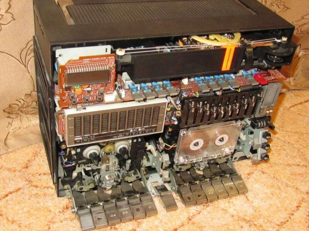

Вот фотографии:
1. Чудо японской электроники без передней крышки;
2 и 3 - злополучная плата радиоприемника. Что там навернулось я просто не представляю.

Значит говоришь что если ручку повертеть то начинает ловить, и не ловит только одну радиостанцию? Тогда дело вероятно либо в переменном конденсаторе(большая прозрачная крутилка:D) либо в микросхемах:D
Ты говоришь что работет если повертеть настройку или громкость?
Нет, не работает весь FM диапазон, остальные диапазоны работают, но на них нифига не ловится. Дело в том что он то работает то не работает (как будто что-то отходит), больше, конечно, не работает. :)
А, тоесть кроме фм там и другие есть:D А магнитофон нормально работает, может ручка громкосте неисправна? Как осуществляется переключение между диапазонами, если тумблером то проблема вероятно в нем.
Все остальные функции работают исправно (умеют-же японцы делать!). С ручкой громкости все в порядке. Я тоже уже на переключатель диапазонов грешу.
Он механический или электронный, если первое то можно вывести отдельными тумблерами для проверки или просто закоротить нужные контакты.
Механический, вот только найти-бы эти нужные контакты хотя-бы для проверки. Их та больше 20.
Ну так тестер в зубы и вперёд:D А сколько вообще положений в переключателе, попробуй сфоткать может мне такие встречались:D

По вашему FM тюнеру думаю проблема либо в изношенном КПЕ либо переломан шлейф от платы тюнера, либо как верно заметили выше в переключателе диапазонов.
в режиме FM если ткнуть отвёрткой в выход фильтра 10.7 шум есть?
если надо чего померять - могу померять на своём аппарате т.к. FM работает.
