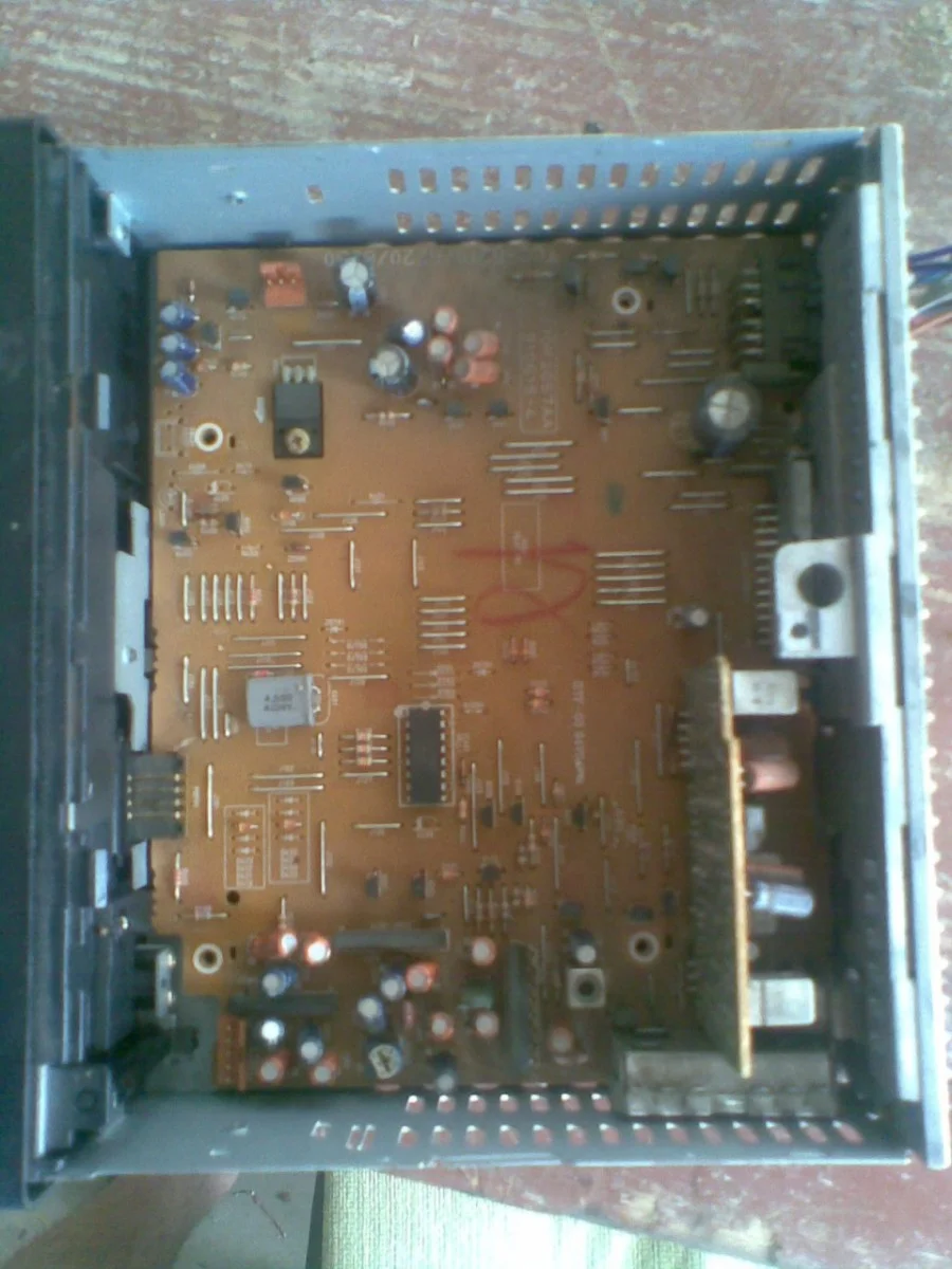

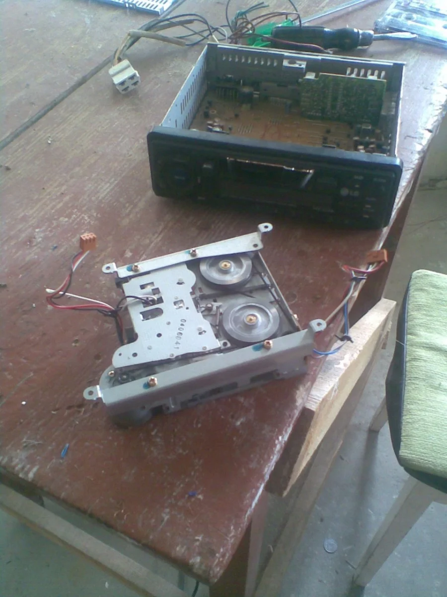

Ребят вот нашел касетник LG TCC-6220
Есть охота зделать переходник( штекер в телефон мп3 мп4 ) вот куда впаевать входы и выходы на нем? ( нужен токо усилок из касетника)
Вот розобрал механизм снял ( который касеты крутит) сморите фотки 2 групы проводов выходят

найди 3 провода которые идут от магнитной головки и до платы
Я так и делаю. Только там от магнитной головки идет на пред усилитель ( имхо од самой головки сигнл очень слаб) Все равно спасибо
посмотреть название микросхемы, найти даташит на неё и там посмотреть куда подпаять...
=) Хорошый совет))) Там так зделано - что если розберу назад ты его уже не собереш на клей токо.... Я принцыпе нашел куда щас впаяю отпишусь
ТАк зделал. 1 проблема звук очень плохой очень хрипит шыпит помехи... но все таки играет через то что я впаял от мп4) как исправить? мб сигнал сильный? или ещо что?
скорее всего наоборот сильный,надо резисторы поставить и кондёрчики чтобы развязать цепь.....хотя скорее всего они уже должны быть на плате впаяны
Всё гораздо проще. :) цепляй к регулятору громкости. Он и есть разделитель между входным и выходным каскадом! :)
Конденсаторы разделительные в любом случае нужны.
После любого регулятора громкости на входе оконечного каскада стоят конденсаторы!
Так парни я помойму понял(выклал бы фото но с телефона там ничего не видно)
3 провода из головки идут на микросхемку ( тоесть я понял пред усилитель)
Я впаял на выходе из етой схемы. А что если впаять на вход? Щас попробую отпишусь как получилось. До регулятора громкости не впаяю... Там панелька передняя снимается как у новы на дисках.... а если плату с него вытащу- назадд на клей разве что... Пошел проверять
На нем панелька ( как на СДшнике))) снимается ) а регулятор громкости идет кнопками
