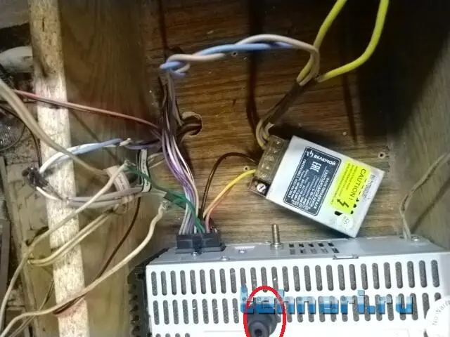

всем прив. такая ситуация, подцепил линейный выход магнитолы к усилителю после чего она стала кусаться. источники питания разные.
пы. сы. кто знает зачем на магнитоле шпилька торчит сзади?

Магнитола...(с автомобиля?) Задний винт - предназначен первым делом для крепления, он, так-же является "-" "общим" соединённым с силовым "-" минусом магнитолы.
А уж как она(магнитола) у ,Вас, прикрученна(соиденнена) извините за корявый язык , ….
Шпилька на сколько мне видно просто крепится к корпусу и прикрыта резиновым колпачком

не совсем понял что спросили. шпилька с торца, колпачек снял для фото
И в чём непонятен вопрос?
Вы, же сами сказали: "на сколько мне видно просто..." и т.д.

От магнитолы отказаться можно. Но чем Вы ее питали? У этого БП проблемы с утечкой-изоляцией и это опасно.
два источника пробовал трансформатор и импульсный. Результат одинаковый. С трансом ещё фон лошадиный был.
В чём опасность кроме пожара? Напряжения не большие 12в и 24в

Полная непонятка, надо разбираться где утечка.
Это не имеет значения. Если покусывает корпус магнитолы (а на нем минус питания) то где-то есть утечка из сети. Замерьте на выходах и корпусах ваших БП напряжение относительно земли.
Ничего не покажет , я сейчас хожу в тапочках , берусь за фазу , кончиком мокрого пальца даже не щекочет .
