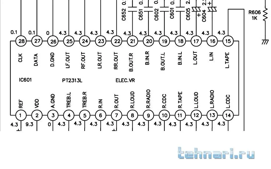

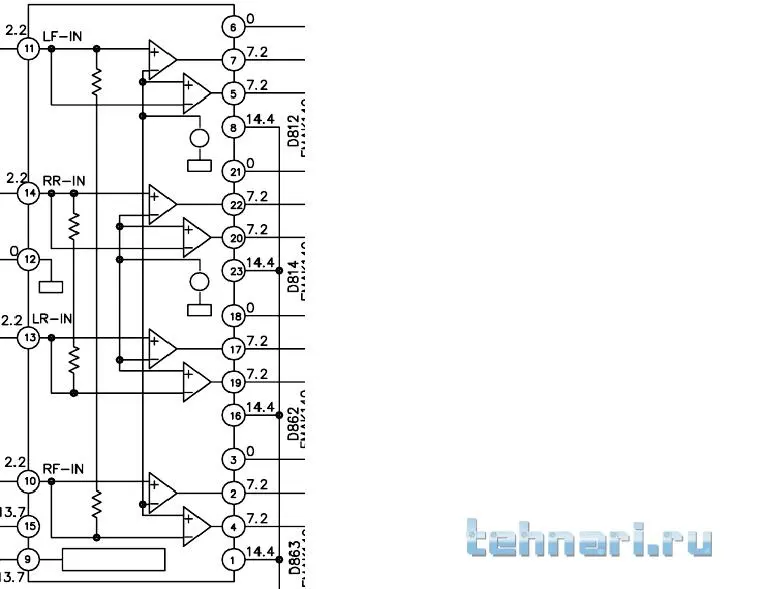

Магнитола LG 5650
Есть магнитола, при включении работает дисплей, но подсветки дисплея нету, все кнопки работают, касеты крутит, но звука нет. TDA8567Q заменил но ничего не изменилось, начал проверять напряжения, обнаружил что на транзисторе Q802 нет напряжения 9.3 по схеме, есть только 14.4, проверял его рабочий он. Помогите разобраться в чем проблема.Посмотреть вложение LG TCC-5650.rar
