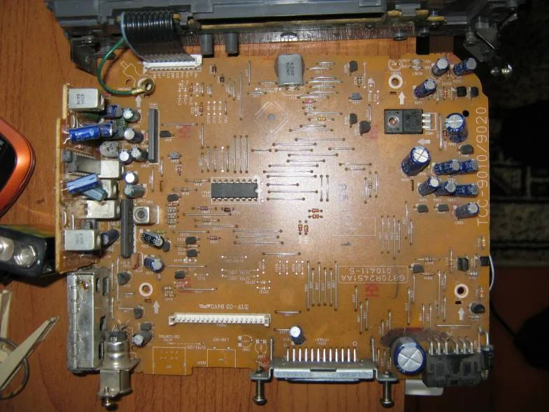

Подскажите, что можно сделать из этой магнитолы(пепельницу не предлагать:-) )и можно ли ее вернуть к жизни? причина ее "дохлости" в том, что при подключении вместо антенны в антенное гнездо засунули + при уже подключенном питании магнитолы...и она задымилаь...
Вскрывай. Смотри что выгарело. Если можешь сфоткай плату.
Попроьбйте прозвонить тестером, а то так и не скажеш ничего толкового, что можно сделать.

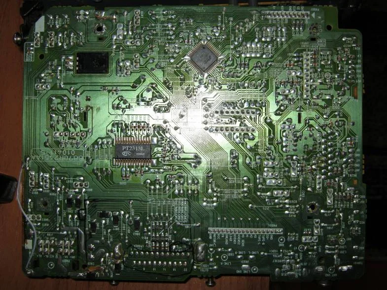

Схема от нее у меня есть...А вот и фотки платы
Извините слепого, не увидел как фотки вставлять, а сейчас нашел
а коричневый подтек у конденсатора большого (на правой фотке справа снизу) это ничего?
Так поменяй конденсатор.
Это не подтек, это клей. Если не видно ничего сгоревшего и есть схема, проверяй питания, особенно удели внимание контроллеру.
ну явно сгоревшего ничего нет, хотя была одна сгоревшая дорожка на плате, которая слева от усилителя напаяна медной проволокой
включай и меряй напруги. 5 вольт есть? у тебя вроде подписаны ноги разъемов на плате. особенно померяй разъем на панель. если там есть пять вольт и они по дорожкам доходят до процессора, то проц мертв.
если 5 вольт (питание микросхем) нигде не наблюдается, смотри где стоит кренка. копай там.

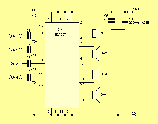

итак, значится я выдрал из нее усилитель ТДА8571J подключил его по схеме, а в ответ тишина(хотя слышно в динамике что усилитель работает)...в чем дело?
