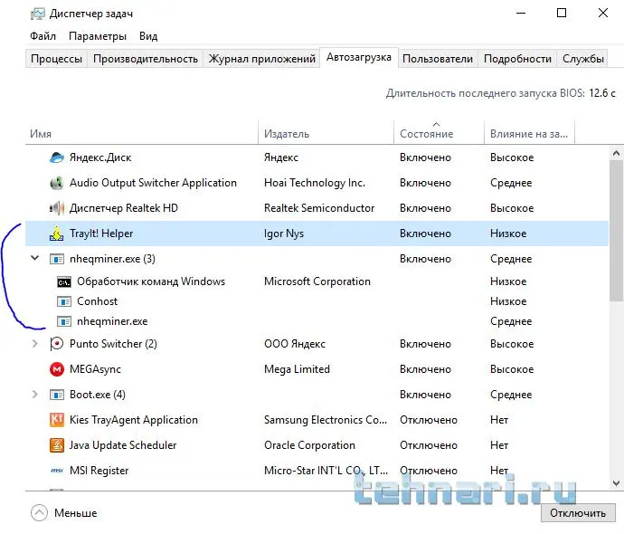

Стар резко тормозить комп, упал fps в играх, виснет битторрент, ну в общем словил. :)
Случайно услышал как шумит ВК, обычно она тихая, а тут кулеры на 100% работают. Ну и в диспетчере смотрю висят проги trayit и какой-то майнер.
папка, понятное дело защищена и её не удалить. Чего делать? :)

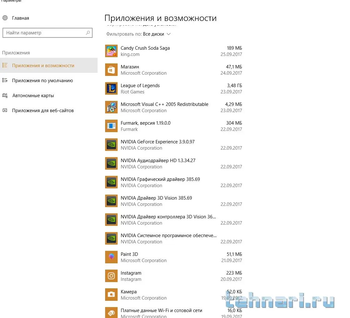

Кстати, момент установки майнера нашел и в этот день устанавливал только одну прогу - скачал с их офф сайта FurMark тест. Вот такие дела. Ну либо это Nvidia с драйвером распространяет :( В загрузках в тот день(22 число) пусто вообще, кроме фурмарка.

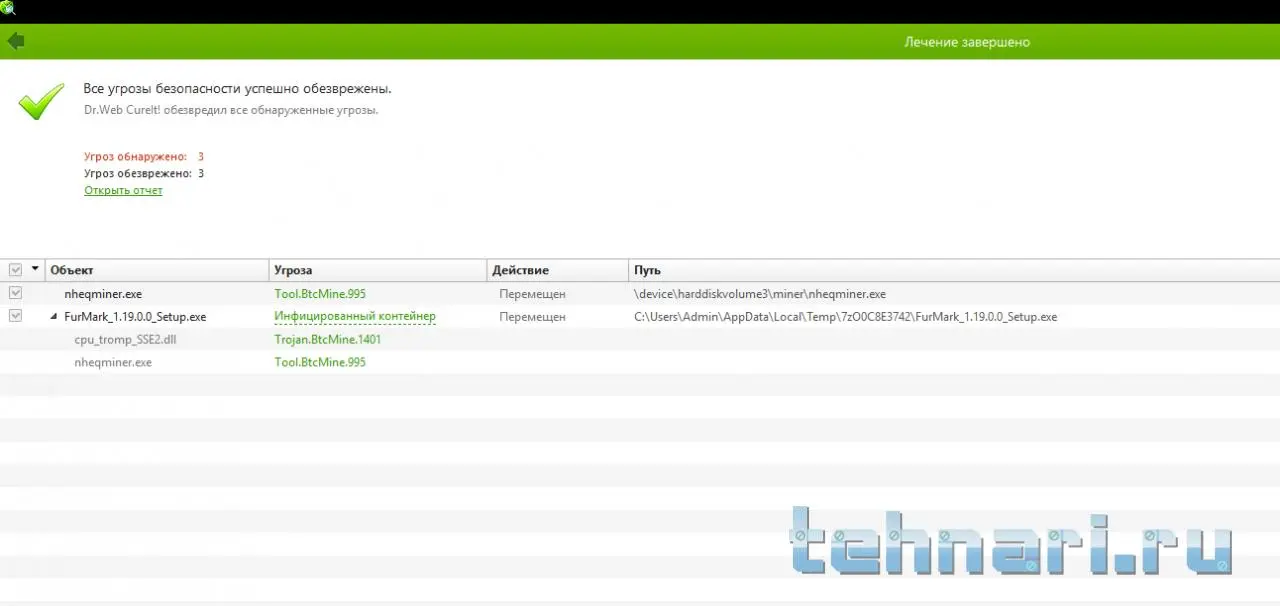

да, действительно вирус в фурмарке. Будьте аккуратны.
    18.9 KB · Просмотры: 147
Ну они о тебе заботились.
Ты ж его качал, чтобы проверить систему под нагрузкой? Вот и нагрузили!

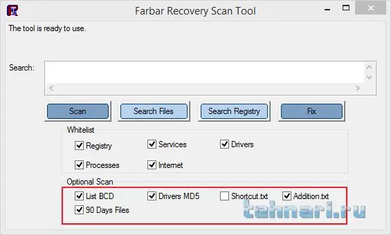

Скачайте Farbar Recovery Scan Tool и сохраните на Рабочем столе.
Примечание: необходимо выбрать версию, совместимую с Вашей операционной системой. Если Вы не уверены, какая версия подойдет для Вашей системы, скачайте обе и попробуйте запустить. Только одна из них запустится на Вашей системе.
  1. Запустите программу двойным щелчком. Когда программа запустится, нажмите Yes для соглашения с предупреждением.
  2. Убедитесь, что под окном Optional Scan отмечены "List BCD", "Driver MD5" и "90 Days Files".
  3. Нажмите кнопку Scan.
  4. После окончания сканирования будет создан отчет (FRST.txt) в той же папке, откуда была запущена программа. Пожалуйста, прикрепите отчет в следующем сообщении.
  5. Если программа была запущена в первый раз, будет создан отчет (Addition.txt). Пожалуйста, прикрепите его в следующем сообщении.
