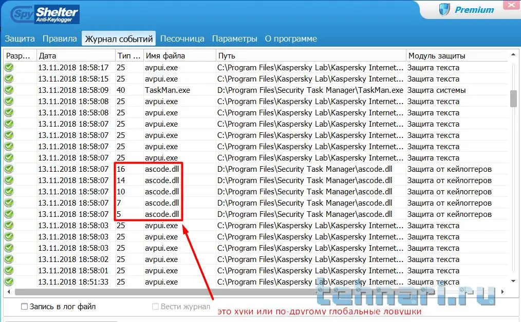

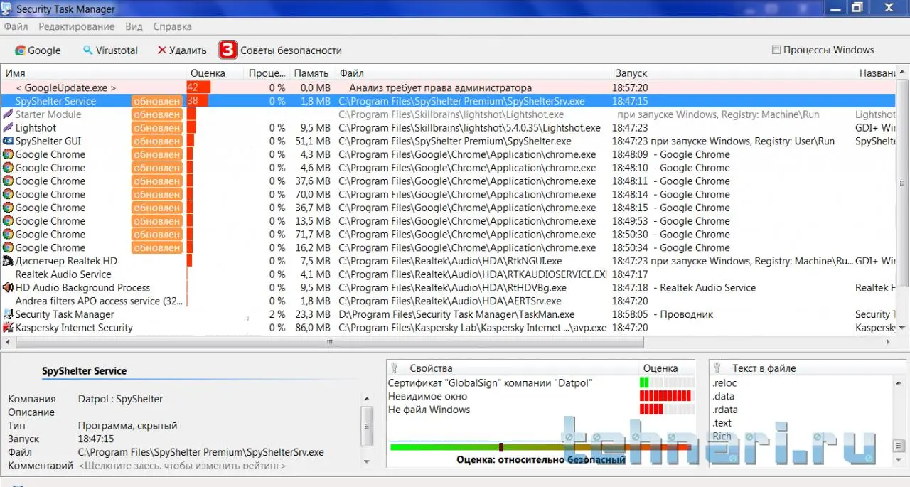

неплохо также дополнительно установить менеджер процессов от Neuber - Security Task Manager и время от времени запускать. всего 15-20 секунд времени, а у вас уже на экране список процессов с рейтингом опасности. причём я бы сказал, утилитка помощнее сканера будет. устанавливает необходимые хуки при запуске, так что может выявлять даже скрывающие себя малвари
    111.6 KB · Просмотры: 138
    123.7 KB · Просмотры: 135
