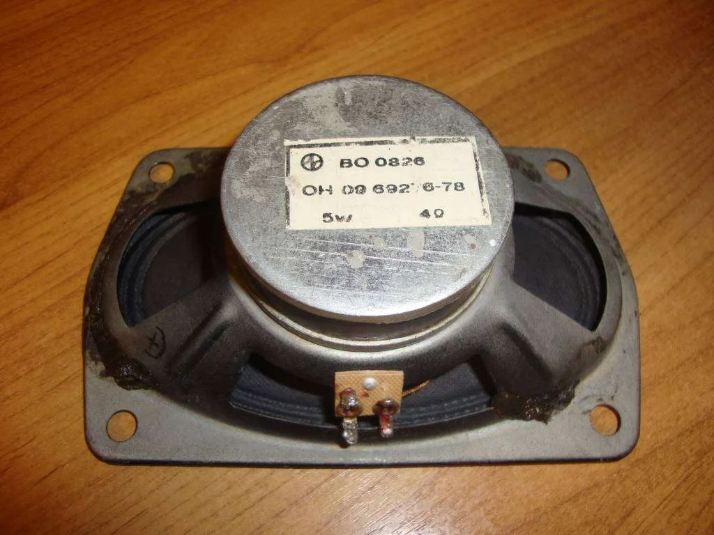

Всем привет:)

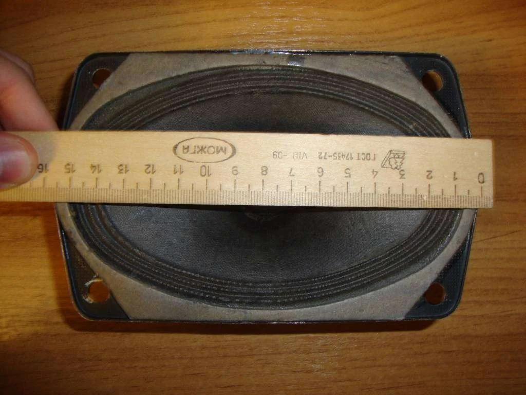

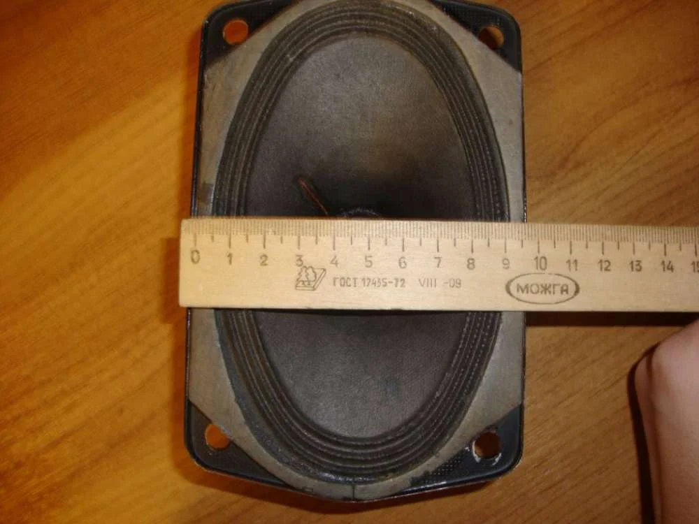

Когда то ко мне попали вот эти два динамика, на них наклейка с надписью "BO 0826" . Долго лежали у меня в ящике и вот я их достал проверить. Подключил к усилку и они довольно не плохо запели, для моих ушей приятным звуком, не ожидал от них.
Вот их характеристики:
Паспортная мощность 5W
Сопротивление 4ом
Резонансная частота 120±20 Hz
Диапазон частот 125-12500 Hz
Чувствительность 89dB/W/m
Размеры 100x160x54mm
Вот уж четвертый месяц вообще ни одной идеи нет, ни одного проекта.
Со скуки захотелось сделать для них корпус и это возможно будут колоночки для лампового усилителя(если я этот усилитель когда нибудь сделаю).
Колоночки рассчитываю для ближнего поля.
Материал ДСП 16мм.
Нужна ваша помощь по размерам короба. Сколько литров нужно для этих динамиков и какое лучше акустическое оформление? :)
И вообще, как по вашему, овчинка стоит выделки?

14 в квадрате х на 0.125= объем в литрах. АС открытого типа.
За тип оформления спасибо.:)
Но вот над этими строчками я завис:
Получается 24,5 литра? Что то "немного" многовато!:D
У АС открытого типа нет понятия - литров, потому что она открытого типа.
У АС открытого типа важна площадь передней стенки.
Ящик с большой широкой передней стенкой, неглубокими боковыми стенками, и с дырочками во всю заднюю стенку.
Резонансная высока, не стоит делать из них "сабвуферы".
Раз нравится, значит стоит.
А вот оно что, этого не знал.
Спасибо, буду экспериментировать, пока все равно мне делать не чего:)
может попробовать АО щит для них
