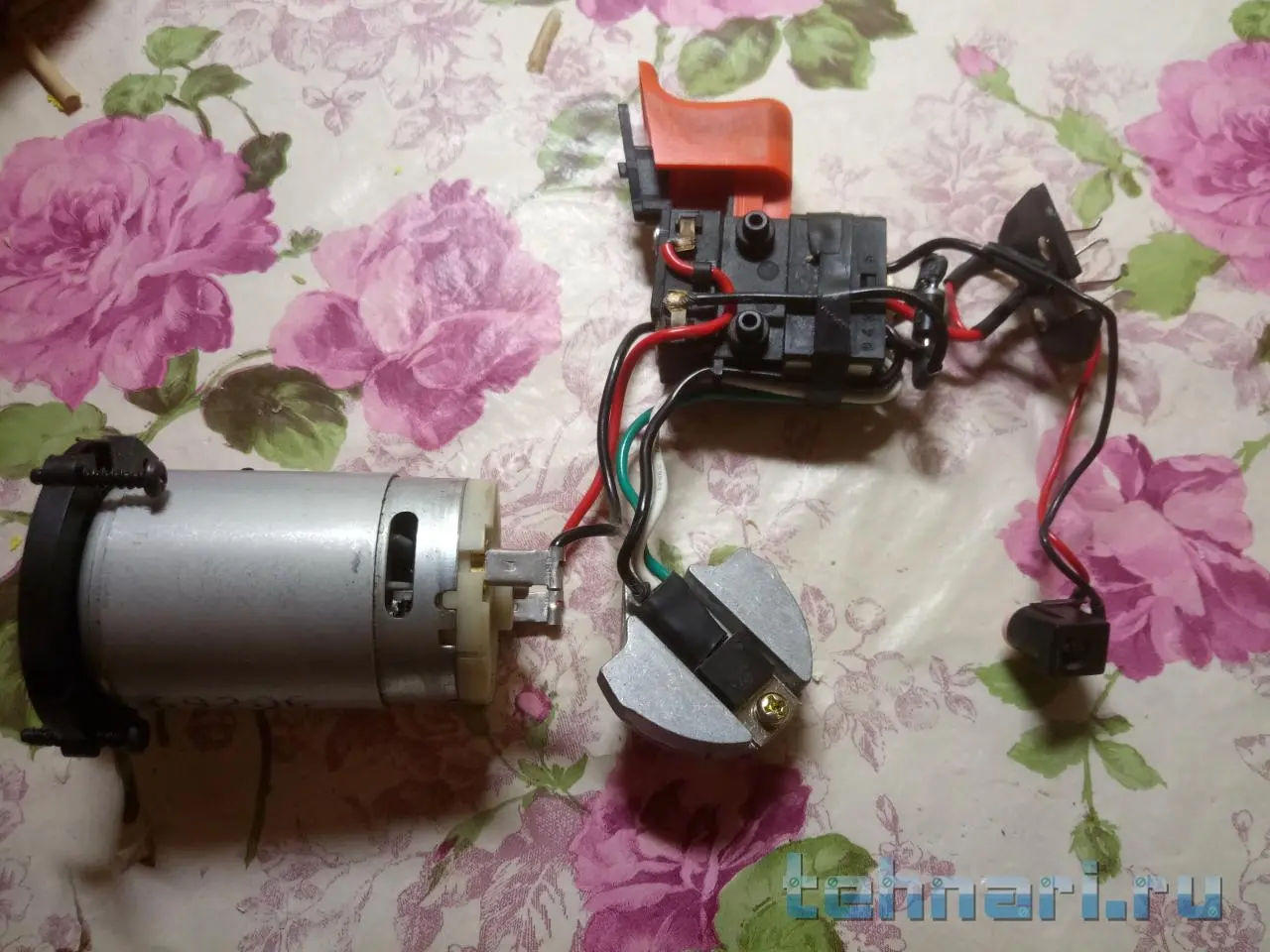

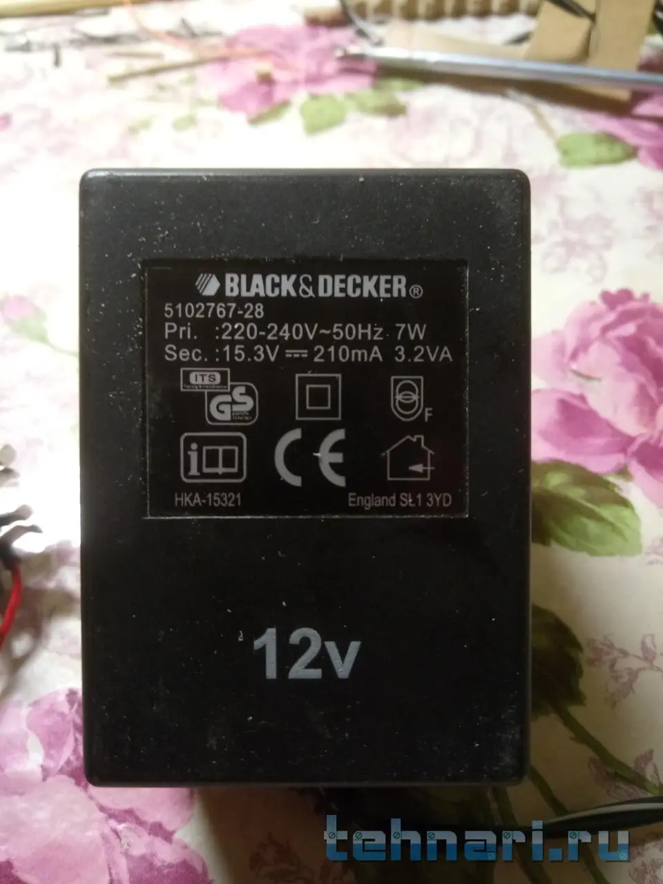

Есть потроха шуруповерта, есть от него аккумулятор (старый и дохлый) и есть от него зарядное устройство. Зарядное устройство живое, мультиметром выдает 15V.
Хотел напрямую подключить зарядное устройство к контактам двигателя, через замыкатель, но при подаче питания, контакты начинают искрить, а двигатель не вращается, заметны только мизерные колебания.
При этом двигатель не заклинен, но вращается рукой с некоторым сопротивлением, как бы рывками, может быть в этом проблема?

Не будет крутиться , у зарядки ток маленький .
А сколько ему нужно?
Амперы 3...5 , а зарядка 0.2 А .
блин, печаль, спасибо за разъяснение! а как, Вы, это поняли? я пытался найти ТТХ двигателя по маркировке, но не нашел ничего.
У них практически у всех ток примерно одинаковый .
Сергей уточню для новичков и начинающих- чем выше напряжение двигателя шуруповерта тем меньше потребляемый им ток.

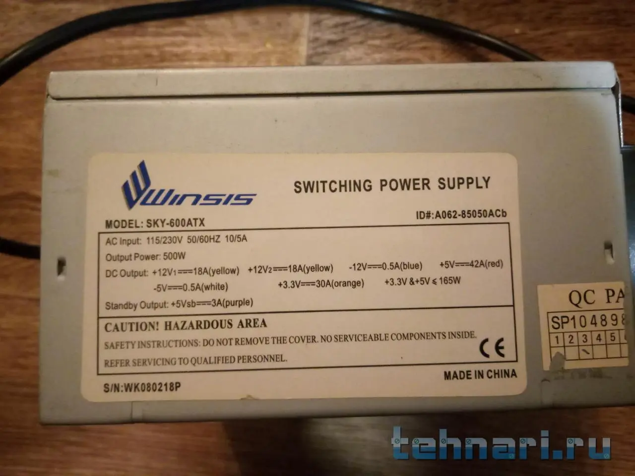

Есть такой БП, сила тока, как я понимаю, у него значительно выше, чем нужно для двигателя, как быть в таком случае, ставить сопротивление?

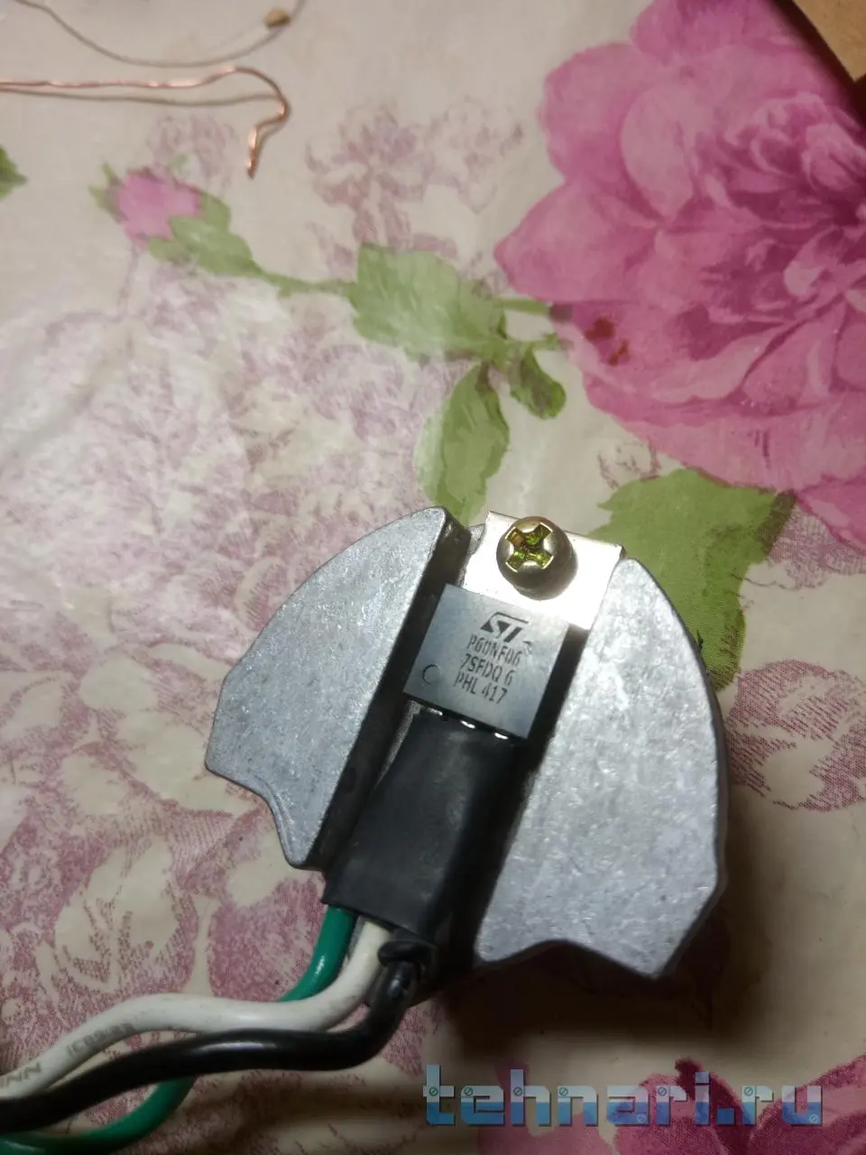

Ничего добавлять не нужно, просто питайте от 12 вольт, провода черный и желтый. Не перепутайте полярность, моторчику ничего не будет а вот его регулятор оборотов помрет. Черный - минус, желтый плюс.
12V это 18A? не много?Просто выше отписали, что, как правило 3 - 5A. Регулятор и не нужен особо.Я вообще хотел, все отпаять от контактов двигателя, я думаю, врят ли понадобится. А если перепутать полярность, что тогда? Разве не в обратную сторону вращаться начнет?
12V это 18A? не много?...
Движок просто возьмёт свой ток, не более. Закон Ома, однака, сила тока прямопропорциональна напряжению и обратнопропорциональна сопротивлению цепи (в данном случае сопротивлению двигателя).
Не много. 18 А - это столько может (!) дать БП. Моторчик возьмет столько, сколько ему будет нужно (будет зависеть от нагрузки), а это примерно
Не скажите. Это очень удобно. И мне кажется что без него, напрямую, обороты заготовки будут слишком велики. Сколько Вы считаете оптимальным?
Как я понимаю, без регулятора, мотор будет выдавать свои максимальные обороты, сколько это, честно не знаю. Сколько, я считаю оптимальным, тоже не знаю, потому что делаю что-то подобное первый раз. Довелось немного поработать на старом советском(размером с сарай) фрезерном станке, по ощущениям, чем выше скорость вращения фрезы и меньше шаг, тем поверхность ровнее, на токарном, мне кажется, тоже что-то подобное.
Верно.
Я тоже не знаю, но могу предположить что значительно больше 3 000. Лучше если будет регулятор, отказаться от него никогда не поздно. К тому же ШИМ регулятора будет поддерживать постоянные обороты независимо от нагрузки.
Лучше если будет, да походу нету его вообще или я в упор не вижуtehno015
Есть только переключатель направления, да мощность закручивания/вкручивания, это то что на корпусе видно.

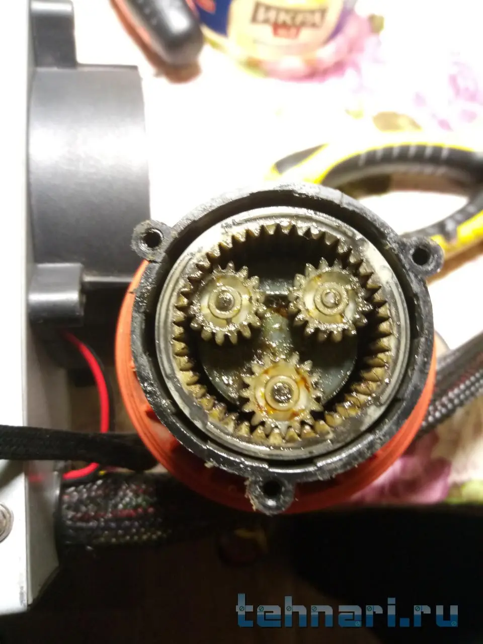

Провел испытания с подключением питания напрямую к контактам двигателя. Двигун буквально рвет с места и адски жужжит, вращаясь с неимоверной скоростью.
Может прикрепив цанговый зажим скорость на выходе чуть снизится за счет системы шестеренок:

Ах ну да, в упор не вижу, точно.:jazik: Как мне кажется это не сильно удобно в таком исполнении, надо такой резистор, что бы фиксировать можно было.
