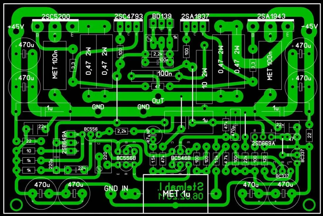

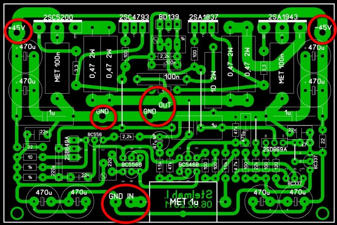

Захотелось мне собрать усилитель на базе mark 2, но я не понял куда на плате подовать питане, где вход и где выход. Помогите пожалуйста. Вот фото платы

А если посмотреть внимательнее, то все получится :)

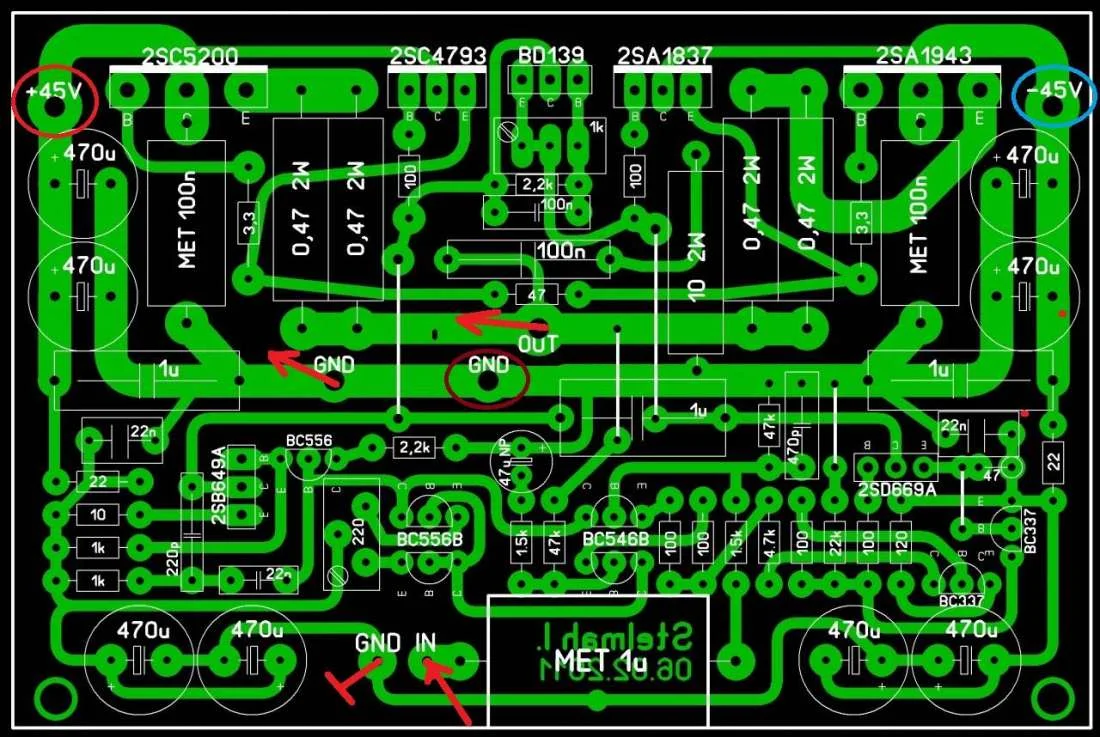

Вы уверены что осилите? Питание сверху слева +45, сверху справа -45, в центре Gnd(общий).
Вход снизу чуть левее центра: In и Gnd. Выход в центре: Out и Gnd.
стрелка на плату-вход,с платы-выход,питание в кружках

Правда если автор не может найти на рисунке с подписями входы/выходы, то имхо лучше начать с чего-нибудь попроще.
питание я потом нашел и вход, а вот с выходом спасибо. У меня есть транс на 2 обмотки по 36 вольт, после выпрямления примерно 50 будет

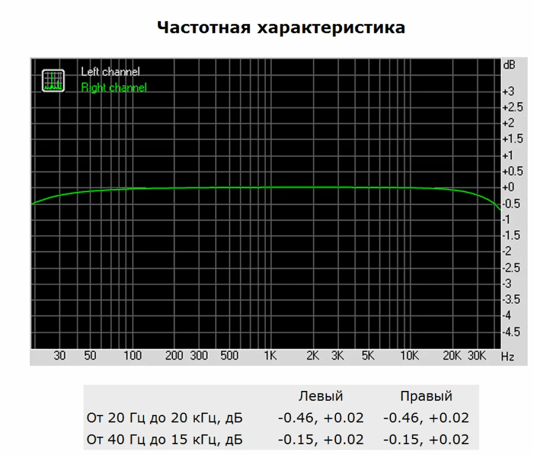

Интересно почему это у ОМ плохо с низкими ? АЧХ моей ОМ. Завал на 20 Гц составляет -0,5 дБ.:tehnari_ru_098:
Вообще ОМ не сабовый усилитель как наверное и Ланзар. Лучше всего для этого подходит Холтон. Многие хвалят именно усилитель Холтона в роли сабового усилителя.
