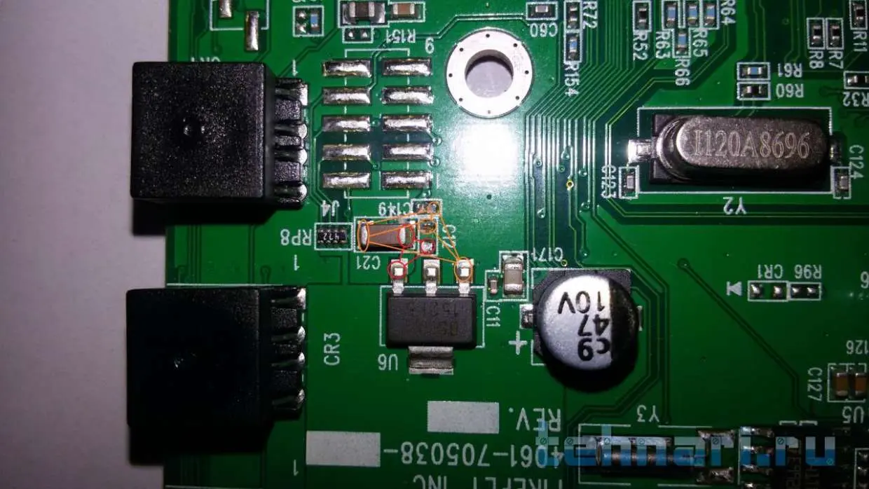

Помогите разобраться имеется печатная плата контролера NAS, похоже там разрушились элементы на позициях C12 и C149. Хотелось бы их заменить, сможете подсказать, что это за элементы и какой может быть аналог?
Поиск условной маркировки не дал внятных разъяснений, единственное я понял, что это SMD конденсаторы чип вида, а какой номинал и максимальные токи не смог найти.
Красными стрелками отмечены нужные кондесаторы или резисторы, я не знаю номинал указанных. Помогите распознать "зверей".

Это не фото конкретной платы, о которой идет речь, это фото идентичного-контроллера NAS той же серии, модели и Ревизии, я указал на фото на конкретные элементы, которые разрушились, мне хотелось бы их вернуть на место, но идентифицировать номинал данных элементов не смог, так как не смог разобраться в маркировке C12 и С149, что это за маркировка и имеет ли она какое-то значение к номиналу указанных элементов?
С12 и С149 это порядковые номера конденсаторов в принципиальной схеме устройства. К их номиналам никакого отношения не имеют.
Замечательно, это то о чем я и догадывался. Пожалуйста, помогите тогда определить номиналы элементов устройства, отмеченные красными стрелками на фото, так как данных элементов на контроллере не обнаружено, потому что согласно прикреплённой фотке они там должны присутствовать, но их нету, "седла" вроде не повреждены, возможно раскрошились, кто его знает, что с ними случилось. Либо если возможно, окажите содействие в поиске схемы данного оборудования, к гуглу просьба не отправляйте, уже беседовали - его ответ e-bay.com по запросу ID печатной платы, либо маркировки на плате с указанием ревизии.

Какое название у U6?
Эти конденсаторы чаще всего блокировочные по питанию и особой точности номинала не требуют.
К U6 они подключаются?
Название:BS33P (ниже) 152E5.
К сожалению, я в этом деле ещё плохо ориентируюсь, поэтому не хочу вводить в заблуждение. Поэтому однозначно сказать не смогу. На фото на указанных позициях какие стоят конденсаторы, просто при попытке определить я потерялся, поэтому задаю вопрос.
К его крайним выводам эти конденсаторы подключаются?
Видимого соединения - нет, а дорожку плохо видно... Без наличия схемы очень тяжело понять подключается компонент или нет. Есть некая борозда(углубление) которое уходит за его лапу(которая ближе к светодиодам), но соединяет она эти контакты или нет сказать не могу, так же как не могу сказать соединены ли эти два компонента между собой... Это как-то поможет определить номинал, просто я думал, что есть данные согласно их размеров и расцветки, поэтому и прикрепил фото-изображения контроллёра, который имеет нужные компоненты...
Нет таких данных.

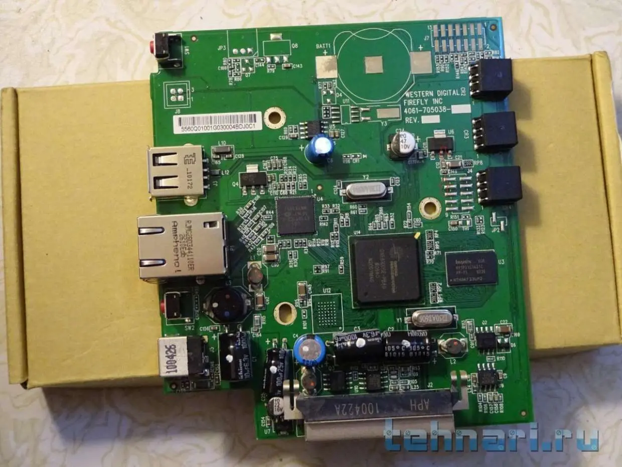

Понятно. К сообщению я прикрепил фото поврежденного места, коричневое пятно на припое это остаток smd и припоя, остальные куски найти не смог... Если сможете подсказать какой лучше номинал по пкФ и волтажу тут использовать, буду премного благодарен.

Без схемы никто не подскажет. Нужны хотя бы намеки, с чем они соединяются. Хотя бы с землей звонятся?

Намёки могу только сейчас предоставить, я соединил по цветам и отметил какие выводы с чем прозвон идет, но двумя мультиметрами у меня прозвонка шла по указанным контактам..

Эти соединения показывали 0 Ом? Измерять надо на пределе, где можно заметить разницу в десятые доли ома - единицы Ом.

Да ничего я все понимаю, по всем отмеченным "маршрутам" показания - 00.3 Ом.
Тогда так:
С12 стоит на входе стабилизатора 3,3 В и подключен параллельно С21. По сему МС возможно может работать и без него.
Для левого вывода С149 не указана прозвонка с МС. Что, не звонится?
На средний вывод МС не звонится? (это выход стабилизатора)
Вообще, согласно ДШ по 10 мкФ на входе и на выходе должны стоять.
Возможно, но лучше уж с ними.
Долго искал куда убег, звонится на С60(если правильно запомнил - левый контакт, а дальше не знаю, так как C60 стоит у проца.
Так же понадобилось время на прозвонку, срендий вывод уходит к С11 и С171(не бочка, у бочки другой номер) - нижние контакты.
