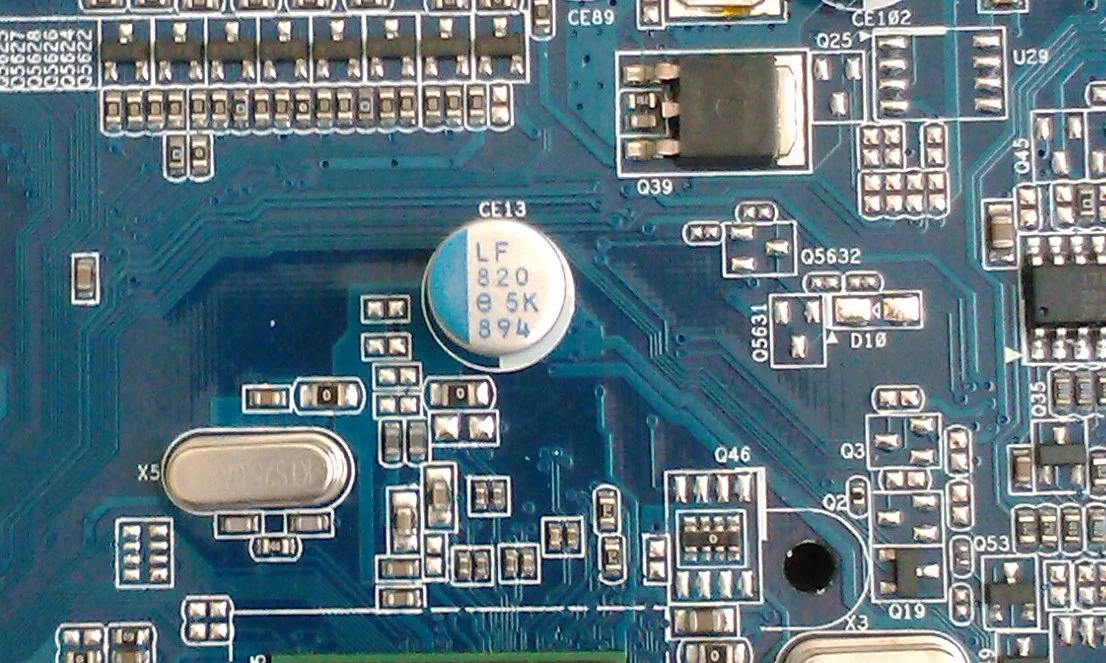

Маркировка электролитического конденсатора
Помогите определить номинал электролита
    161.9 KB · Просмотры: 414
Вот вам шпаргалка :)
    2.3 KB · Просмотры: 154
Конкретно у этого конденсатора емкость 820 мкФ, а напряжение 5 кВ. :))
Эти конденсаторы летят крайне редко, можно на них не зацикливаться.
Это была шутка.
Напряжение, судя по обновленному даташиту, там 2,5 В.
Тут всё вяжется с габаритами (8х9).
