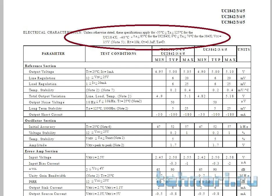

А как по маркировке или внешнему виду отличить импортные микросхемы промышленного исполнения от ширпотребовских?
Промышленная серия микросхем имеет расширенный диапазон рабочих температур.
Это указывается в даташите. Вот пример для микросхем серии UC18XX ... UC38XX -

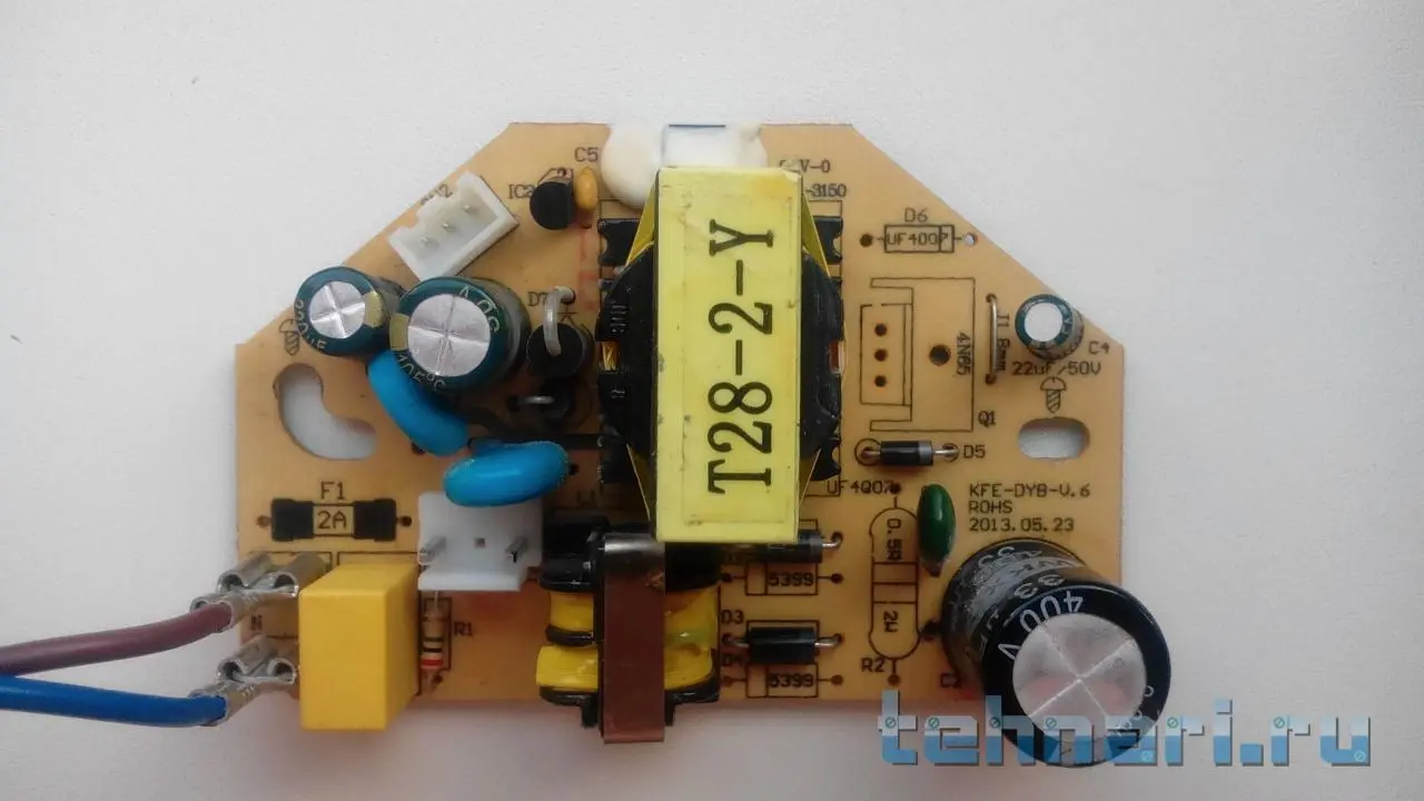

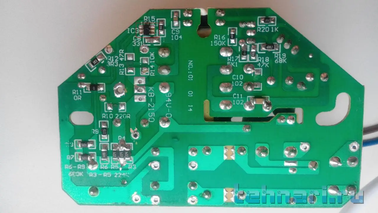

Извините,что в чужой теме.Сгорел БП увлажнителя воздуха Vitek(предохранитель,диодный мост,полевой транзистор и его обвязка).В нем стоит ШИМ 63Е44. Нашел что это вроде как ШИМ ОВ2263МР(обвязка подходит), в даташите указано,что 3 последних символа это год и месяц. Вот только символ года имеет цифру,а меня буква.Маркировка блока KFE-DYB-V.6, смотрел ремонт блока только версия 4,там ставили АР8263.Может что подскажите.

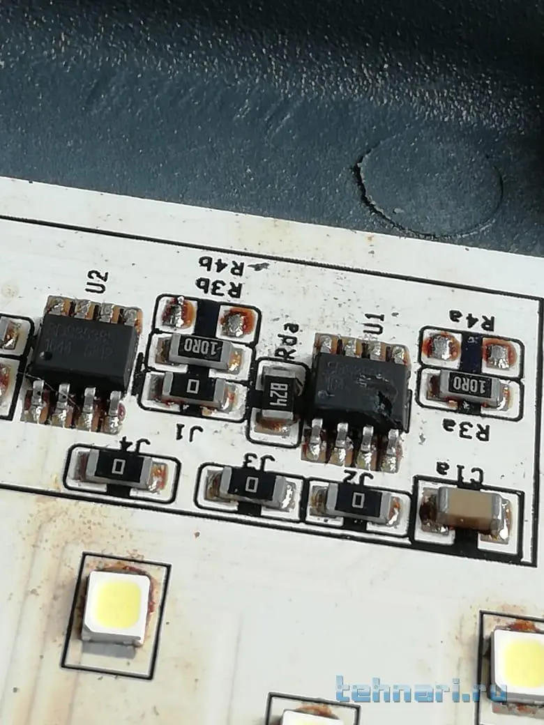

Что за микросхема?

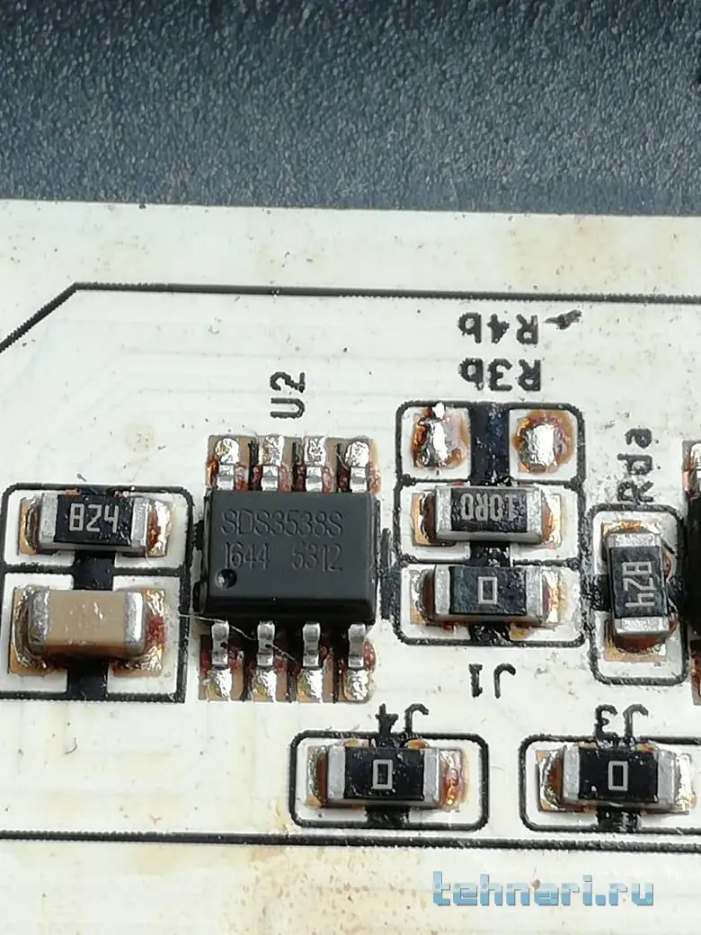

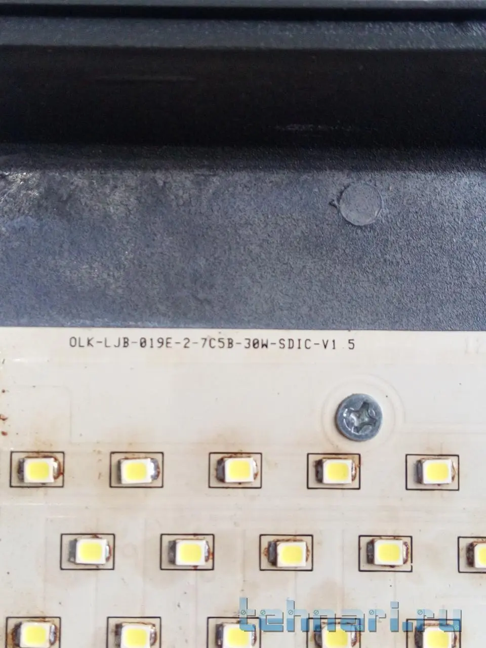

Здравья всем, помогите пожалуйста разобраться что за микросхема. Это светодиодный пржектор.
    86.5 KB · Просмотры: 666
    75.1 KB · Просмотры: 332
    66.8 KB · Просмотры: 348

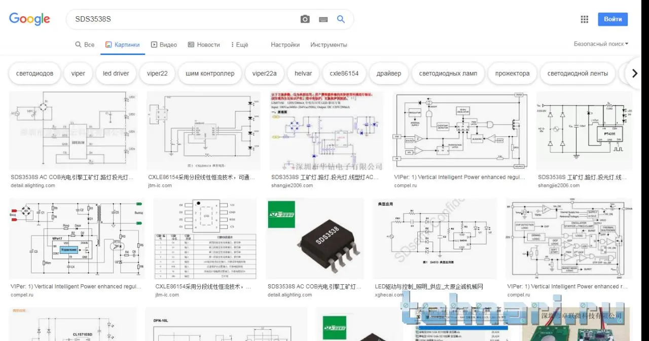

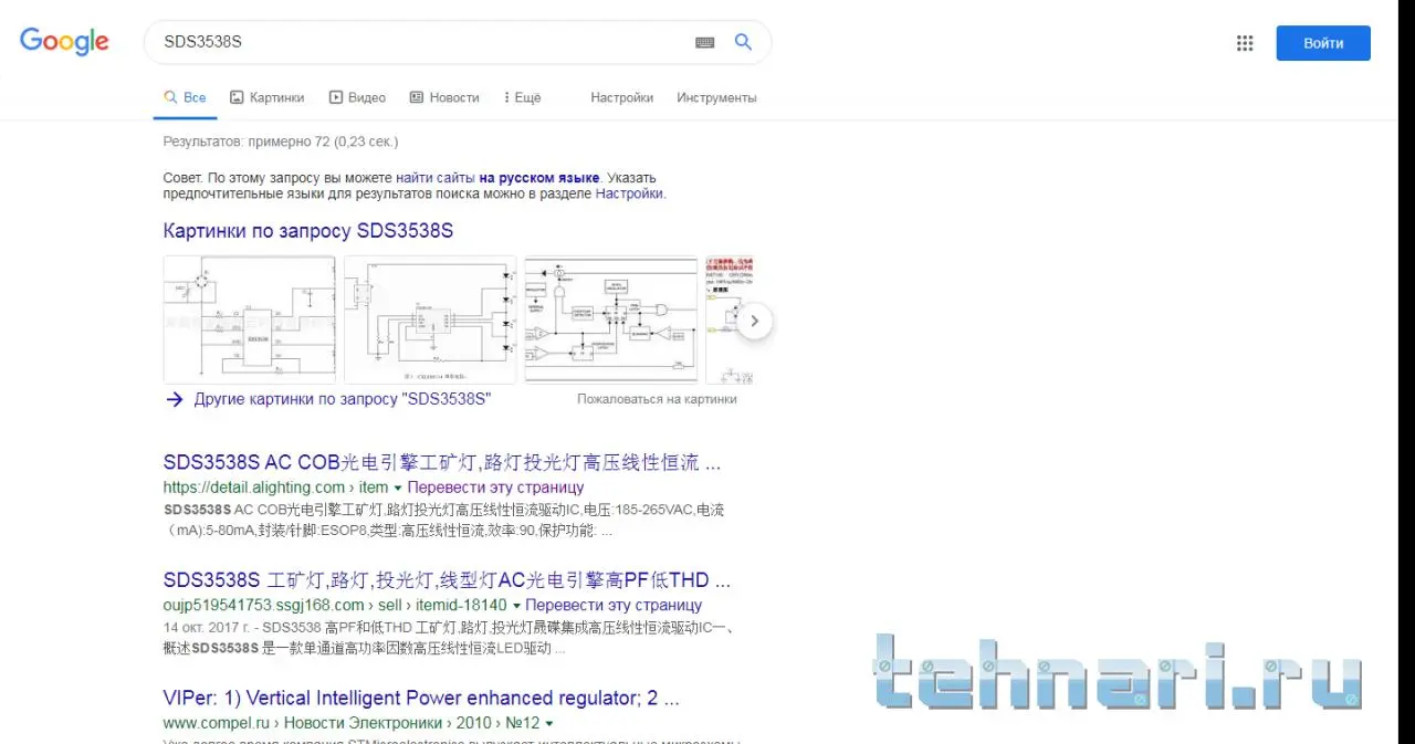

Что там разбираться , если есть её название ?
может аналог есть.
Похоже, что аналога нет. Да и не обязан он быть.
Ну, тут что он знает, тем и помогает.
