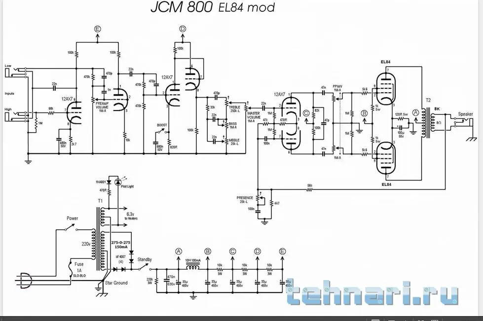

Может кто-нибудь подскажет нормальный лейаут для этой схемы?

Для начала, что такое
Если имеется ввиду трассировка печатной платы, то в ламповой аппаратуре - печать не по фен шую.
На нормальном языке это, наверное, монтажная схема ? Может это - см рисунок ?
И ещё
а не нормальный есть ?
    33.1 KB · Просмотры: 1,660
С терминологией у меня слабовато . А можно ссылочку на миниатюру , номиналы деталей плохо видно.
Всё ,нашёл ,правда в другом месте.Пошаговая сборка Marshall 100 ватт.В принципе одно и то-же(разница в сборке не очень большая).Спасибо.

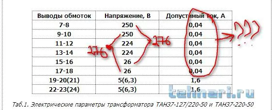

Тан 37 для этой цели подойдёт?
    26.9 KB · Просмотры: 246
Судя по описанию, трансформатор должен отдавать ток 100 - 120 мА, при напряжении 275-0-275 Вольт, в 18-ти Ваттной версии. А ТАН37 в указанном включении сможет обеспечить ток только 40 мА. По моему маловато будет.
Спасибо. Будем искать!!!
Для ламп ЕЛ84 годится ТАН-34. На нем неоднократно собирали.
Да , но там выход 300 вольт.А тут 275 вольт.Может в БП резисторами выравнивать?
Резюки не понадобятся потому что напряжение на лампах просядет.
Выход 300 вольт переменки или постоянки? Просто напряжение после выпрямления увеличится в 1,4 раза.
На моем ламповичке ТАН-32 просел почти на 90 вольт.
По схеме(вверху 1 стр) с транса 275 переменки ( х 1.4= 385).А с 300 уже 420 в. Если отталкиваться от схемы с кенотроном , то на выходник должно 325 в приходить.
