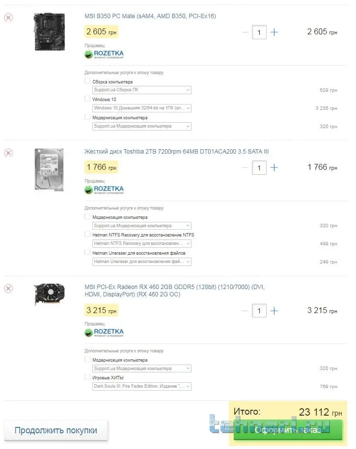

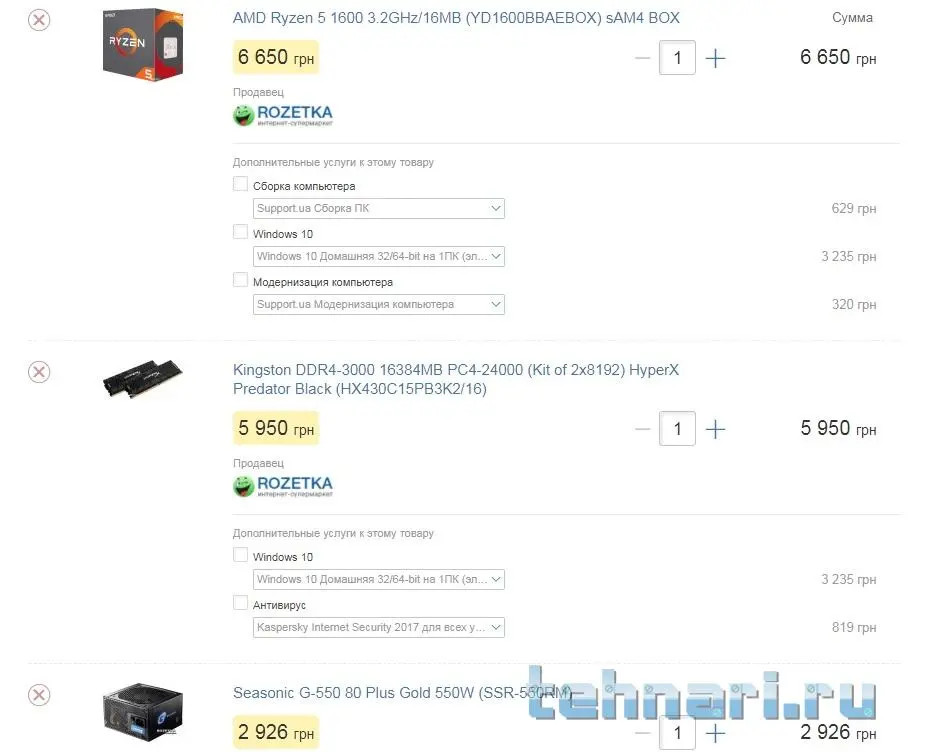

Собирать сейчас комп на устаревшем соккете и процессоре - нецелесообразно.
Вот что у меня получилось, единственное стоит поискать память в других магазинах, т.к. данная в сборке дороговата, например, Corsair Vengeance с частотой 3000-3200 Мгц.
Видеокарту так же можно взять еще дешевле, т.к. она на сколько я понимаю имеет второстепенное значение.

Забыл добавить, если разгон процессора не планируется,то боксового хватит за глаза, да смотрится он зачетно!
