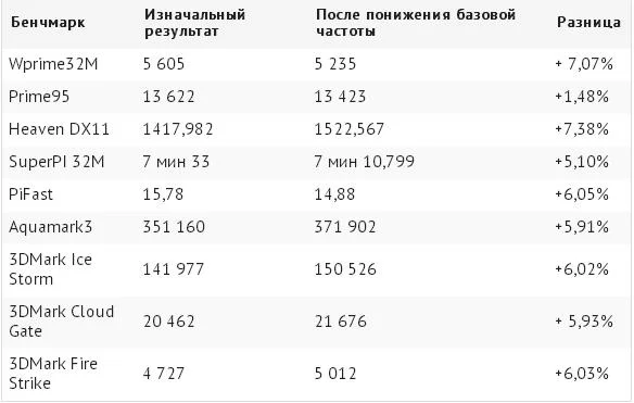

Сотрудники хардверного сайта HWBOT приняли решение аннулировать результаты всех рекордов, установленных в операционной системе Windows 8. Причина в обнаружившихся проблемах с достоверностью системных часов реального времени (RTC, real time clock), на которые полагаются все существующие бенчмарки для замера времени выполнения тестов.
На данный момент пока неизвестны технические подробности и причины проблемы с RTC. Расследование продолжается. Но уже ясно, что RTC в Windows 8 работает не так, как в Windows 7. Очевидно, изменения в программный код внесены для обеспечения кроссплатформенности, ведь новой операционной системе приходится работать не только на ПК, но и на планшетах, смартфонах и Xbox One. Некоторые из этих дешевых мобильных устройств вообще не имеют электронной схемы с автономным источником питания для учета времени, которая есть на всех компьютерных материнских платах.
В общем, абсолютно все бенчмарки под Windows 8 показывают некорректный результат при изменении базовой тактовой частоты CPU. Например, если снизить базовую частоту Core i7 (Haswell) со 130 до 122 МГц (на 6%), но повысить множитель с 32х до 34х, то тактовая частота остается 4160 МГц, на нормальном компьютере результаты тестов не изменятся, а вот под Windows 8 разница сразу видна. Система теряет 18 секунд на пятиминутном интервале, что отражается на результатах любых бенчмарков.
Потерю секунд можно наблюдать даже визуально, сравнив ход системных часов с нормальными часами после изменения тактовой частоты процессора.
