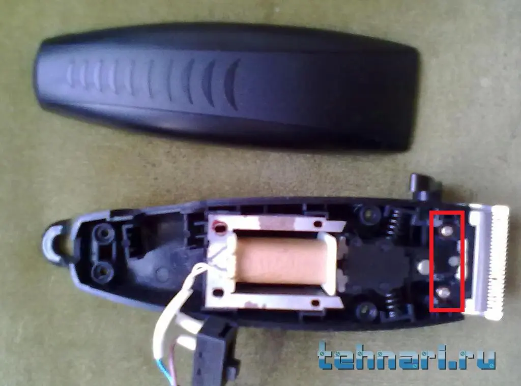

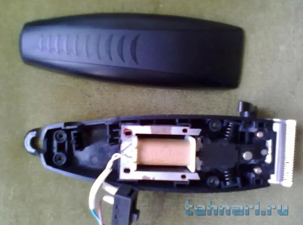

Значит так, достался мне сей шедевр Российского производства:)) Но выполнять свою функцию отказывается на 100%. У движка не хватает сил раскачать маятник, который и двигает верхний нож. Теперь вопрос - если перемотать катушку более толстым проводом будет ли какой то результат? Фото шедевра прилагаю:D

Полагаю что да.
Можно еще добавить витков - намотать до полного заполнения каркаса.
Но и этого будет мало. В аналогичной машинке китайского производства мне пришлось еще притирать ножи. Делается это на стекле с нанесением тонкого абразивного материала (паста ГОИ)
утолщение одного провода ничего не даст, надо еще сердечник увеличивать.
Офигеть, треш!
Разбирал профессиональные машинки, там двигатель нормальный стоял, почти с весь корпус. А тут вибр, считай...
Нож вообще шевелится? Как колеблется якорь без ножа? Легко?
Стоит попробовать ослабить пружинки, фиксирующие якорь в среднем положении.
Такого провода у меня нет, он там как паутина(( А насчёт ножей не известно, она не работала изначально. Не понятно только почему её не вернули в магазин вовремя.
Значит проще выкинуть:D Потому как сердечник увеличить не получится.
Офигеть, треш!
Дык и цена у неё 500р. в отличии от проф.:D Вообще машинки с таким "вибро" движком которые мне попадались работали нормально, а вот отечественная не хочет. Но у китайскиx немного по другому сделано.
Нож не шевелится. Без ножа та же же песня. Мало того, даже вообще без пружин ходит как то слабо. На счёт ослабления пружин думал тоже, но с такими как есть маятник не тяжело ходит если пальцем двигать, видимо движок совсем слабый, либо такая конструкция изначально не удачная.

Ослабил 2 болтика (отмечены) начала немного шевелиться, бреет только жёсткие волосы. Теперь если морда заросла, можно быстренько сбрить и придать вид 2x суточной щитины.:))
