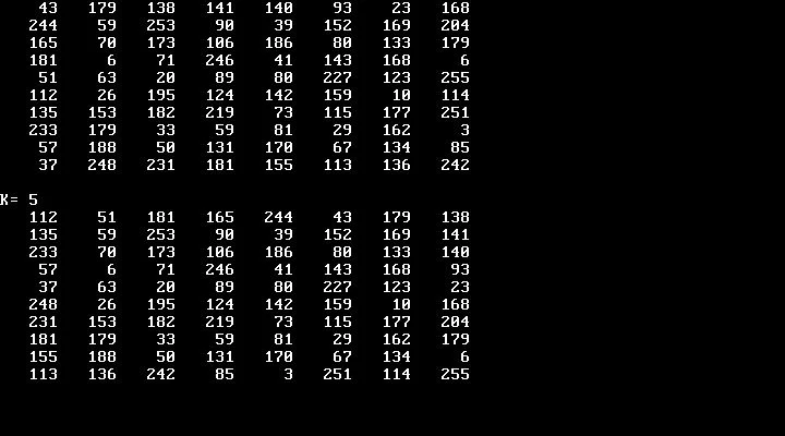

Вот... извольте. На Паскале:Помогите пожалуйста решить задание.
Вводиться с консоли массив n на m. И вводится K шагов. Внешние элементы массива должны сдвигаться по часовой стрелке на эти K шагов.
Наглядно изображено на фото.

Так, ну начинаются пляски с бубном вокруг дурных трансляторов. Естественно, программа перед выкладыванием была тщательно оттестирована. Вот результат, как есть:На этой строке
M_L[r]:=C[1,p];
пишет: неверное количество фактических параметров.

Пркрсн! Пжлст.Спс, все работает
