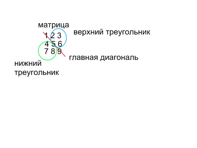

Помогите написать программу в паскале.
Задача:
Создать матрицу 3 на 3,ввести 9 элементов,сравнить какой треугольник больше нижний или верхний,вывести сумму матрицы и сумму верхнего и нижнего треугольника,на рисунке я объяснил что такое треугольник

маленькое начало программы,помогите закончить программу

Пожалуйста:

Помимо добавления куска, сделаны следующие исправления:
1. Размерность матрицы (3) задана в виде константы. Теперь, буде возникнет желание, ее можно легко изменить.
2. В блоке ввода добавлены экранные подсказки. Без них, т.е. вслепую, вводить элементы ну очень неудобно.
3. Исправлен блок вывода, чтобы матрица отображалась на экране именно в виде матрицы, а не непойми чего.
спасибо за помощь
