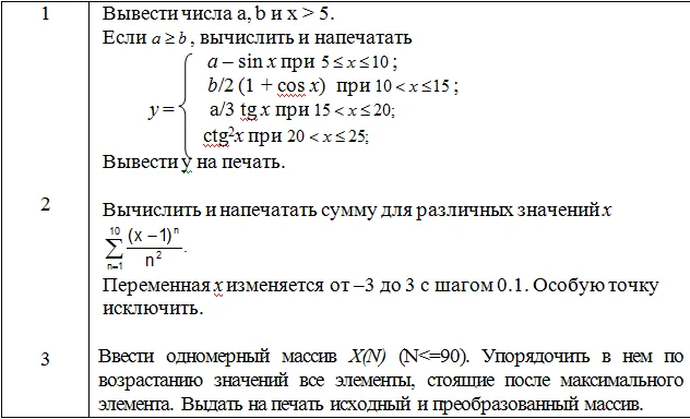

задача Номер 3
вот листинг
Program massive;
Var r,buffer,j,imax,i,n,k,max,b:integer;
l:boolean;
A,az : array [1..500] of integer;

я уже незнаю что делать, ну не получается вывести массив отсортированный( от max до n ) + кусок старого до max
напишите как правильно

Дык... отлаживать программу. Чтобы получилось, например, так:
